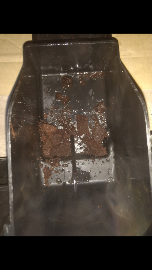

    ich bin neu im Forum angemeldet (bisher nur stiller Mitleser). Wie bereits in der Überschrift angedeutet, ist der Trester in unserem Vollautomaten seit kurzem lose und der Kaffee sehr dünn. Brühgruppe und Mahlwerk wurden bereits ersetzt. Bevor das Teiletauschen weitergeht, wollte ich euch mal nach Ideen fragen. Ein Video eines Bezugs kann ich auch unter folgendem Link anbieten:

    Ist hier eventuell dieser oft angeführte Mitnehmer auf der Gewindestange der Schuldige? Wenn ich im eingebauten Zustand an der Stange wackel, zeigt diese zumindest kein Spiel. Eventuell hören oder sehen die Profis im Video ja auch schon, was defekt ist...

    Hört sich so weit ganz gut an. Mahldauer ist in Ordnung.
    Brüheinheit ist neu, also würde ich auf den oberen Brühkolben setzen.
    Den würde ich erneuern, oder revidieren.
    Wobei erneuern meines Erachtens besser wäre.

    Auf welche Einstellung hast du denn das Mahlwerk gestellt? Normal wäre 4 und es müsste dann ein Puckartiger trester dabei herauskommen. Der jetzige Matsch sieht sehr grob aus.

    Jepp, der Mahlgrad ist zu grob. Stell ihn bei laufender Mühle feiner, dann sollte der Puck fester und der Kaffee kräftiger werden.

    Hallo, so sieht es bei Mahlgrad vier aus. Wir hatten nach dem Tausch des Mahlwerks mit dem Grad rumgespielt, aber keine Verbesserung festgestellt.

    Also ich finde nicht, dass die Mahldauer (ca. 6-7s) in Ordnung ist bzw. die Tresterdicke ist definitiv gering, so weit erkennbar.

    kurze Info: Wir haben uns nun mal hingesetzt und die Maschine läuft wieder einwandfrei, besten Dank für die Hinweise!
    Kurze Zusammenfassung: Brühkolben gereinigt und überholt - Trester wieder fest, weiterhin sehr viel Wasser unten im Auswurf. Zusätzliches Detail: KEIN Wasser aus dem Heißwasserauslauf, beim Öffnen des selbigen landete das Wasser ebenfalls im Auswurf.
    Lösung des Problems: neuen Brühkolben eingebaut, alles läuft wieder wie es soll. Offensichtlich hat der alte Brühkolben einen Haarriss, durch welchen das Wasser in den Auswurf gelaufen ist. Eventuell hilft die Info auch teppee. Die Maschine hat circa 4300 Bezüge.
