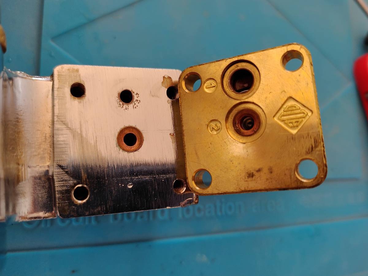

    Es handelt sich um ein Dreiwegeventil. Im Moment geht nur Dampf und kein Kaffee.

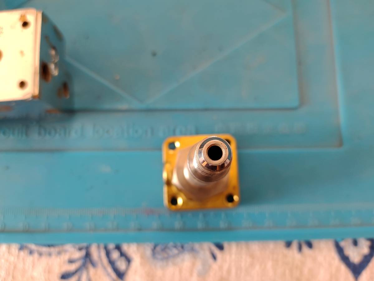

    IÜ. ich habe das Ventil von der Brüheinheit abgeflanscht und das schaut echt noch super aus und die Dichtungen ebenso. Ob das mal erneuert wurde... Siehe:
    Ich habe versucht das Ventil auseinanderzubauen, den Edelstahlzapfen (22mm) vom Messing (32mm) zu lösen. Das geht bisher nicht. Ist das vielleicht ein Linksgewinde oder mehr Gewalt ;-)?
    Soll ich das echt auseinanderbauen? Oder kann ich das so am Stück entkalken?

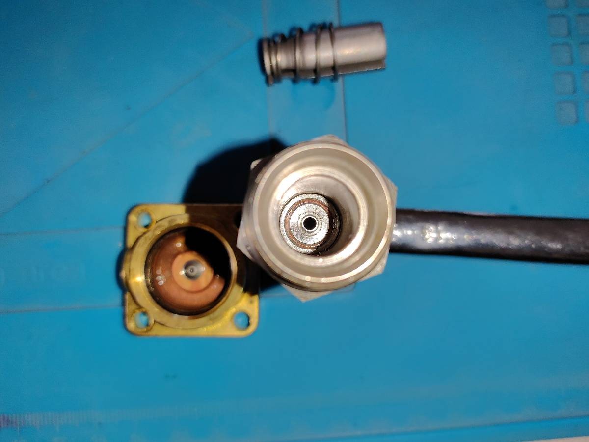

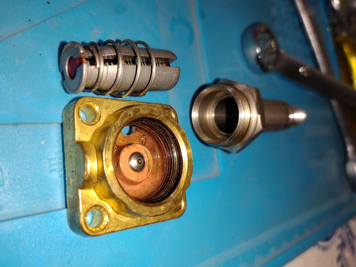

    Auseinander... Das schaut aus wie neu. Es gibt jedoch keinen O-Ring, ist das normal?
    Dann schaut der Kessel bestimm nicht schlechter aus. Da kann ich mir das Öffnen sparen, oder?
    Ich weiche die drei Teile jetzt mal ein. Wenn man keinen Kaffeefettlöser hat, kann man dann auch 'Was anderes nehmen. Ich habe Pril-Spülmittel, Spül-Tabs und Coffeefair Spezialreiniger für Milchschäumer und Sahnespender.

    Ja das Ventil bzw der "Plunger" sieht gut aus.Aber die beiden O-Ringe fehlen.Kann vorher eigentlich nicht dicht gewesen sein.
  • Judaszeuger
    139
    Interessengebiet
    • 24. Oktober 2019 um 17:57
    Hallo, es gab nur zwei Mini-O-Ringe auf der Flansch-Seite des Messingteils zur BG, aber nicht beim eingeschraubten Plunger. Oder welche meinst Du?

    Ja die meinte ich.Am Plunger braucht es keine extra Dichtung.
