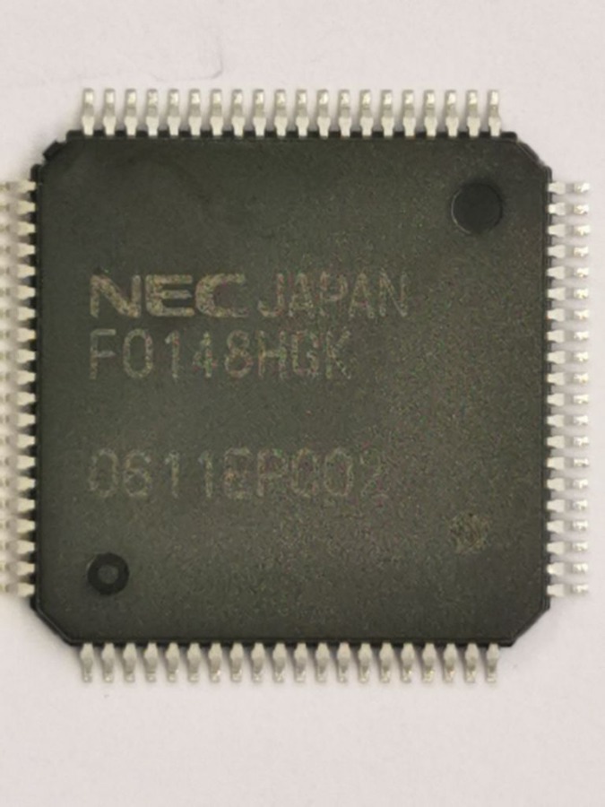

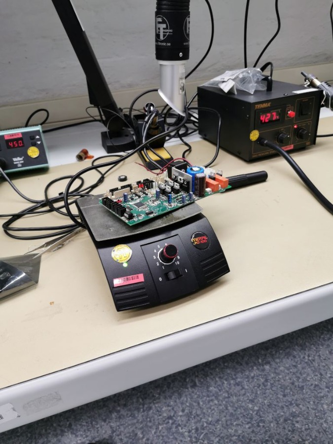

    So bald das Material da ist werde ich den Prozessor mit einer reflowstation Entfernen und einen neuen montieren.
    Technisch kein Thema.
    Wir bauen bei uns in der Firma Leiterplatten
    Daher ist dafür alles da.
    Es wurde ja erwähnt das es schon Leute gab die das gemacht haben.
    Ich will damit auch kein geschäft machen.
    Hätte gerne nur diese Maschine vor dem endgültigen tot gerettet.

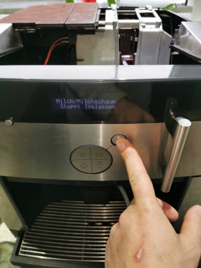

    Maschine läuft wieder mit neuer CPU

  • Userli
    14
    51

    Und wie hast Du die Software nun übertragen?

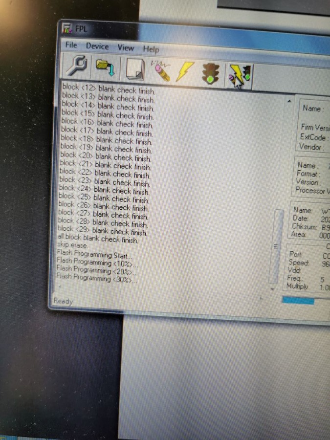

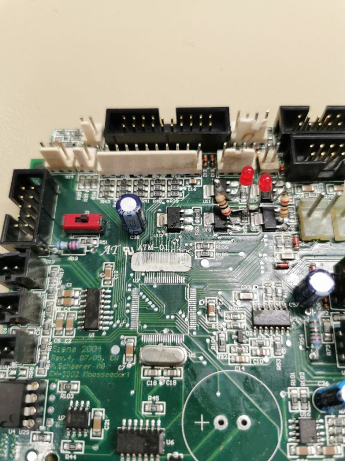

    Hey,
    Also
    Alten Controller abgelötet
    Neuen Controller aufgelötet
    Alles wieder zusammen gebaut
    Schalter auf dem Board auf prog gestellt.
    NEC FPL mit der hex gestartet
    Powerbutton der Maschine gedrückt halten.
    Den Flash Prozess im FPL gestartet
    2min warten
    Schalter auf dem Board wieder zurück auf run gestellt.
    Fertig

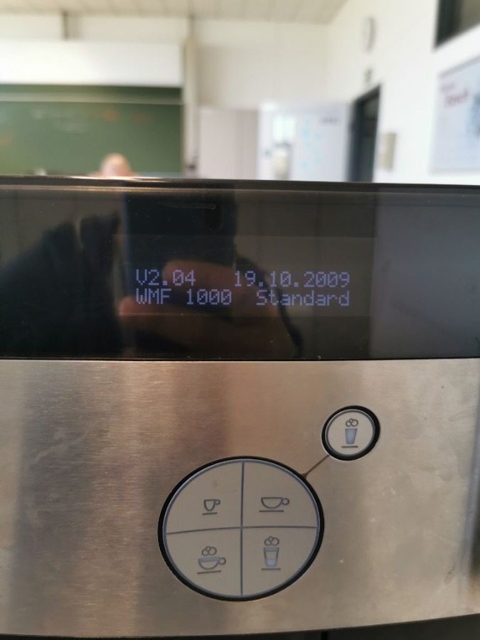

    GEILOMAT
    Hast du klasse hinbekommen, aber warum 2.04, war das die neuste?
    Gruss Ingo ;)
  • Parabol1337
    9
    42
    • 26. März 2020 um 20:26
    • #40
    Es ist nicht so einfach als neuer im forum an hex files zu kommen
    Die habe ich Bekommen und sie läuft
      :1f643:
