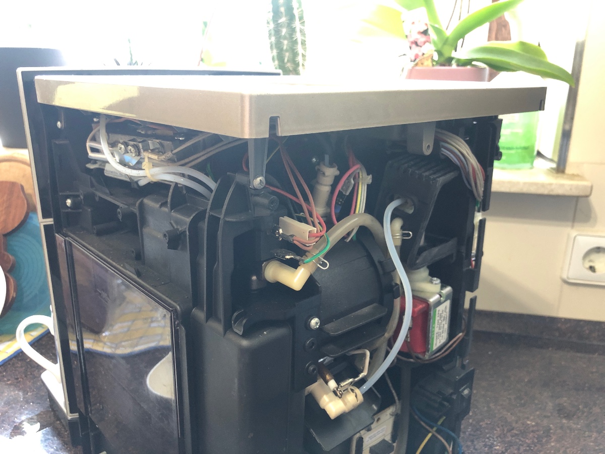

    • 16. April 2020 um 11:55
    Danke Chris.
    meinst du das ? Hinten oben ?
      • 337,59 kB
      • 1.200 × 900

    • 16. April 2020 um 15:01
    Ja genau das oben/hinten.
    Wenn durch den dicken Schlauch Wasser beim beziehen läuft, ist das MV defekt.

    Ja kommt Wasser raus.
    die alte Bauform gibt es leider nicht mehr ?
    Muss ich auf neue Form umbauen
