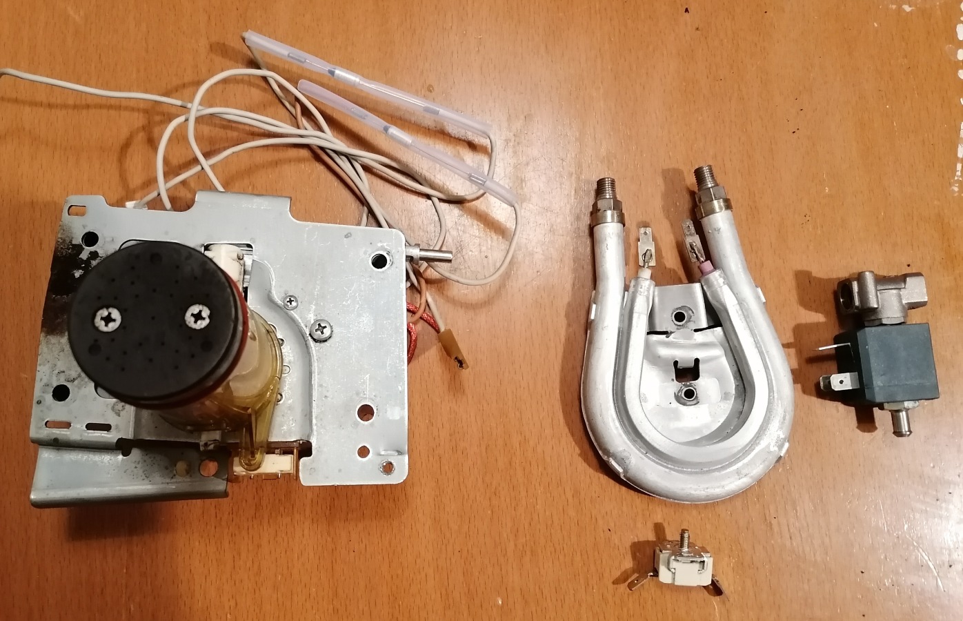

  • BR365
    12
    126
    • 27. Juli 2020 um 16:19
    Tja, Zufall oder auch nicht, nachdem also letze Woche am Dampferhitzer ein Thermostat durchgebrannt war, hat es offensichtlich heute den Thermoblock oben zerlegt. Zwischen den beiden Anschlüssen Messe ich unendlichen Widerstand, also keinen Durchgang anstatt der zu erwartenden 50 Ohm (oder jedenfalls irgend etwas messbares).
    Moritz
    De'Longhi ESAM 5600
  • BR365
    12
    126

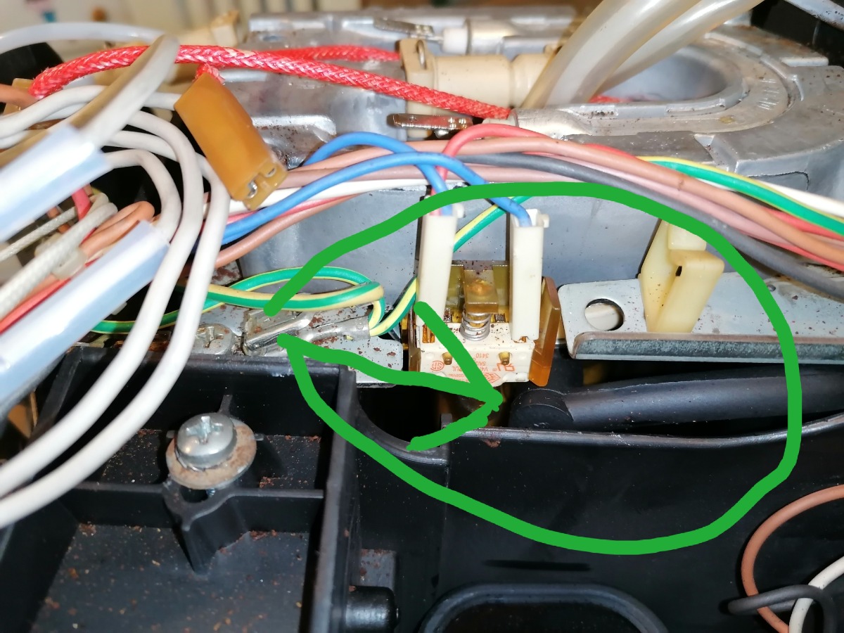

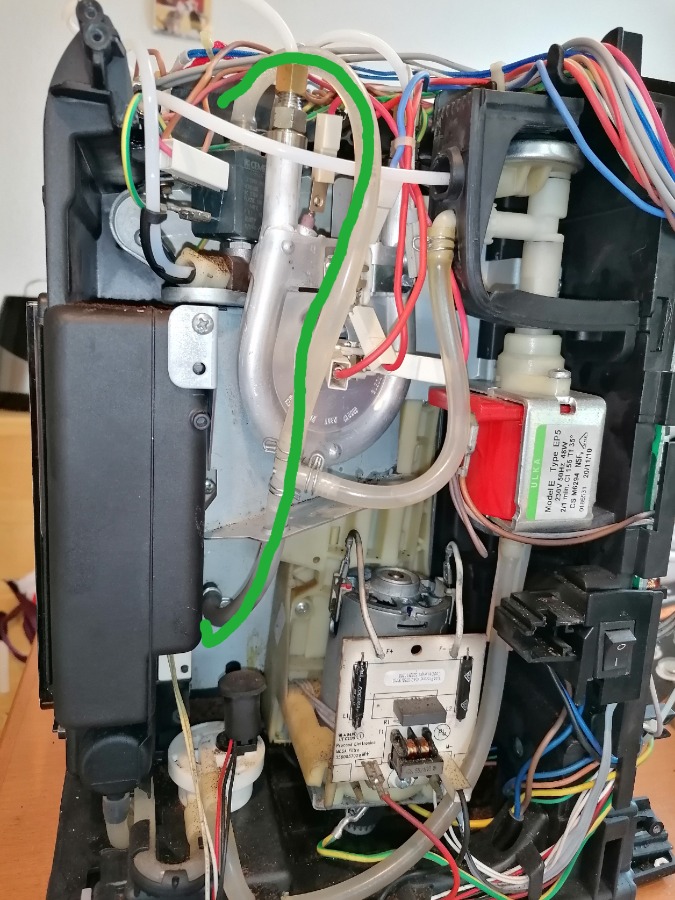

    • 3. August 2020 um 14:14
    Inzwischen habe ich den Thermoblock ersetzt. Ich habe gleich ein Komplettset mit allen Thermosicherungen, NTC-Fühler und Brühkolben genommen, wenn man eh schon dabei ist.
    Und: Alles funktioniert wieder!
    Der Kaffee ist auch heißer als vorher, auch die Vorwärmplatte ist deutlich wärmer. Soweit alles gut.
    Einzig: Ich hatte mir ja vom neuen oberen Brühkolben versprochen, dass ich weniger Wasser in der Auffangschale habe. Aber offensichtlich ist es für diese Maschine normal, dass relativ viel Wasser über den schwarzen Drainageschlauch, der rechts unterhalb vom Thermoblock aufgesteckt wird (siehe Bild grüner Pfeil), in die Auffangschale fließt.
    Auf jeden Fall sollte die Maschine jetzt wieder eine Weile Dienst tun, in Corona-Zeiten etwas häufiger als sonst.
    Moritz

    • 3. August 2020 um 17:51
    Das Wasser kommt warscheinlich vom 3 Wege Ventil, bei diesem Schlauch darf (sollte) kein Wasser kommen...
    Rückwand abschrauben und schaun ob bei Kaffeebezug Wasser vom 3 Wege Ventil kommt...

  • Pusche
    214
    2.159
    • 3. August 2020 um 18:28
    Das ist hinter der Dampfheizung, von da geht der Überdruckschlauch in die Auffangschale...

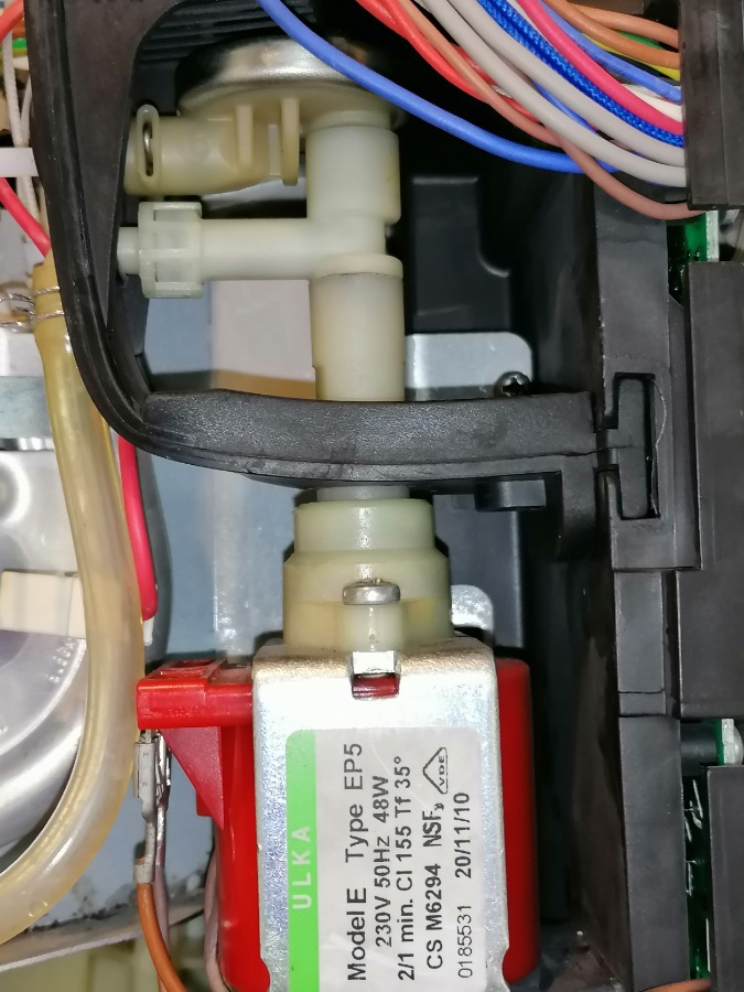

  • BR365
    12
    126
    • 3. August 2020 um 18:54
    Moin,
    tatsächlich, beim Spülen aber auch beim Kaffeebezug ist deutlich sichtbar, dass ein Wasserfluss oben vom Ventil nach unten fließt, im Bild grün eingezeichnet.
    D.h. das Ventil schaltet nicht mehr sauber und lässt das Wasser zum Überdruckablauf raus, richtig?
    Wenn ich das richtig sehe, ist in der ESAM 5600 Perfecta schon das neuere Ventil verbaut. Sollte sich also einfach wechseln lassen.
    Siehst Du das auch so?
    Moritz

  • Pusche
    214
    2.159
    • 3. August 2020 um 19:32
    Genau, die komplette Blechhalterung an den 2 Schrauben losschrauben, den Druckschlauch von der Pumpe raus, den dicken Schlauch unter dem Y-Verbinder der durch das Blech geht, ab, dann kannst du das gesamte Blech etwas rausziehen um das Ventil zu tauschen...
  • BR365
    12
    126
    • 5. August 2020 um 22:51
    Nun ist sie fast wie neu. Der Wechsel des Dreiwegeventils hat es voll gebracht, der große Kaffee hat nun tatsächlich 250 ml. Milchschaum funktioniert auch besser und in der Wasserschale landet deutlich weniger Wasser.
