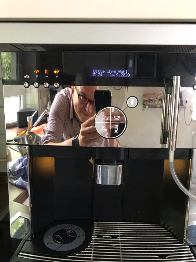

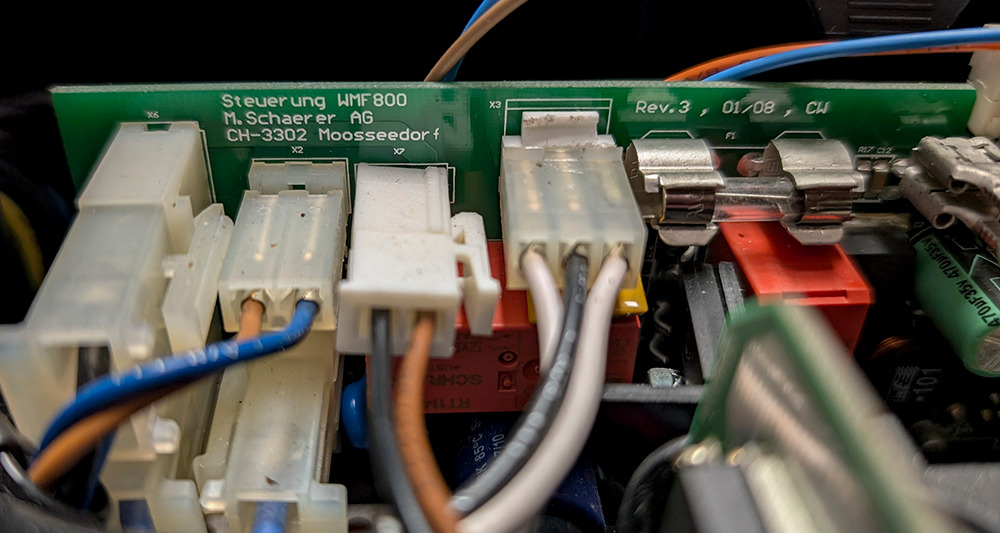

    Hallo liebes Forum,
    ein Kunde bat mich, deren in die Jahre gekommene (aber sehr gepflegte) WMF 1000 Pro S zu reparieren, da es über WMF preislich nicht mehr lohnt. Unter anderem scheint das für die Wasserheizung zuständige Relais nicht mehr durchzuschalten.
    WMF verkauft jedoch auf Nachfrage keine Platinen, möchte ich es repariert haben, muss ich die Maschine bitte einsenden :1f644:
    Gibt es hier im Forum evtl. jemanden der diese Platinen verkauft oder reparieren kann (oder ein in Frage kommendes Relais rumliegen hat)?
    Vielen Dank & schöne Grüße :1f44d:

    Schreib mal bitte die Typenbezeichnung der Heizungsrelais oben links auf dem Foto ab und poste die hier.
    Im Foto selbst ist die Bezeichnung nicht zu erkennen.

    Die ist sogar in "live" kaum noch zu erkennen, ich entziffere RY531024. Bei nem größeren Elektronikversand aus Hirschau wär so ein Teil auch zu bekommen. ;)

    ok, ich habe hier nur RT131024, grundsätzlich die gleichen Daten, aber das Pinout des Schaltausgangs ist spiegelverkehrt, das wird also nicht passen.
    Wenn es das Relais beim großen C gibt, solltest Du dort zuschlagen und zwei davon bestellen. Die Heizungsrelais sollte man erfahrungsgemäß immer paarweise tauschen.

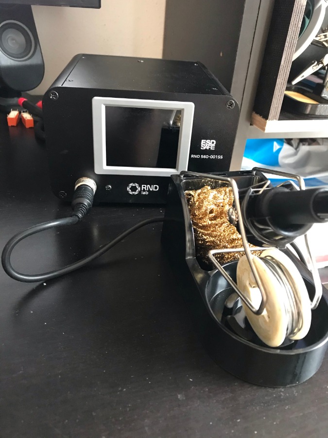

    Okay Danke, dann werde ich mal auf shoppingtour gehen. Allerdings beschränkt sich meine Löterfahrung größtenteils aufs verzinnen von Litzenleitern mit meinem uralten Weller Record. Außerdem bin ich mit dem Lötkolben so ein Grobmotoriker, dass die Platine hinterher wahrscheinlich aussieht als hätte ich versehentlich das Schweißgerät genommen.
    Edit: Ich glaube ich bestelle mir mal so eine Lötstation.

    Soderla, ich habe mir gerade einen Kaffee aus der Maschine gelassen. Einwandfrei! :1f44d: :2615:
    Ich muss sagen, mit einer passablen Lötstation geht das löten erstaunlich einfach. Den Weller Record nehme ich vielleicht besser bloß noch zum Regenrinnen verzinnen oder Holzbrandmalen oder so...
    Anbei noch ein paar Bilder. Tolles Forum, vielen Dank!

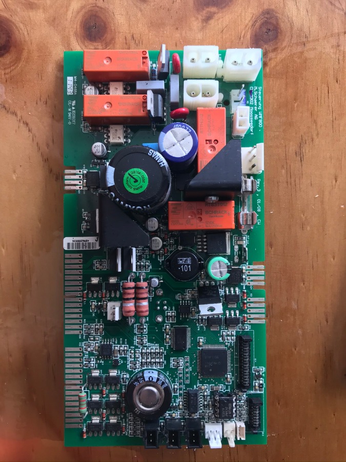

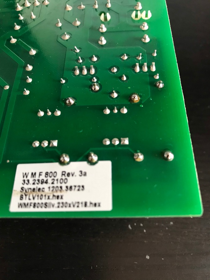

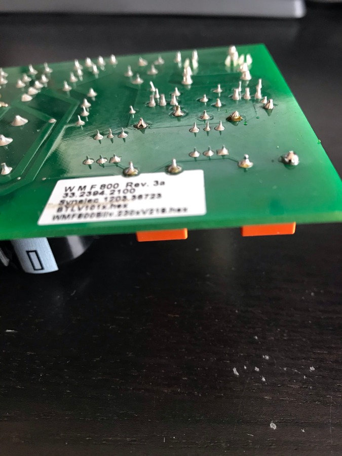

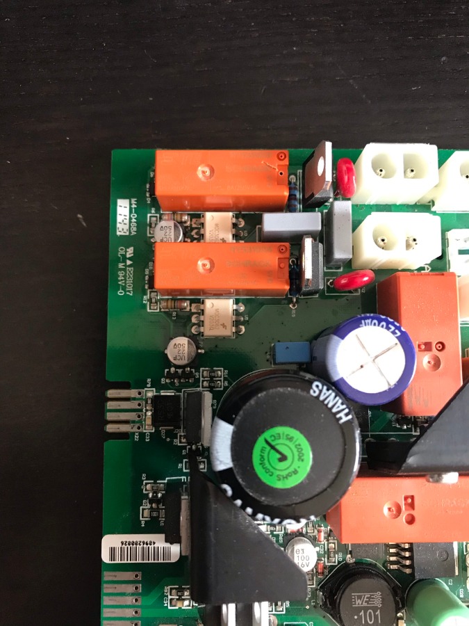

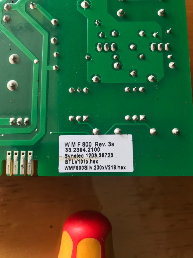

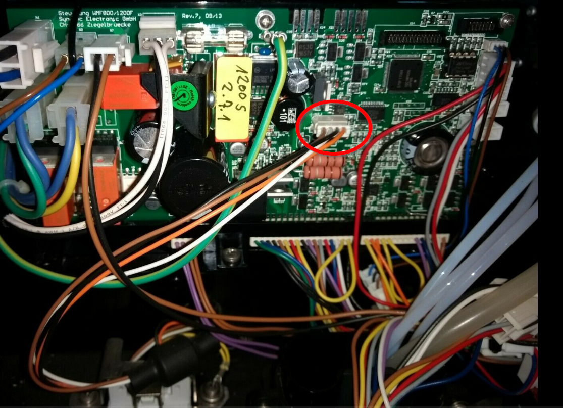

    Mal eine ergänzende Frage:
    Die Platine WMF 800 Rev. 3a passt ja sowohl in die 800er als auch in die 1000er, aber bei der 1000er bin ich mir nicht sicher für welche Varianten, weiß das jemand?
    900er müßte doch auch gleich sein, oder?
    Firmware für alle Varianten habe ich zur Hand und kann flashen, aber die Platine WMF800/1000 Rev. 7 hat beispielsweise einen Anschluss (wofür?), den die 3a nicht hat.

    Hallo Sui77....
    meines Wissens passen die PCB der 800er auch in die 1000S und 1000Pro S. Also in die neueren mit dem Kunstsstoffinnenleben.
    Und sie sollten nach meinen Unterlagen auch für die 900er gehen. Sie passen nicht in die 1000er der First und 2nd Generation, die haben einen der Sinea 2004 kompatible Platine....
    Zu dem Anschluss kann ich Dir leider nichts sagen, kann das sein dass der für die 1200S benötigt wird? Die Rev 7 ist ja auch für die 800/1200F auf Deinem Bild gelabelt....
