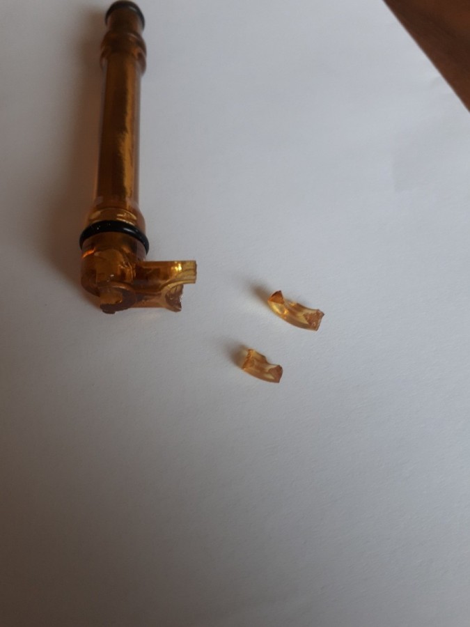

    Hallo Leute, habe vor ein paar Monaten an unserer Esam3500 den defekten Erhitzer ersetzt. Seit dem wurde das Tropfen im Innenleben mehr, nach dem Brühen tropft es am oberen Brühkolben nach.
    Habe nun ein xl-Wartungsset bestellt und schon geliefert bekommen. Beim Zerlegen ist mir aufgefallen, dass am Steigrohr die Senkung für die Schraube ausgeplatzt ist. Dies kann egtl. keine Ursache für Undichtigkeiten sein oder?
    ...siehe Bild

    Hatte ich noch vergessen: der obere Brühkolben war bis zur Hälfte gefüllt

    Da fehlt auch eine Dichtung am Steigrohr...

    Hab ich beim Zerlegen ausgebaut...
    ...siehe Bild
    Doch, hatte ich auch schon

    Hm, okay. Steigrohr ist einzeln wohl nicht erhältlich, so wie ich gelesen habe. Dann wohl doch neuer oberer Brühkolben?

    Moin Biber,
    ich hab noch einen defekten oberen Brühkolben mit dem ich nicht mehr anfangen kann. Falls du Interesse hast, kann ich dir das Steigrohr ausbauen und es dir gegen Erstattung der Portokosten zukommen lassen.

    Feedback zum Problem: Ich habe das defekte Steigrohr ersetzt - vielen Dank an Kai1988! Außerdem die Dichtungen erneuert. Scheint wieder alles dicht zu sein! Vielen Dank für eure Unterstützung!
