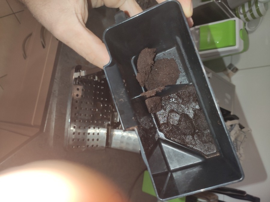

    Wo steht der Mahlgrad? Kannst du mal ein Bild von einem Trestertab hochladen?
  • budzi315
    14
    • 19. Oktober 2020 um 17:43
    Mahlgrad steht auf Stufe 2
    Der Tab kommt mir bei sehr kräftigen Aroma auch dünner vor als sonst...

    Der Mahlgrad schaut gut aus.
    Zitat von budzi315
    hab dan gleich bg und Dichtung am Kolben getauscht
    Die Brühgruppe ist neu?

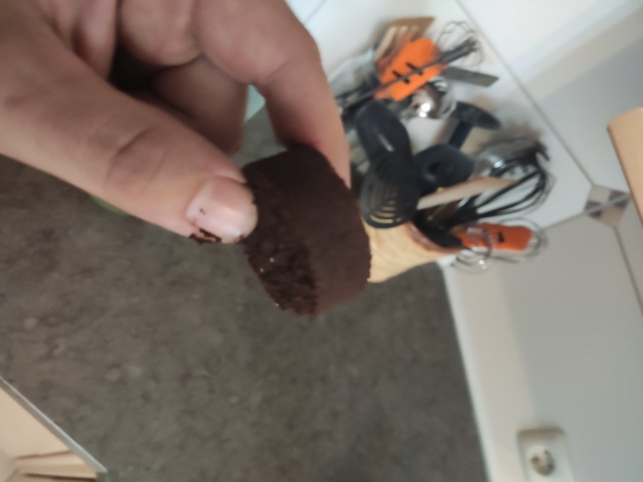

    • 21. Oktober 2020 um 19:31
    Vielen dank erstmal .
    Hab jetzt den Mahlgrad etwas höher gestellt und nach einigen Bezügen hab ich jetzt wieder einen richtigen tab und sogar trocken.
    nachpressen tut sie aber immer noch nicht...
    Der antrieb hört sich im obersten stück doch etwas Schwergängiger an als sonst obwohl Spindel gut gefetttet und bg Leichtgängig.
    Auf jeden fall schmeckt der kaffee schon mal um einiges besser
