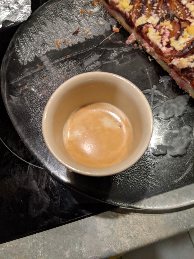

  • Folgendes hatte ich noch vergessen, zwei Bilder. Das eine zeigt trockenes Kaffeemehl aus dem Tresterbehälter, welches noch keinen heißen Tropfen Wasser gespürt hat und aus diesem Grunde noch verwendet werden kann.
    Ja das zweite Bild, oh welcher Zufall mit Glücksmomente. Der erste und einzige Kaffee am 06.02.2021, nach dem großen Auswechseln. Danach kam ein Satz mit X,..........nix :opinion:
    @Thomas II. Hoffentlich hattest Du heute ein Erfolgserlebnis......
    ich hatte sehr viele......... hinsichtlich Erfahrungen :2757: :1f620:

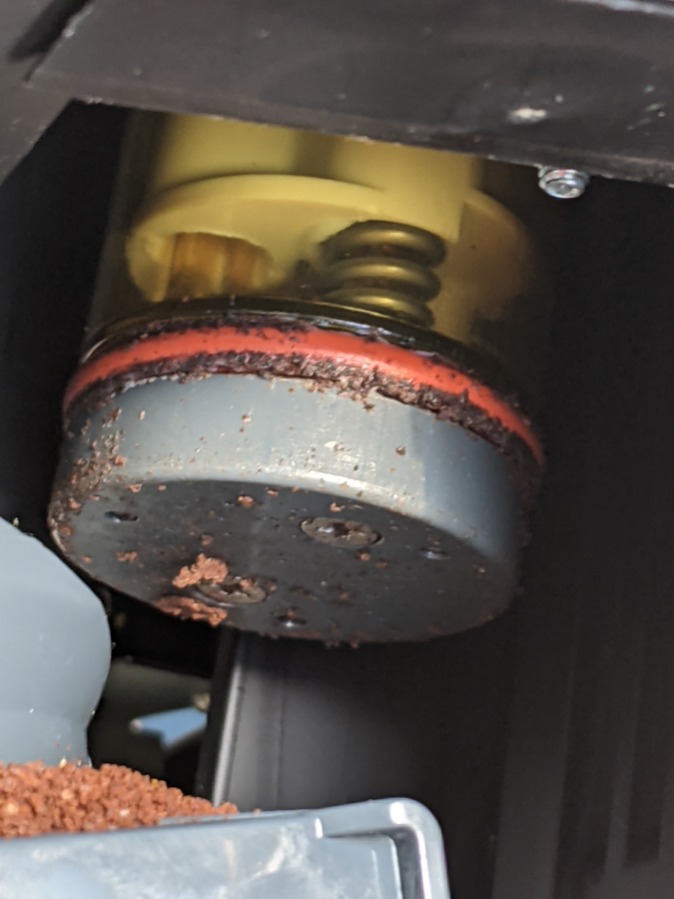

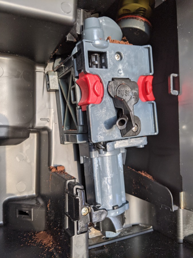

  • Sodele, jetzt habe ich mehr Zeit.
    Durch die Explosion und davon spreche ich jetzt, hat's vermutlich die Klappe geöffnet, weil die Tropfschale lag am Boden. Schlimm war der gemahlene Kaffee. Bis ins Wohnzimmer, Badezimmer Flur etc. Jetzt habe ich alles wieder sauber und meine Margit hat (bis jetzt) nichts gemerkt.
    Gleich wird Sie schlafen und ich kann in Ruhe weiter machen.
    Außen kann man nichts erkennen. Aber dafür innen. (War aber kein Implodieren!) Die Maschine macht keinen Mucks mehr. Ich glaube der neue Antrieb, untere und obere Brühgruppe hats zerrissen. Man kann diese nicht mehr bewegen. Hoffentlich finden wir jetzt die Ursache. Ist ja schon interessant, so ein Kaffee-Voll-Automat.........Schaut Euch die Bilder an. Die von der Wohnung zeige ich nicht. Der Dampferzeuger und Kabelverlegung haben nichts......... :1f44d:
    Thomas sag was....
      150,46 kB, 674×899, 99 mal angesehen
      183,33 kB, 674×899, 108 mal angesehen
      170,43 kB, 674×899, 100 mal angesehen
      90,77 kB, 674×899, 102 mal angesehen
