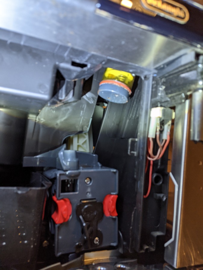

    Ich habe exakt nach dem Anschlussplan verlegt.
    Gerade habe ich den einen der beiden Schalter wieder versetzt. Es kommt die Meldung: Wasserauslauf einsetzen.
    Im Prinzip kann man nicht viel falsch machen, aber.....
    Ich blicke auf die Maschine, ich sehe den ersten Schalter.
    Der Micro-Knopf ist links.
    Der dahinter liegende Schalter (zur Maschine hin war rechts und habe ihn umgedreht.
    Beide Microknöpfe lagen links in Reihe.
    Jetzt ist der vordere links, der zur Maschine hin wieder rechts, so wie es heute morgen war und .......habe die Meldung.
    Muss ich dass nicht zuerst in Ordnung bringen? aber wie?
  • So habe folgende Änderung durchgeführt:
    Beim einsetzen des Wasserauslaufes wird nur der hintere Schalter betätigt (links), zur Maschine hin (zwei isolierte Kabel)
    Beim Einsetzen Milchbehälter wird nur der vordere Schalter betätigt (rechts), unisolierte Kabel
    Ich habe kein Foto.
    Aber die Informationen müssen doch irgendwo hin, damit die Elektronik weiß ich bin Wasserauslauf, ich bin Milch?
    Ich habe kein Foto.
    Du hast Dir die Antwort ja schon selbst gegeben :1f609:
    Links=Wasserauslauf.
    Rechts=Milchbehälter.
