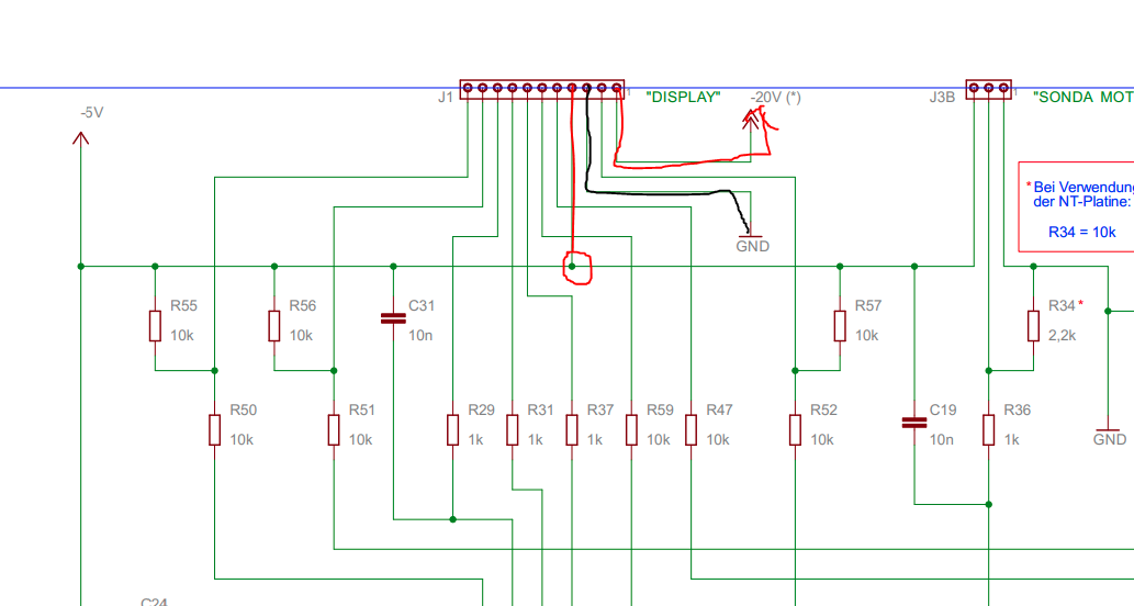

    Meiner Meinung nach ist es nicht die beste Idee, zufällige Pins ohne Schaltplan zu messen.
    Sie können eine + 20V-Bombe in die Prozessor-E / A einbauen. Dann wird alles eine lustige Gruppe sein. besonders du.
      :1f602:
    https://saeco-support-forum.de/threads/schalt…500-4500.54052/
    Ich kann keine Zeichnung für 5500 finden, kann aber nicht so verschieden von 3500 sein. 11-poliger Stecker. Bitte messen Sie 8 + 9 und dann 9 + 11. Gleichspannung. Wenn die Werte wie in der Zeichnung sind, tut es mir leid. riecht nach einem neuen Display. Wenn nicht, brauchen Sie vielleicht eine neue Platine. oder beides. Oder der Platine-Arzt

    Also ich sehe nicht was für eine Spannung sein sollte zwischen 8+9 und 10+11, aber ich glaube es sieht bei mir nicht gut aus:
    Auf der Bedienplatine gemessen:
    Zwischen 8+9 ist 0,1V
    Zwischen 10+11 ist 0V
    Ja das mit der Bombe lassen wir mal lieber :1f602:

    • #14
    : 1f644:
      • 72,82 kB
      • 1.033 × 552

    Zitat von georgts
    : 1f644:
    Pin1 und GND 16V
    Pin4 und GND 0V
    Also ist da wohl was faul...
    Die Leistungsplatine kann man nicht irgendwie überprüfen?
    Jetzt muss ich mir wohl eine zweite kaputte Maschine besorgen :1f602:
  • georgts
    26
    291
    Interessengebiet
    • 2. Dezember 2020 um 15:01
    • #18
    Zitat von mauldasche
    Pin1 und GND 16V
    Pin4 und GND 0V
    Sie müssen wahrscheinlich die arabische Schule besucht haben. Wie ich weiß, beginnen die PIN-Nummern von links nach rechts. Ausnahmen sind die bereits vom Designer im Diagramm unterschiedlich nummeriert. Bitte entfernen Sie den Reedplatine-Stecker, den Display-Stecker, den Durchflussmesser-Stecker und die Motorstromkabel. Bitte isolieren Sie die Motorkabel, damit Sie nicht von Elektrizität getroffen werden. Starten Sie die Maschine und messen Sie die Spannungen erneut, wenn Sie 0 haben. Wenn 0 vorhanden ist, müssen Sie dieses Problem zuerst mit einem neuen Platin / einem gebrauchten Platin oder einer Reparatur des Platins lösen.
