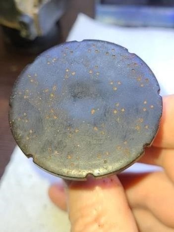

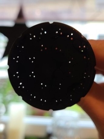

    • 7. Dezember 2020 um 21:20
    Hi
    ich hatte gerade das Metall-Sieb draußen und gereinigt. Daran lag es nicht. Ca. 95% Frei.
    Aaaaber beim zusammenschrauben ist mir noch ein Sieb in der Brüheinheit aufgefallen, welches recht verstopft aussieht.
    Zitat von BlackSheep
    Sofern das Kaffeemehl nicht zu fein gemahlen
    war/ist und sich dadurch das Brühsieb zugesetzt
    hat...
    Möglicherweise meintest Du dieses "obere Sieb"?!
    Ich werde mir morgen erstmal längere Torx Schraubendreher organisieren um die Brüheinheit auseinander zu schrauben....
    VG Dennis

  • BlackSheep
    100% Arabica!
    99
    1.305
    Interessengebiet
    • 8. Dezember 2020 um 05:10
    Die Löcher im unteren Sieb sollten auch frei sein.
    Aber das geschilderte Problem kommt eher vom
    oberen Sieb bzw. dem nachgelagerten Cremaventil.
    Und auch nur, wenn der Mahlgrad nicht passt.
    Sonst eher das Draingeventil oder auch ein Riss am
    Zulaufwinkel der Brüheinheit.
    BS

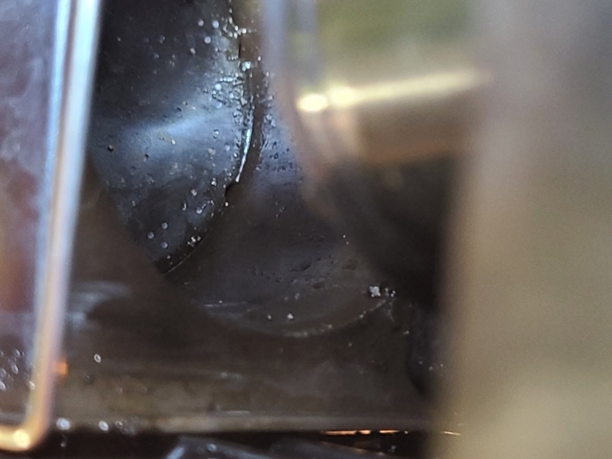

    • 11. Dezember 2020 um 01:32
    Hi BlackSheep,
    da ich im Sommer bereits das Drainageventil gewechselt hatte, habe ich mich erst mal um die Siebe gekümmert. Also habe ich die Brüheinheit zerlegt und das "obere" Sieb gereinigt. Dieses war komplett zugesetzt. (Hier ein Vorher-/Nachher-Bild).
    Für mich war klar, dass dies das Problem ist. Damit habe ich falsch gelegen. Das Problem ist nach wie vor unverändert das Selbe.
    Bevor ich mich jetzt aber an die Schrauberei mache um das Drainage-Ventil zu wechseln, würde ich Dich (oder auch andere) bitten nochmal auf das Video zu schauen. [color=#00FFFF][KLICK][/color][color=#00FFFF][/color]
    Vielleicht kann man das eine oder andere doch noch ausschließen oder bestätigen ... . Das Drainage-Ventil zu wechseln ist ja doch schon etwas Arbeit. Und irgendwie .... nur irgendwie kann ich mir nicht vorstellen, dass es das schon wieder sein soll...

  • BlackSheep
    100% Arabica!
    99
    1.305
    Interessengebiet
    • 11. Dezember 2020 um 08:38
    das auf dem Bild ist nicht das obere, sondern das untere Brühsieb. Dieses
    hat wie ich schon geschrieben habe nichts mit dem Problem zu tun.
    Es gibt mehrere Szenarien für das Problem - das sich auch mit dem
    Video nicht eindeutig zuordnen läßt:
    1. oberes Brühsieb oder Cremaventil ist so zugesetzt, dass es die die
    Brüheinheit beim Kaffeebrühen "aufdrückt" und so der unkontrollierte
    Wasseraustritt stattfindet
    2. es liegt ein Defekt/Montagefehler an der Brüheinheit selber vor
    (Dichtung, Haarriss in der Brühkammer, Defekt am oberen Brühkolben)
    3. die Brühwasserübergabe ist defekt (Drainageventil, Andockwinkel
    Brüheinheit)
    Da bis auf einen möglichen Defekt am Draingeventil alles andere nur
    mit der Brüheinheit selber zu tun hat (Mahlgrad scheint nicht zu fein,
    was sich wie "1." verhalten würde) wäre die sinnvollste Eingrenzungs-
    möglichkeit eine andere Brüheinheit in dem Gerät zu testen. Das würde
    ich auch so machen - tue mich aber leicht, da ich immer eine zum Testen
    da habe.
    Vielleicht hast Du ja auch eine Mögichkeit eine solche Brüheinheit
    irgendwo "herzubekommen".
    BS

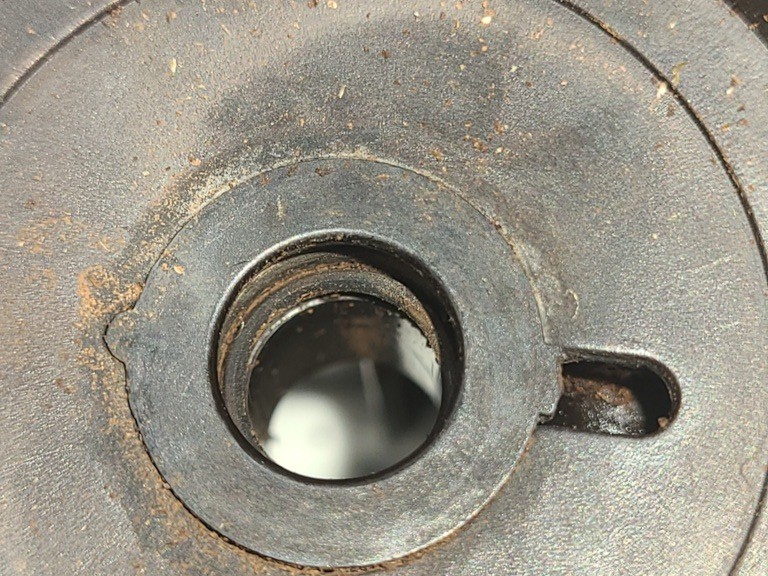

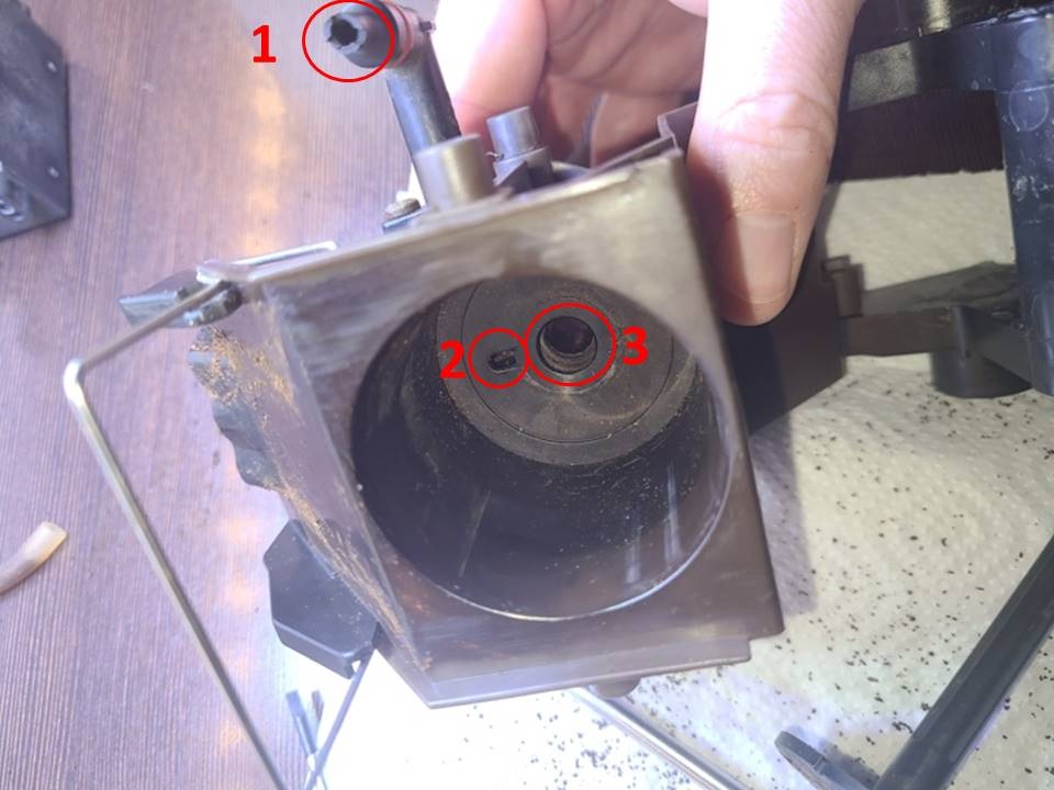

    • 14. Dezember 2020 um 23:55
    Mal eine schnelle Zwischenfrage:
    Habe nun alles auf dem Tisch liegen und bin am Begutachten. Du - Blacksheep - meintest zwar, dass es nicht am unteren Brühsieb liegen könnte - dennoch habe ich (für mich) seltsames entdecken können.
    Wenn ich in "1" rein puste kommt nicht nur Luft aus "2" sondern auch "3". Ist das normal?
    In dem Loch ist eine Art Dichtung, die mir nicht mehr sooo Gesund vor kommt.
    Die Führung des unteren Brühsieb wackelt auch gut in diesem Loch hin und her. Sollte diese Dichtung eine dichtende Funktion darstellen, würde ich behaupten, dass diese nicht mehr gegeben ist. Oder fungiert die nur als Führung für die Führung des unteren Brühsiebs ...?!
    VG Dennis

  • BlackSheep
    100% Arabica!
    99
    1.305
    Interessengebiet
    • 15. Dezember 2020 um 05:18
    von 1 nach 2 ist der Zulauf des Brühwassers. Das muss durchgängig sein.
    Da der Haltering für die Dichtung da nur mit Kleber angeheftet ist, kann
    es schon sein, dass da auch etwas ankommt - muss nur oberhalb der
    Dichtung sein nicht unterhalb.
    Wenn die Dichtung für die Kolbenstange kaputt ist, tritt während des
    Brühens unten aus der Brüheinheit Wasser aus - unten und nicht überall.
    Das das nicht so fest geführt ist, wär auch normal.
    Um das verifizieren zu können müsstest Du mal einen Kaffeebezug mit
    ausgeklipster Blende von vorne im Brühraum filmen und das Video zur
    Ansicht verlinken.
