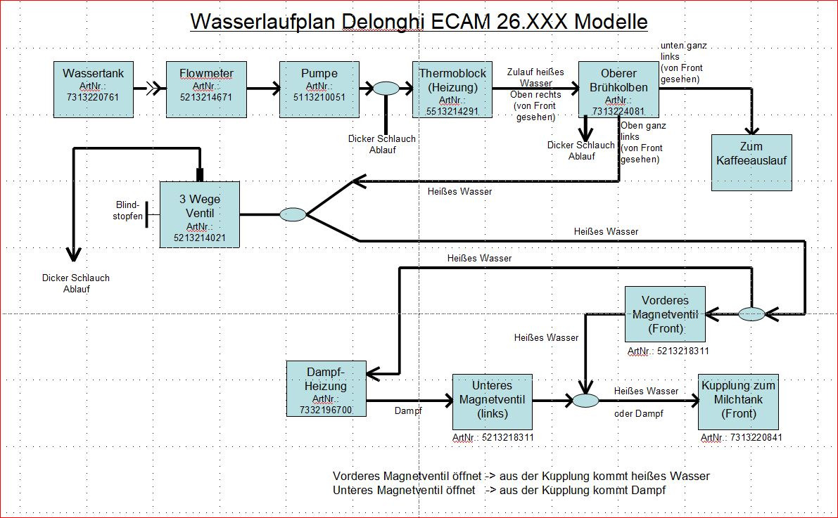

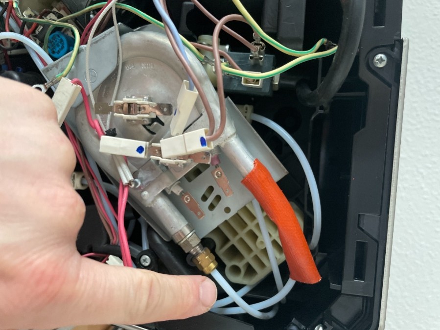

Hallo,ECAMs sind nicht mein bester Teil, da sie ziemlich neue Modelle sind und selten dort erscheinen, wo ich wohne. Ich habe bis jetzt nur einen. Ich habe einen Thread für Sie gefunden (mit einem anderen Problem), der das Innere Ihrer Maschine zeigt. Ich habe dir auch gezeigt, wie die Heizung aussieht. Wenn ich versuche zu erklären, werden Sie es wahrscheinlich nicht verstehen. Vielleicht kann Ihnen einer der anderen, die Deutsch sprechen, die Schritte besser erklären PS: Die Magnetventile müssen ebenfalls überprüft werden.

Danke für den Plan!!
Wenn ich die Zeichnung richtig deute sollte es tatsächlich die Dampfheizung sein, denn heißes wasser läuft problemlos und das wird ja im Thermoblock erhitzt.
Die Dampfheizung macht aus dem heißen wasser dann den Dampf.

Du hast den Plan nicht richtig gelesen, entweder ist Deine Dampfheizung total verkalkt oder das untere Magnetventil hat keinen Durchgang.

Du hast es immer noch nicht richtig verstanden, ich erkläs mit Worten:
Das kalte Wasser kommt vom Tank über das Flowmeter zum Thermoblock (Heizung), Wasser wird erhitzt und läuft über Brühkolben zu einem Dreiwegeverteiler (Eingang heißes Wasser, 1. Ausgang vorderes Magnetventil,
2. Ausgang über Dampfheizung zum unteren Magnetventil.
Sind diese beiden Magnetventile geschlossen kann gebrüht werden. Soll heißes Wasser ausgegeben werden wird das vordere Magnetventil geöffnet.
Soll Dampf erzeugt werden wird das untere Magnetventil geöffnet und die Dampfheizung in Betrieb genommen. -
Doch, genau so habe ich es verstanden.
Aber
Ich will Dampf erzeugen, dann öffnet das untere Magnetventil. Du schreibst, dass es entweder die Dampfheizung ist, oder das untere Magnetventil hat keinen Durchgang. Wenn das untere keinen Durchgang hat, dann sollte auch kein Dampf kommen, aber auch kein Wasser. Denn das vordere Magnetventil für heißes Wasser ist im Dampfbetrieb ja auch geschlossen. -
Ja OK, dachte es kommt garnichts bei Dampf, habe das Video nochmal angeschaut,
es kommt allerdings sehr wenig Wasser, dann wird die Dampfheizung defekt sein oder stark verkalkt. -
OK. Danke. Ich werde die Dampfheizung mal abbauen, in Entkalker einlegen, und gucken was passiert. Notfalls kaufe ich eine neue.
Erscheint es zwingend, die Thermostate und den thermosensor mit zu ersetzen, oder wird es ausschließlich die Heizung sein? -
