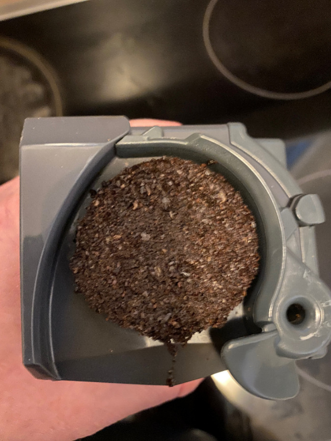

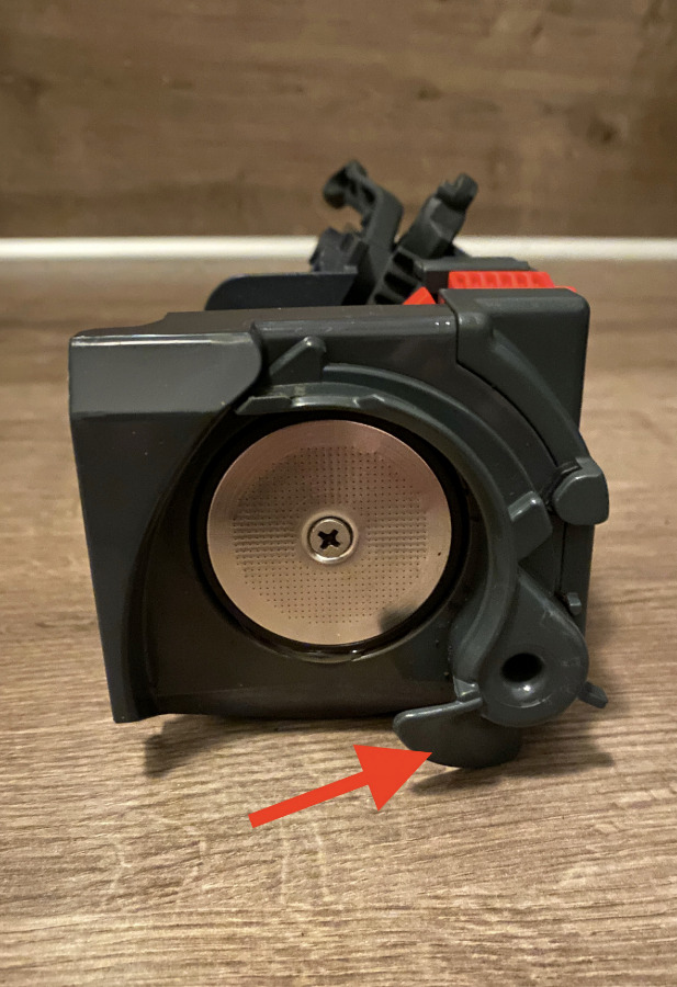

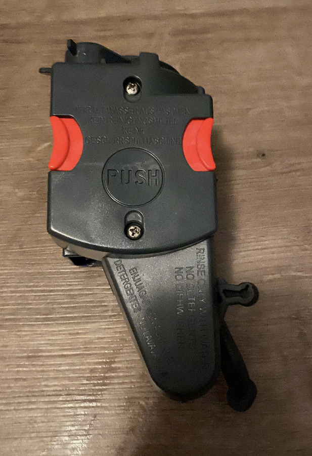

    Guten Morgen alle zusammen,
    ich nutze die De'Longhi Primadonna Elite Experience ECAM 656.85 und gestern, als ich sie ausgeschaltet - und die Maschine noch einmal durchgespült hat - bemerkte ich, dass das "Spülwasser" richtig kaffeebraun war.
    Normalerweise ist das Spülwasser einigermaßen klar.
    Ich habe dann die Seitenleiste geöffnet und habe die Brüheinheit rausgenommen und bemerkte, dass auf dieser noch Trester lag (dieser also nicht nach dem Zubereiten in den Tresterbehälter "geflogen" ist).
    Auf den ersten Blick sieht bei der Brüheinheit und diesem Hebel, der den Trester in den Behälter schiebt, nichts aus, als sei etwas verklemmt, gebrochen, lose o.ä.
    Heute morgen wieder das gleiche: Der Trester bleibt auf der Brüheinheit liegen.
    Hat jemand eine Idee, wie ich weiter verfahren kann oder gibt es etwas, dass man noch überprüfen kann?
    Ich weiß nicht, ob es etwas bringt, eine neue Brüheinheit zu kaufen (die alte sieht nicht kaputt aus oder so)?!
    Habe die jetzt mal bestellt und kostet auch nur um die 26 Euro - weiß eben nicht, ob es an der Brüheinheit selbst liegt.
    Wenn es nicht an der liegen sollte, dann kann ich die ja auch wieder zurück schicken und muss sie nicht auspacken.
    Oder soll ich gleich jemanden kommen lassen? Ich habe hier in Berlin eine Firma gefunden, die erstellen kostenlos eine Kostenvoranschlag und holen die Maschine auch ab. Die Garantie ist blöderweise seit 3 Monaten abgelaufen.
    Vielleicht hat ja jemand einen Lösungsvorschlag oder jemand hatte schon einmal das gleiche Problem und weiß / kann sagen, dass es an dem oder dem liegt.
    Ich danke für Hilfe und Ratschläge.
    Viele Grüße
    Tobias

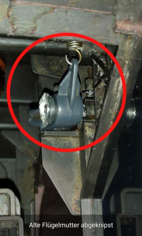

    Servus,

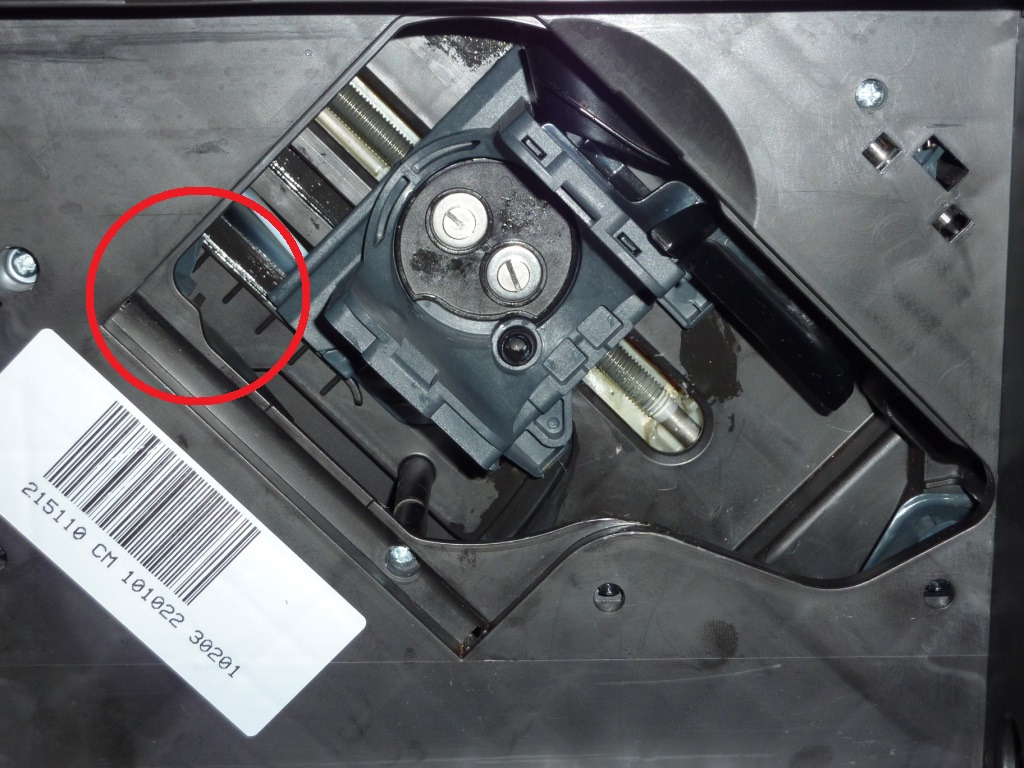

    zu dem Hebel gibt es am Gehäuse ein "Gegenstück".
    Hier zu sehen, links oben:
    ECAM 23.450: Instandsetzung, Reinigung und Wiederinbetriebnahme
    MfG
    Michael
    Danke Dir... meinst Du das Gegenstück, was auf dem Foto mit der Ziffer "2" gekennzeichnet ist?

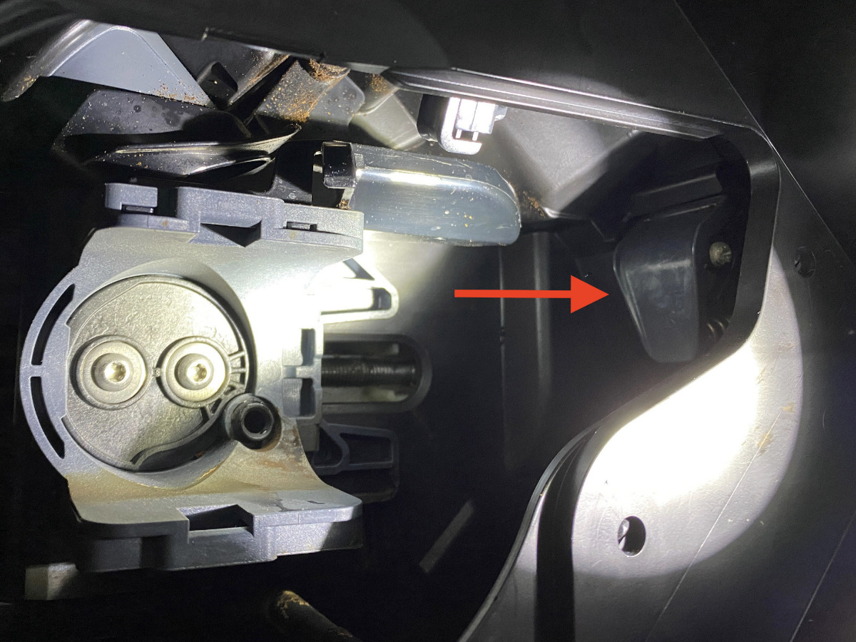

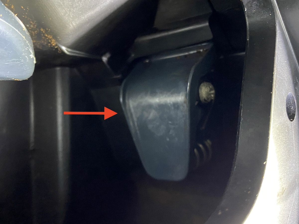

    schau auch mal nach Entnehmen der unteren Brühgruppe nach rechts an die Gehäusewand, weil dort federunterstützt der Auswerfer wirkt. Ist dieses Teil defekt, was ich vermute, dann muss dieses Teil, was es für kleines Geld zu kaufen gibt, ausgewechselt werden. Das ist aber nicht gerade einfach, aber machbar.

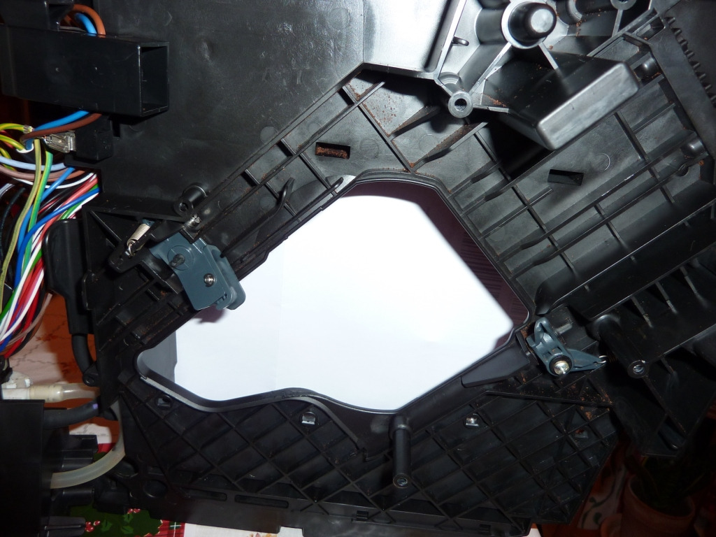

    • 18. Dezember 2020 um 11:03
    Servus,
    nein, das hier:
    hier von der Innenseite (der rechte Hebel):
    MfG
    Michael
    heihof1
    Meinst Du das mit einem roten Pfeil markierten Teil im Anhang? Sieht noch ganz passabel aus...

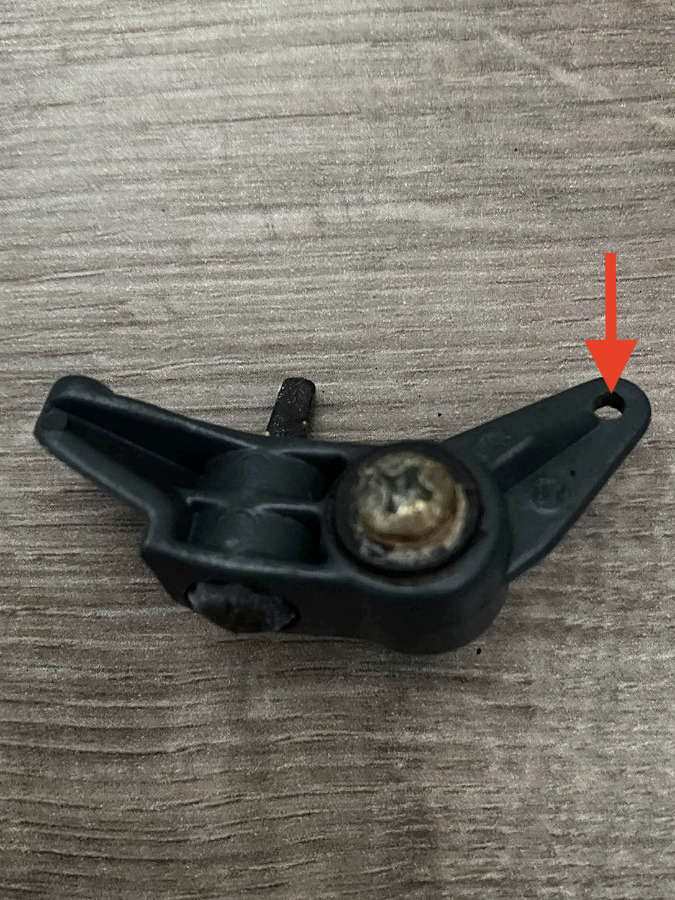

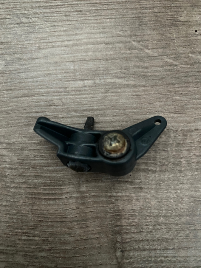

    Zitat von MikeAstra
    nein, das hier:
      :1f602: Ach das Teil, das ist mir gerade beim Bewegen abgefallen...
    Dann wird das "nicht funktionieren" wohl damit zusammenhängen.., oder?
      • 218,83 kB
      • 674 × 899
  • MikeAstra
    Man nennt ihn auch ECAMike
    117
    4.619
    Interessengebiet
    • 18. Dezember 2020 um 11:14
    Servus,
    korrekt, aber ist da was abgebrochen oder hat sich die Schraube nur gelöst?
    MfG
    Michael

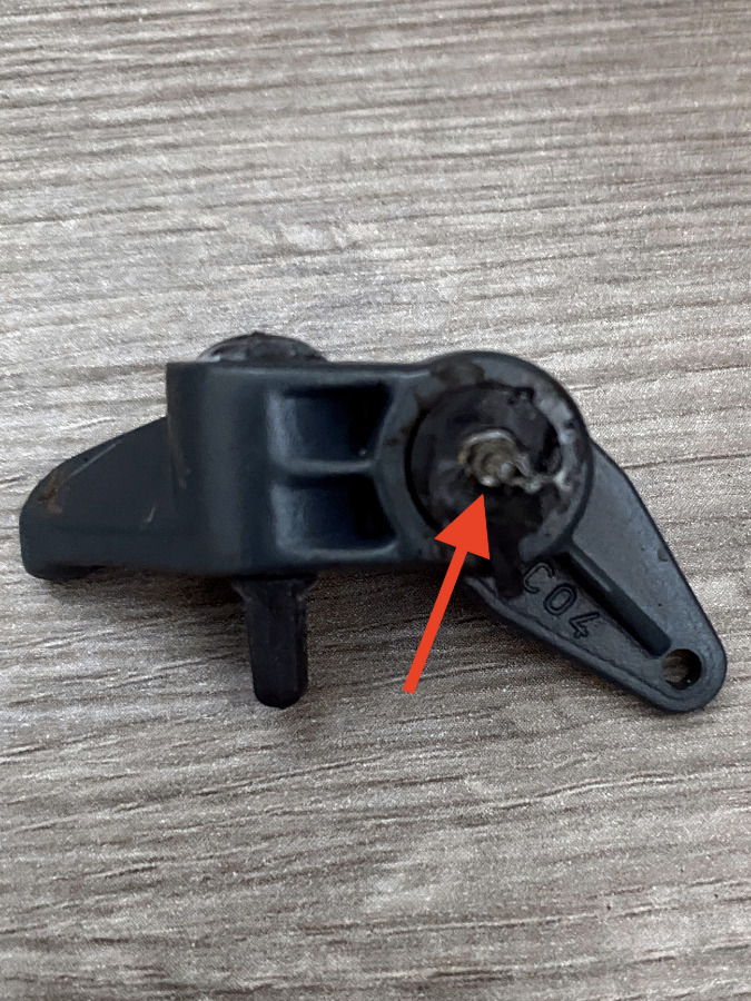

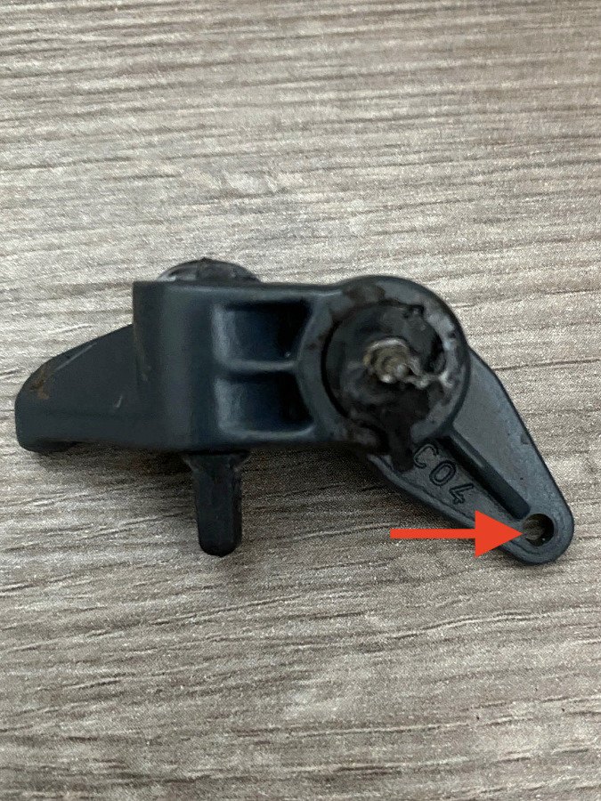

  • toscbe
    19
    • 18. Dezember 2020 um 11:34
    Die abgebildete Schraube ist da bombenfest eingedreht; aber schau mal auf der anderen Seite, das sieht etwas kaputt und/oder abgebrochen aus (sorry, ich bekomme das nicht schärfer abfotografiert)
      • 273,42 kB
      • 675 × 900
  • MikeAstra
    117
    4.619
    Interessengebiet
    • 18. Dezember 2020 um 11:47
    Servus,
    das schaut nicht gut aus.
    MfG
    Michael

    ECAM Brühgruppenfahrt
    oder
    ECAM Brühgruppenfahrt bei offenem Gehäuse
    MfG
    Michael

    das kann doch wohl nicht wahr sein, für das Geld kannste Dir ne Neue kaufen!
    Die von Michael abfotografierten Kleinteile (für wenig Geld z. B. bei Komtra, Jura, BND-Shop zu kaufen) sind die Elemente , die beim Hoch- und Runterfahren "klack" machen und für die Stellung der Brühgruppe , sowie unten rechts für das "Auswerfen" des Tresters sorgen. Von außen nach Ausbau der unteren Brüheinheit kommt man da nicht gut ran. Hatte mal den ähnlichen Fall und habe die Maschine geteilt und dann geht alles easy. Wie man das macht, wird in einer ausführlich bebilderten Anleitung, die es m. E. sogar in diesem Forum gibt, gezeigt. Aber natürlich nur anfangen, wenn Du dich auch traust. Die Werkstatt sollte man möglichst meiden, da habe ich keinerlei Vertrauen. Besser ist das Motto: "Selbst ist der Mann!"
