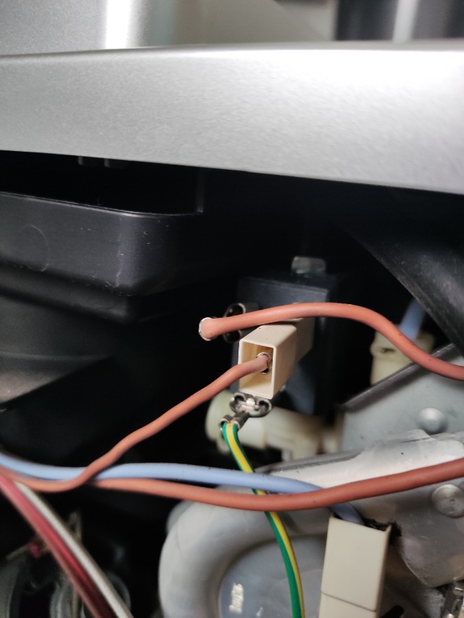

    • 27. Dezember 2021 um 13:45
    Neuer Status: beim Spülvorgang kommt Wasser aus dem schwarzen Schlauch. Beim Kaffee Bezug kommt ca. 3/4 beim Kaffee raus und der Rest aus dem schwarzen Schlauch. Kann ich also davon ausgehen das das Magnetventil defekt ist?
    Des weiteren ist mir aufgefallen das der Trester jetzt immer nass ist. Hängt das auch mit dem Ventil zusammen?
  • powerplayer
    7
    • 27. Dezember 2021 um 13:48
    Wenn das Magnetventil der Übeltäter ist. Kann mir jemand eine Bezeichnung oder Artikelnummer nennen?
