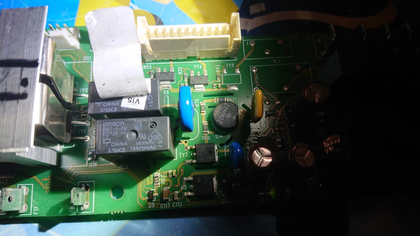

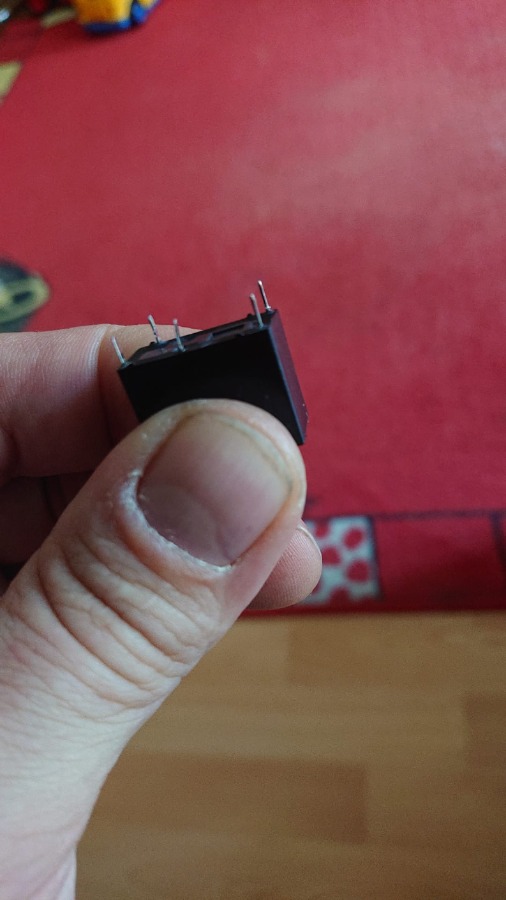

    Ich glaube ich habe die Schuldigen gefunden. Habe die beiden Relais mal ausgelötet. Normaler Weise sollten die ja im inneren nicht klappern, aber die klappern wie eine Schraubenbüchse. Eins lauter als das Andere.
    Jetzt natürlich wieder die Krux der Geschichte. Man bekommt diese Teile momentan nirgendwoher, nicht einmal vergleichbare :1f628: :1f628: :1f628: .
    Danke Deutschland für den Zoll aus China.
    Das wird ne Sucherei...
    Zu deinen Messungen kann ich momentan noch nichts sagen. Das Relais für aufwärts hat ja noch einigermaßen funktioniert.
    Wenn du mir jetzt sagst, wo ich die Relais herbekomme, dann mache ich auch deine Messungen :1f609:

    Dann stell mal ein paar Bilder rein !!! :1f609:
    Von oben (Bezeichnung) und von unten (Pin-Layout)
    Sollten ja 12V-Relais sein, 1xum... :1f607:
    Die Messung kannst Du trotzdem machen: Es muss an den Punkten 230V-Netzspannung anstehen.
    Auch bei einer Fehlermeldung !!!
    Die Relais leiten die Spannung nur weiter (Drehrichtung)...
    Hast Du keine anderen Relais inne Kiste ??? Die müssen ja nicht passen (Abmaße), Du kannst sie ja auch "Freiluft" mit der Platine verbinden.

    Wo sind die Fotos ?
    ist ja gut ist ja gut :1f60e: .
