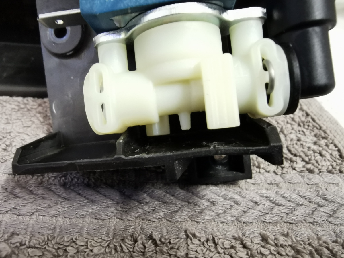

    Nachdem hier zu dem Thema kaum eine Rückmeldung kam, gebe ich jetzt die Infos für diejenigen, die vor dem gleichen Umbau stehen.
    Die Schrauben passen definitiv nicht. Wer die Schrauben weiter nutzen möchte, muss Gewinde in den Kunsstoffkörper des neuen Ventils schneiden oder man nimmt neue Schrauben.
    Die Schraubenbohrungen haben den gleichen Abstand, also können die Bohrungen am Halter verwendet werden.
    Aber Achtung, der Halter meiner ESAM 6600 musste bearbeitet werden. Er wies zwei Stege auf, die mit dem Kunsstoffgehäuse des Ventils kollidierten. Mit einem Dremel lässt sich da Abhilfe schaffen.
    Eventuell gibt es aber einen aktualisierten Halter.
    Es reicht der 90 Grad Winkel aus dem Kit. Dieser wird nur mit der kleinen Dichtung und der Klammer montiert.
    Des Weiteren würde ich neue Dichtungen für die Druckschläuche einsetzen.
