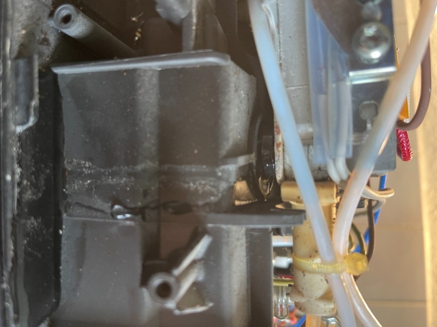

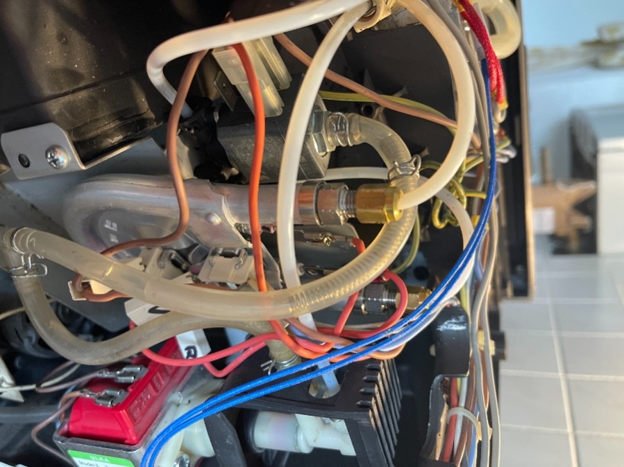

    also habe eben nochmal Probier und mir ist folgendes aufgefallen, in den Schläuchen hinten an der dampfheizung und co ist extrem viel Luft drin, der Kaffee läuft aber ohne Probleme heißt an der Wasserpumpe liegt es nicht. Zudem ist mir aufgefallen das oben an einer Stelle Wasser rauskommt
    langsam bin ich am verzweifeln kann doch Nicht so schwer sein den Fehler zu finden hahaha ich brauche eure Hilfe
    Nicht gut, da ist der Thermoblock undicht. Den mußt du unbedingt ausbauen, man sieht schon Rost an dem Blech. Diese Undichtigkeit kann auch durchaus der Grund für die Milchschaumproblematik sein.
