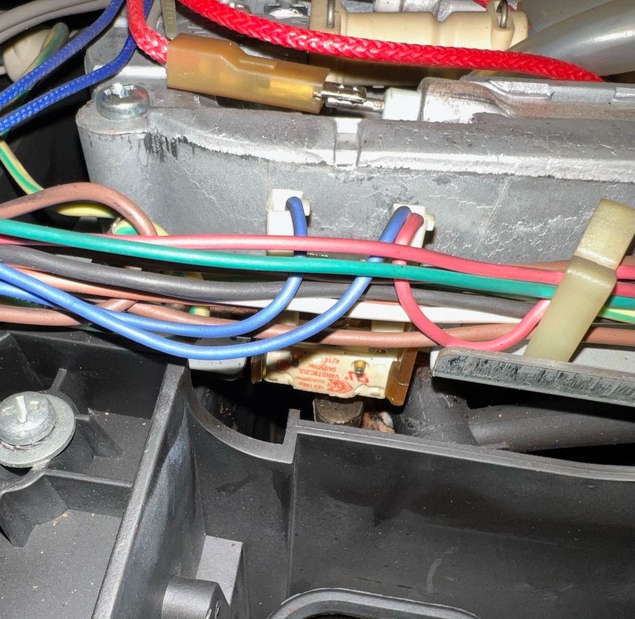

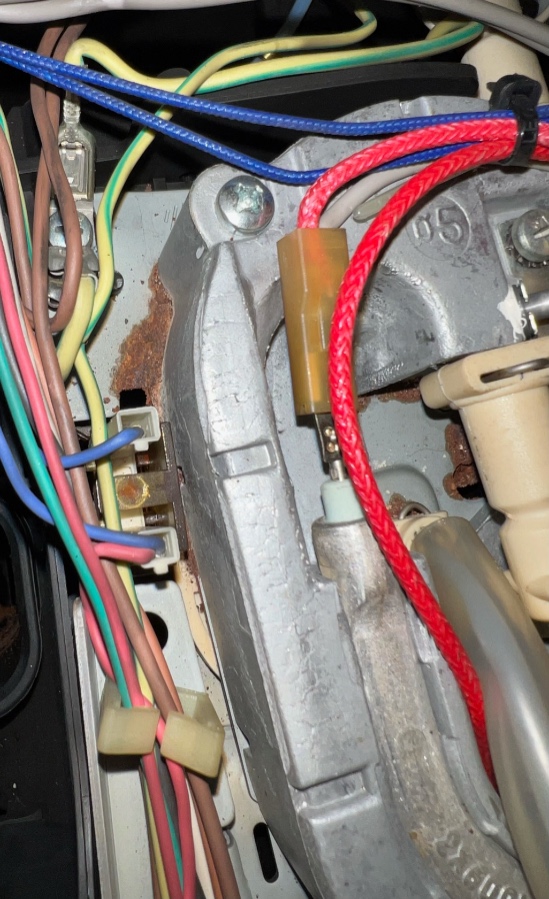

    Da bin ich wieder, könnt ihr anhand der Fotos vielleicht was feststellen? Was kann ich als nächstes tun, wie kann ich testen ob der Microschalter oder das Blech schuld sind?

    Das Blech ist definitiv angerostet, vermutlich durch schadhafte Dichtungen am Thermoblock. Muss aber noch nichts heißen.
    Den Microschalter könntest du mal auf Durchgang messen und schauen ob was passiert wenn du Ihn betätigst.

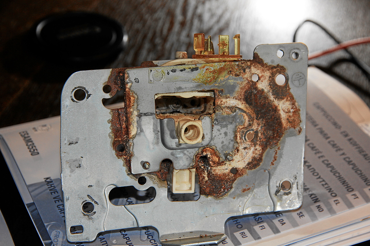

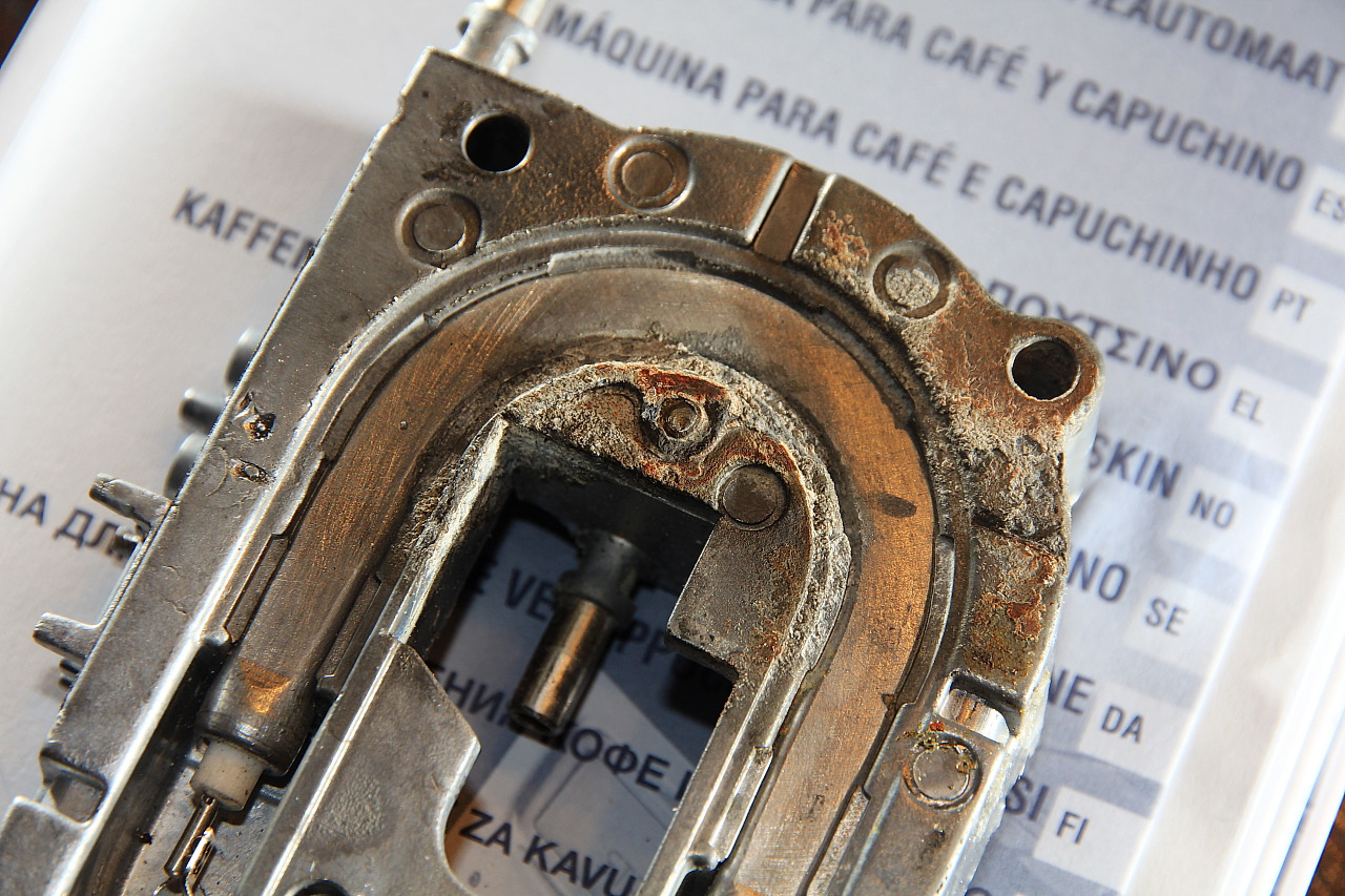

    Hallo Alex,
    bei meiner ersten ESAM 3300 war das genau so, nur damals habe ich mir keine Gedanken wegen des Wasseraustritts gemacht. Blech total verrostet und verformt, Brühkolben innen versifft und die 2 Schrauben der Heizung beim Versuch zu Lösen abgerissen. Ich achte seither immer auf die rechte Seitenwand, besonders auf die Ablaufrinne, diese sollte immer trocken sein.
    Bilder.
