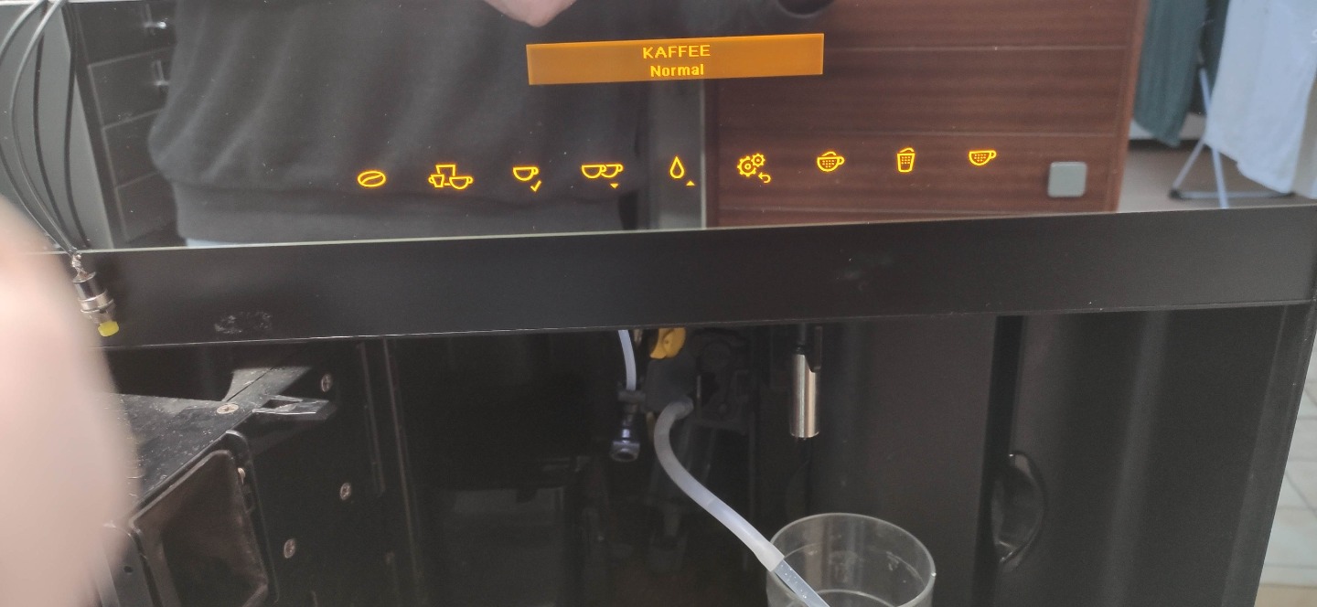

    Hast du mal noch ein Bild vom Display/ Panel , wenn es eingeschalten ist?

    • 26. März 2024 um 11:44

    • 26. März 2024 um 12:26
    Genau dies habe ich befürchtet,
    leider kann ich Dir nicht mehr weiter helfen. Sorry. :1f622:
    Das Display gehört zu keiner (zumindest handelsüblichen) Delonghi .
    Die matte Wassertankblende deutet auf Teile einer ESAM3000,
    Die Tür und der Heißwasserauslauf eher ESAM66xx
    Faaallls ansatzweise eine DeLonghi Platine drin steckt,
    nochmal um die Ecke gedacht, dein Display ist nur ein Display.Was es anzeigen soll bekommt es als Signal von der PCB.
