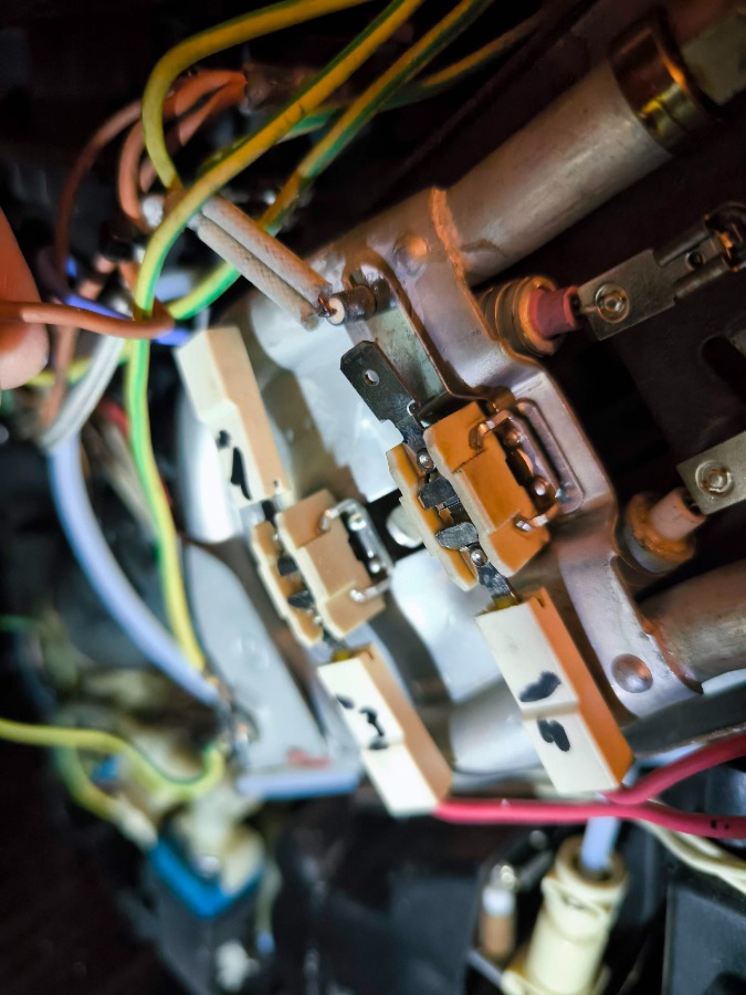

    Beide Sicherungen scheinen Durchgang zu haben, der Widerstand schwankte etwas, lag aber in der Regel bei 0,2. Optisch ist mir nichts aufgefallen, siehe Foto...

    Was mir auffällt ist: wo ist der Temperatursensor für den Dampfer? Kann ihn nicht sehen! Müsste unter der rechten Sicherung oben links sein!
  • Heini-22
    604
    3.400
    Filebase Einträge
    Interessengebiet
    • 19. Januar 2025 um 21:31
    Hinter dem rechten oberen Flachstecker sieht man aber die mit Isolierschlauch geschützten Adern.
    Ja, scheinen.... die sind eine bekannte Schwachstelle. Am besten beide tauschen.

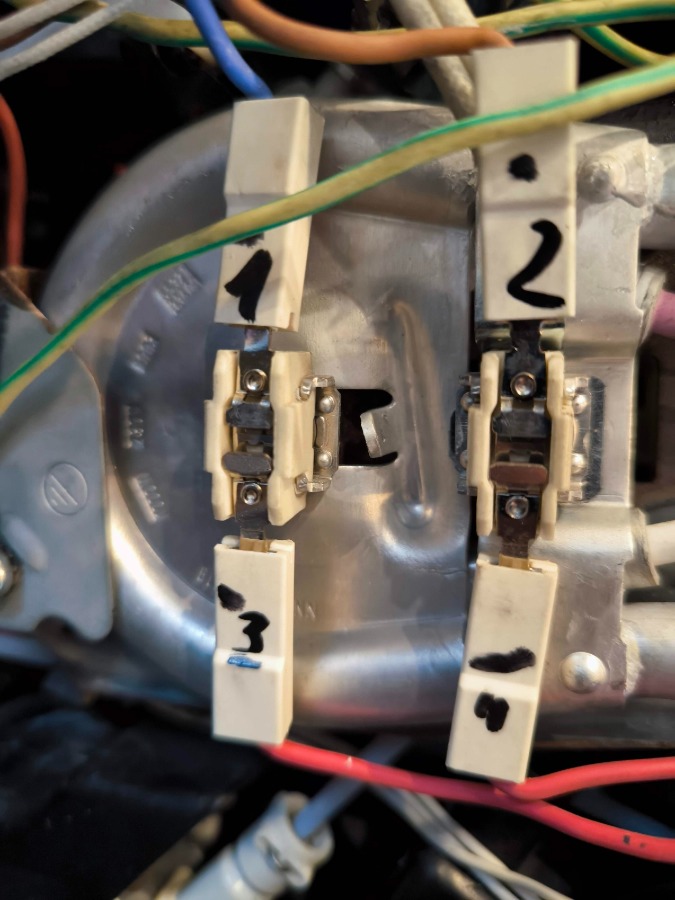

    Ja, der Sensor ist vorhanden. Dann bestelle ich die morgen und auch eine neue Dampfheizung. Besten Dank für die Hilfe, ich berichte nach Umsetzung...

    Unter den Temperatursensor muss etwas Wärmeleitpaste bei der Montage.

    So, die Ersatzteile (Dampfheizung, Temperatursensor und Sicherungen) sind eingetroffen und eingebaut. Die Maschine läuft wieder, verliert aber nach wie vor Wasser in die Abtropfschale. Die Abdeckung vom oberen Brühkolben habe ich auch abgemacht und darunter sah eigentlich alles gut aus. Ich werde jetzt einfach damit leben, dass ich die Schale öfter leeren muss.
