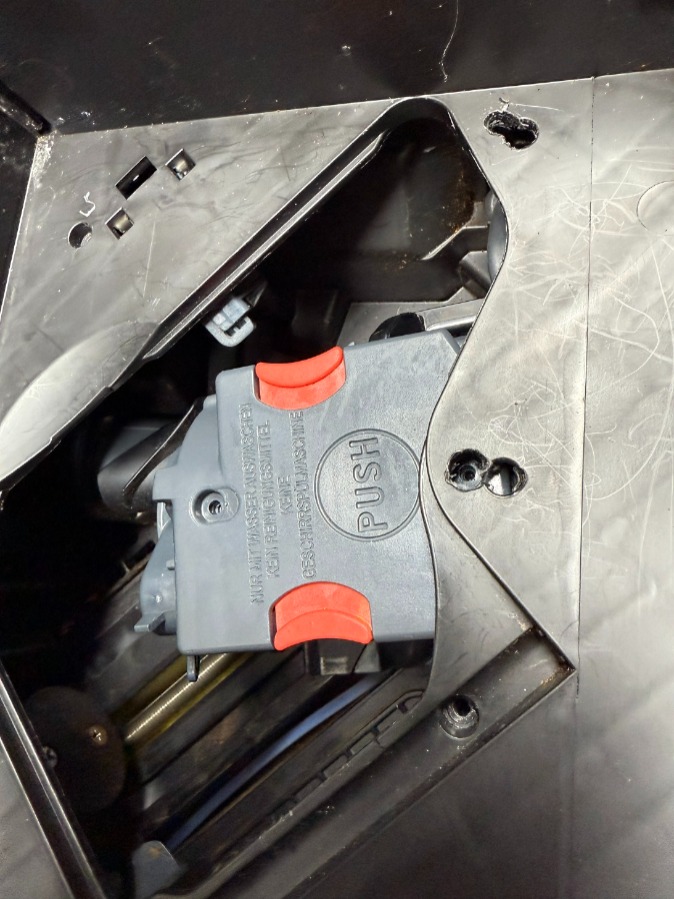

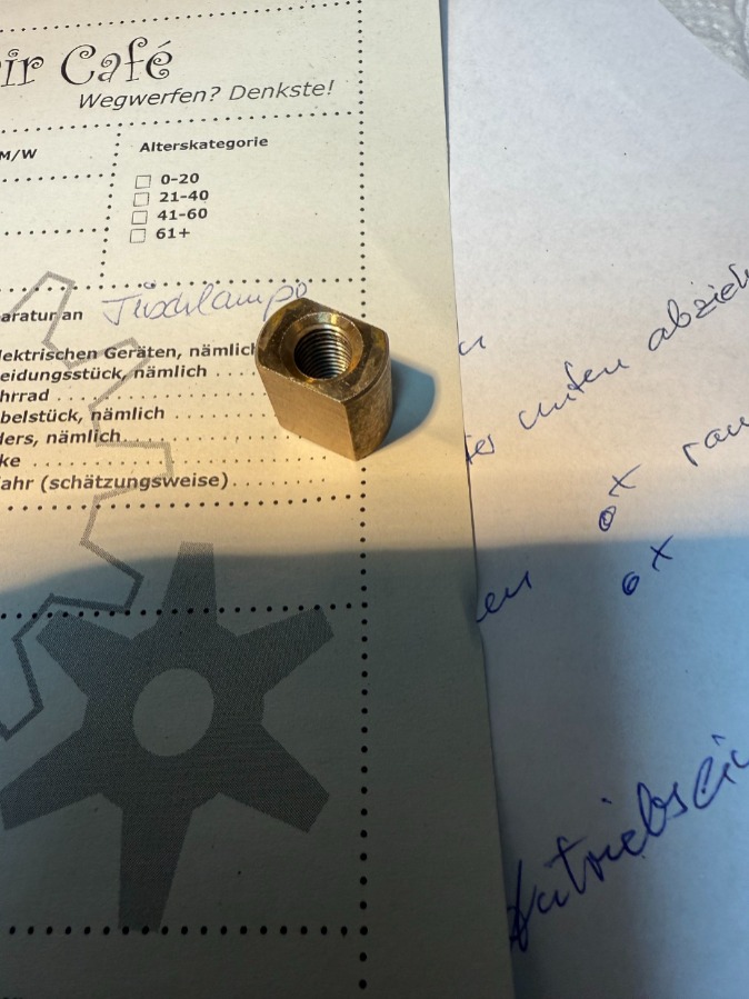

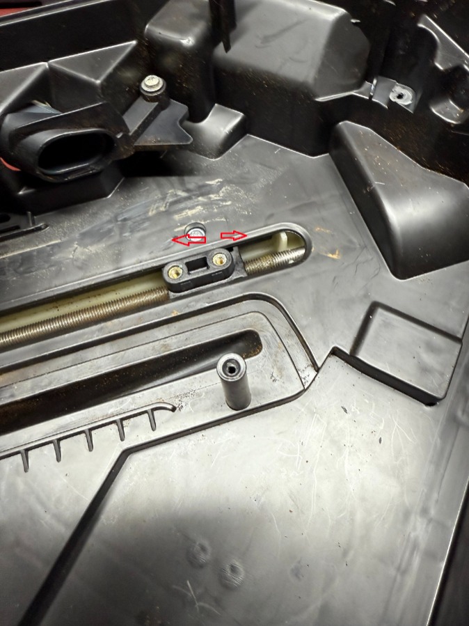

    Danke Teka,
    habe das Antriebsrad gefunden und daran gedreht. Die Welle unter der Brüheinheit dreht sich zwar, jedoch der Schlitten bewegt sich nicht.
    Habe jetzt die letzte Schraube gefunden, die die beiden Gehäusehälften zusammenhält. Sie sitzt unter der Leiterplatte.
    Nach dem Auseinandernehmen der beiden Hälften ließ sich die Brüheinheit leicht abnehmen. Woran das Festsitzen der Brüheinheit letztendlich lag, kann ich nicht beurteilen, denn es sind keine Schleifspuren o.ä. erkennbar.
    Werde mal alles sauber machen und neu einfetten.
    Noch ne Frage: wie weit muß denn der Schlitten beim Einbau der Brüheinheit unten stehen und wie müssen die beiden Hebel der Brüheinheit zueinander stehen (also Brühkolben unten oder oben) ?
    Danke und Gruß Eugen

  • delsel
    25
    161
    • 5. Dezember 2025 um 03:46
    Moin,
    bewegt sich die Spindel wenn du das Rad drehst?
    Wenn Nein, ist das Plastikrad defekt, ansonsten,
    wenn Ja, ist die Spindelmutter ggf.defekt. Sie könnte aber auch außerhalb des Spindelgewinde sitzen.
    Beides sollte es noch als Ersatzteil geben.
    Wenn die Spindelmutter defekt ist, hat der Antrieb sie überdreht.
    Hast du Messingspäne in der Maschine gefunden?
    In jedem Fall ist der Endschalter zu prüfen, der scheint defekt zu sein, da er nicht in Endlage abgeschaltet hat.
  • TeKa
    151
    570
    • 5. Dezember 2025 um 07:38
    Das Gewinde der Antriebsspindel hat eine sehr geringe Steigung, es braucht schon Umdrehungen, bis sich die Brüheinheit bewegt.
    delsel hat schon fast alles beschrieben, was zu prüfen ist.
    Was noch fehlt ist der obere Endschalter.
    Der obere Endschalter ist ein Öffner-Kontakt, der Kontakt muss also geschlossen sein, wenn die Brüheinheit nicht in der oberen Endlage ist.
    Der untere Endschalter ist ein Schließer-Kontakt, der Kontakt ist also offen, wenn die Brüheinheit nicht in der unteren Endlage ist.
    Also die Funktion der beiden Endschalter mit dem Multimeter testen.
    Im Zweifelsfall beide Endschalter tauschen.
    Durch Kontaktprobleme kann das beschriebene Fehlerbild entstehen.

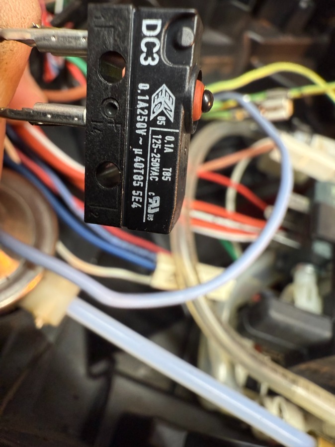

  • rallye78
    15
    • 6. Dezember 2025 um 12:25
    "i
    Nein, und nachdem ich den kompletten Antrieb ausgebaut habe, sieht auch alles vernünftig aus und das Messingteil dreht sich.
    Wollte jedoch noch die komplette Spindel ausbauen und das Gewinde des Messingteils mal checken, wenn ich schon mal so weit vorgedrungen bin. Muß allerdings erst noch nen geeigneten Schlüssel für die Mutter oben finden .....
    Ich nehme an: Test mit dem Ohmmeter ? Wieviel Ohm müssen die Schalter denn anzeigen ?
    Danke für eure Mühe und Gruß Eugen
  • TeKa
    151
    570
    • 6. Dezember 2025 um 16:25
    Wenn der obere Endschalter (Öffnerkontakt) nicht betätigt ist, dann muss er einen elektrischen Widerstand von nahe 0 Ohm haben.
    Die Multimeter zeigen durch Messleitungs- und Übergangswiderstände normalerweise einen Wert zwischen 0 und 1 Ohm an.
    Wenn der Endschalter defekt ist, dann zeigt da Multimeter einen unendlichen Widerstand an - Anzeige z.B. "OL"
    Der unter Endschalter (Schließerkontakt) hat im unbetätigten Zustand einen unendlichen Widerstand. Im betätigten Zustand muss der Kontakt einen Widerstand von nahe 0 Ohm aufweisen.
  • rallye78
    15
    • 8. Dezember 2025 um 13:43
    Danke Teka,
    der untere Micoschalter zeigt unbetätigt 1,33, betätigt 0,01 Ohm an.
    Muß der ersetzt werden ?
    Die Gewindestange und die Spindelmutter sehen eigentlich noch gut aus. Würdet ihr die ersetzen ?
  • TeKa
    151
    570
    • 8. Dezember 2025 um 22:00
    • #14
    Bitte zur Messung die Anschlussleitungen des Endschalters abziehen!
    Sollte bei unbetätigtem Endschalter dann noch immer kein unendlicher Widerstand angezeigt werden, dann ist der untere Endschalter defekt.

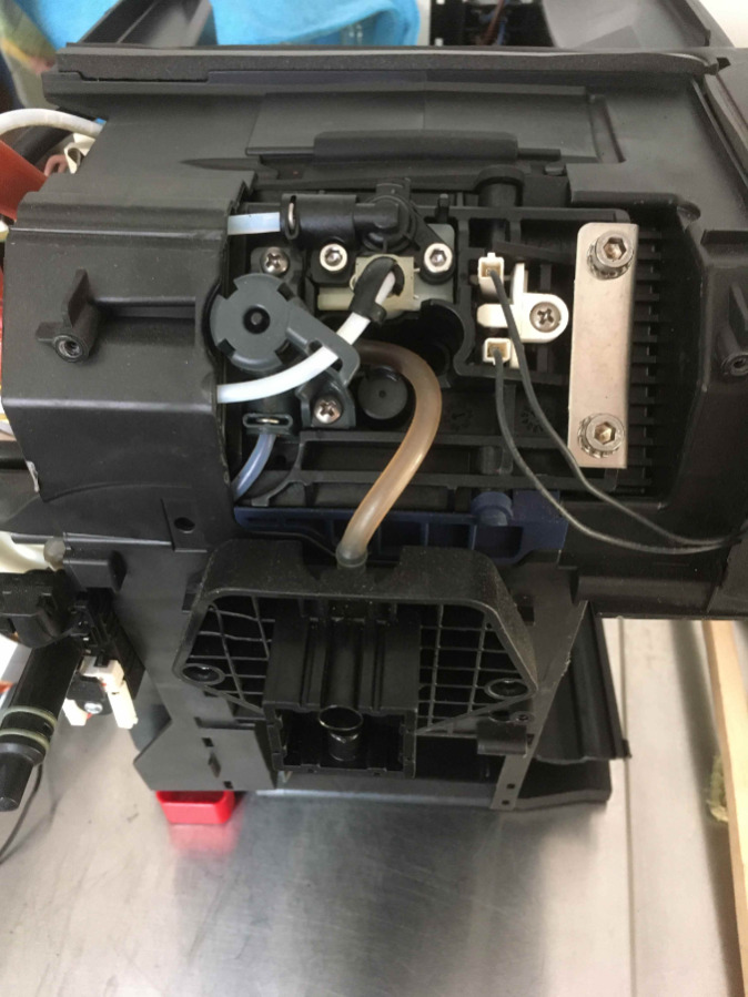

    Es gibt aber noch ein anderes ernstes Problem.
    Auf einem der Fotos vom Gehäuse ist eine Halterung abgebrochen, die Funktion der Brüheinheit erforderlich ist:
  • rallye78
    15
    • 9. Dezember 2025 um 13:58
    • #15
    Du hast recht, jetzt klappt es.
    Ups, muß beim Zerlegen passiert sein, oder ist möglichweise bereits der Grund für die (zeitweise) Blockade der Brüheinheit.
    Werde versuchen, die Halterung festzukleben und mittels einer etwas längeren Schaube zu fixieren. Hoffe, das hält dann.
    Vielen Dank für Deine Hilfe.
    P.S. ich nehme an, dass nichts gegen eine Wiederverwendung von Gewindestange und Spindelmutter spricht ......?
  • delsel
    25
    161
    • 9. Dezember 2025 um 17:37
    • #16
    Ob da kleben hilft, wage ich zu bezweifeln, da dort recht hohe Kräfte wirken und das Material recht schlecht Klebbar ist, zumindest nicht mit handelsüblichen Klebern.
    Wenn, kann man es mit echten Industriekleber wie er z.B. in der Automobilindustrie verwendet wird probieren.
    Mit einer längeren Schloßschraube kann man es probieren, wenn es die Rückseite mit Unterlegscheibe und Mutter vom Platz her zuläßt.
    Empfehlenswerter wäre ein neues Innengehäuse.
    Ist nicht teuer, ist nur die Frage, ob der Eigentümer das noch investieren will, ist aber günstiger als eine neue Maschine.
    Wenn an der Gewindestange und Spindelmutter aller in Ordnung ist, spricht nichts dagegen.

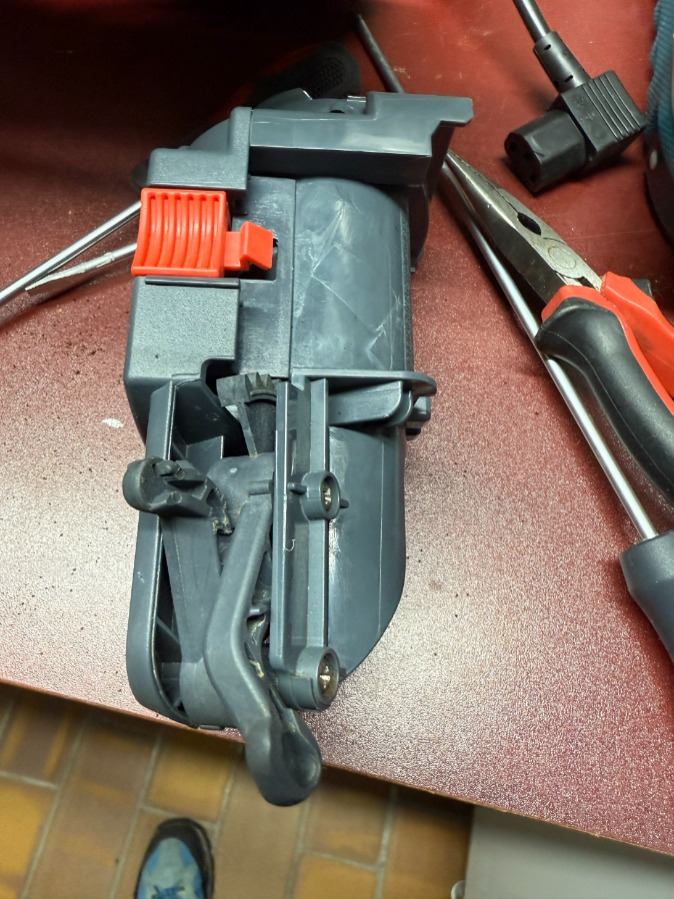

    war eine ziemliche Fuddelei, die Schraube durch eine M3-Gewindestande mit Muttern links und rechts zu ersetzen. Hoffe, es hält.
    Wollte nicht das Innengehäuse ohne Not ersetzen - denn weiß nicht, ob ich dann wieder alles ordnungsgemäß zusammengebaut bekomme ....

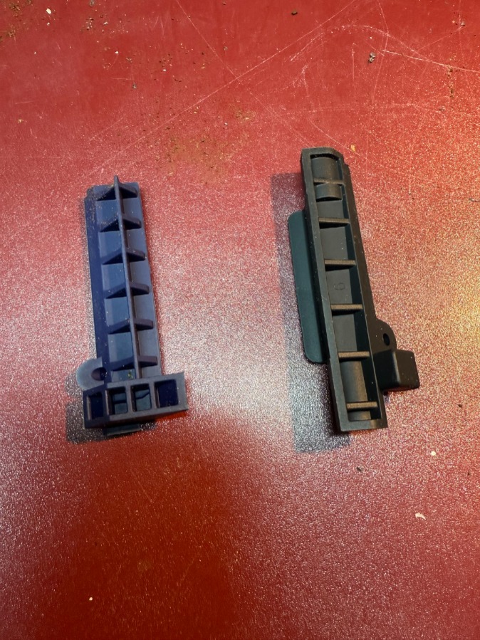

    Gleich noch 2 Fragen:
    ich mußte die Pumpe teilweise ausbauen, dabei ist das blaue Teil abgefallen und ich nehme an, dass das ein Temperaturfühler ist.
    Wo wird dieser mittels Silikon fest geklebt ?
    Die Klappe hatte ich beim Ausbau leider nicht fotografiert. ist diese und mit der Feder so korrekt eingebaut ?
    Ich werde vermutlich noch weitere Fragen haben. Danke - insbesondere an Teka - für eure Hilfe und Geduld.

  • delsel
    25
    161
    • 12. Dezember 2025 um 20:45
    • #18
    Die Feder stimmt so.
    Der Temperaturfühler der Pumpe gehört, wenn man auf die Anschlüsse schaut, auf der linken Seite in die dafür vorgesehene Tasche.

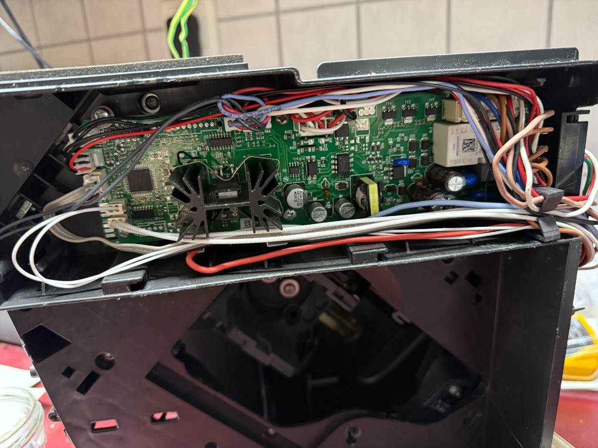

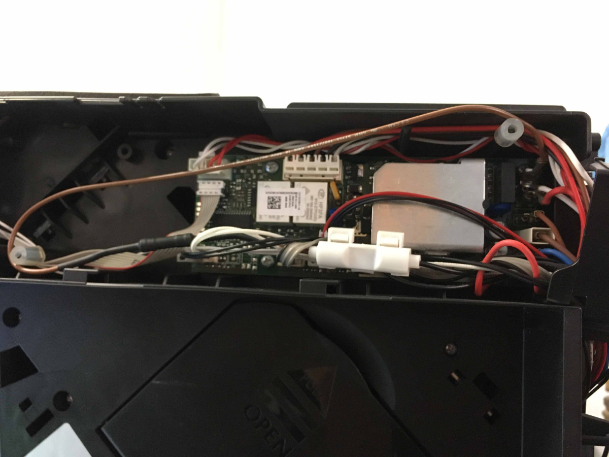

    Endlich mal wieder Zeit gehabt, um weiter zu arbeiten.
    Habe zwar beim Auseinanderbauen das eine oder andere Foto gemacht, jedoch nicht von allem.
    Jetzt bin ich am rätseln, wo dieses Erdungskabel eingesteckt wird und wo diese beiden Gummiteile hinkommen.
    Danke für eure Hilfe.
  • TeKa
    151
    570
    • 22. Dezember 2025 um 15:38
    • #20
    Für den Schutzleiteranschluss sollte oben in der Deckplatte im Bereich des EIN-/AUS-Tasters eine Steckzunge sein.
    Die Silikonteile gehören vor und hinter den oberen Brühkolben:
