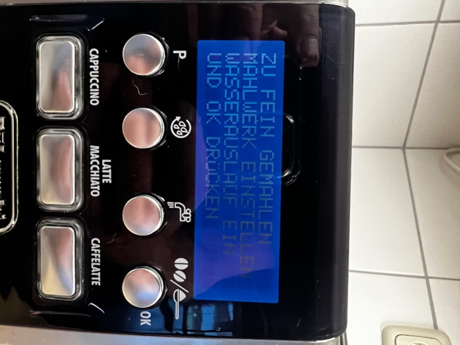

    Moin Leute,
    bei meiner PrimaDonna Esam 6600 geht die Entkalkfunktion nicht mehr. Heißwasser kann ich auch keins beziehen. Ebenso nichts mit Milchbehälter.
    Es kommt ein Brummen, als wenn die Pumpe nicht anläuft, und anschließend die Fehlermeldung:
    Zu fein gemahlen, Mahlwerk einstellen, Wasserauslauf einsetzen.
    Siehe Bild.
    Danach zischt es, wie eine Art Überdruck der entweicht.
    Alles andere funktioniert einwandfrei. Auch das Reinigungsprogramm funktioniert.
    Jemand eine Idee was das sein könnte? Gerät ist jetzt ca. 14 Jahre alt.
    Ich habe in der Vergangenheit schon einige Male hier Hilfe bekommen und konnte so bisher alles wieder reparieren.
    Vielen Dank schon mal für Tips
    VG Sascha
