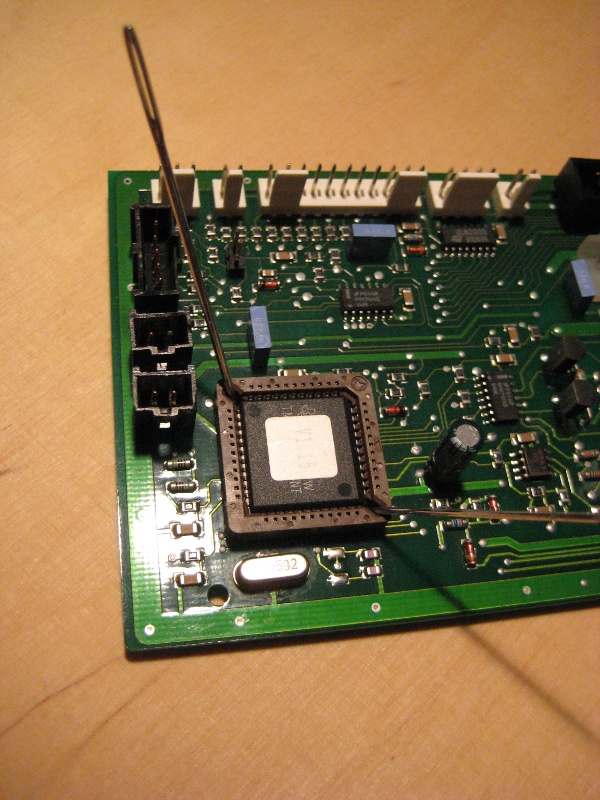

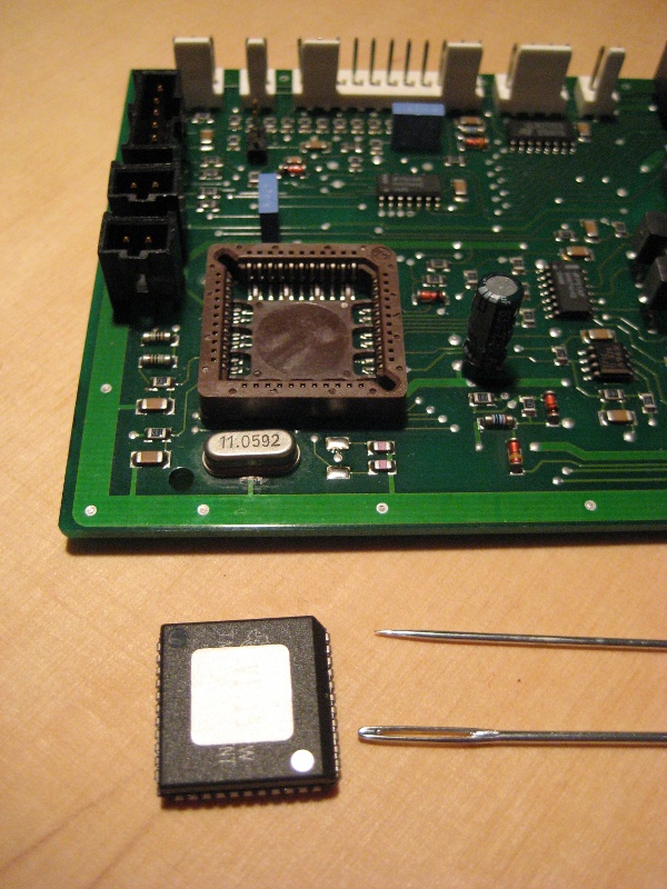

    Die CPU findest Du ganz einfach: Die ist quadratisch, steckt in einem Plastiksockel und ist das einzige Bauteil auf der Platine, das nicht gelötet ist. Wenn die ausgebaute Platine mit den Bauteilen nach oben vor Dir liegt, befindet sich die CPU in der linken Hälfte der Platine. Meistens ist ein Aufkleber drauf "SH1 V224" oder ähnliches.
    Die CPU ist einfach nur gesteckt. Mit zwei dicken Stopfnadeln kannst Du sie einfach aus dem Sockel drücken, wenn Du die beiden Nadeln diagonal gegenüber in die Kerben im Sockel steckst und damit vorsichtig die CPU auf beiden Seiten gleichzeitig nach oben rausdrückst.

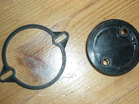

  • Hier noch zwei Fotos, um zu verdeutlichen, wie das ganze aussieht.
    Die CPU wirst Du bei Conrad übrigens nicht kaufen können. Die CPU ist das Gehirn Deiner Maschine, das ist ein speziell programmierter Mikrochip mit der gesamten Steuersoftware für die Maschine und einem Speicher für die Getränkeparameter und die Zählwerke. Das ist ein eindeutiges Maschinenersatzteil, das Du nicht einfach so irgendwo kaufen kannst - schick mir bei Bedarf eine email hier über das Forum, ich kann Dir da sicher weiterhelfen.
