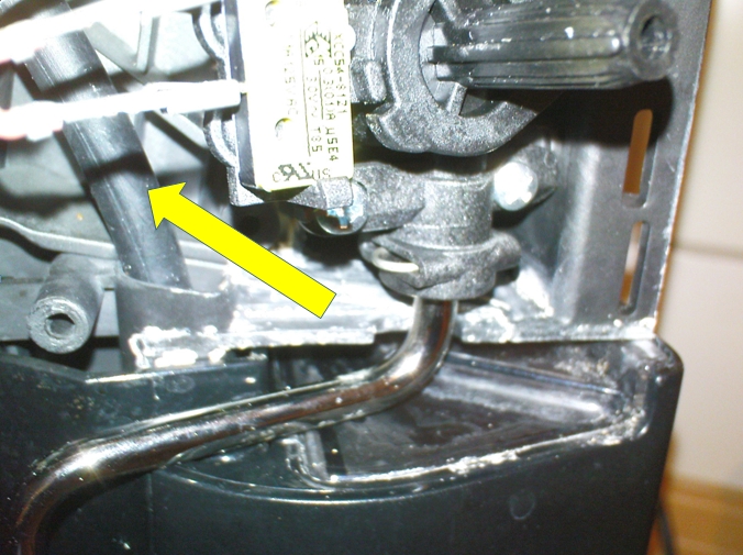

    Habe eben beim abnehmen der Blende gesehen, dass es in Nähe der Halterung des Dampfventils und dort, wo es an der Maschine angeschraubt ist, total kalkig ist, das muss schon länger so gehen,sieht schon fast ekelig aus :kotz , gibts hier ne Dichtung oder wird ein Austausch nötig sein?

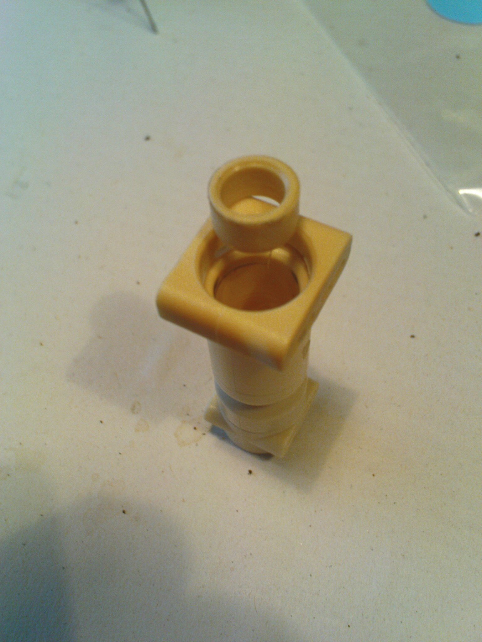

    Sieht Deine Maschine ähnlich aus?

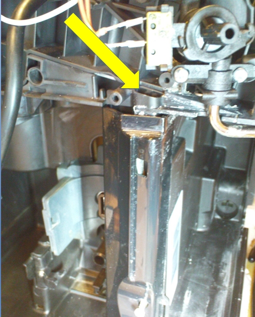

    @looser: um gottes willen nein :wat: ,noch nicht ganz sooo schlimm, (s. meine Anhänge,allerdings schon grob gereinigt, u.a. auch schlecht zu erkennen, weil der Blitz so blendet) ! Die Aussage "Dichtungen sind dabei" bezieht sich auf das Dampfventil? Dann werd ich mal das Bestellen anfangen...
    HelmutBoe: gut zu wissen, aber wie isses denn nun mit der Zitronensäure allg., die hab ich in Vergangenheit immer benutzt, hat da was Schaden davongetragen?
    Aber trotzdem würd ich noch gern jemanden hören, was sie/er vom Capuccinatore hält, oder ob man sich den Schaum lieber separat machen sollte?
    Was mir jetzt so beim Anblick meiner nackten Maschine so einfällt ist die Frage, ob man diese irgendwie noch Schallisolieren könnte? Wenn ich so an das Malwerk denke, das schon das leisere ist und mit anderen Maschinen vergleiche...was ist bei denen anders? :denk:

    Auf dem Dampfventil oben sind 2 O-Ringe. Diese sind im XL Pack orange markiert. Davon sind 4 in der Packung.

    Mahlwerkgeräusche: Die Verkleidungen sind bei den hochpreisigen DL dicker/stabiler ausgeführt. Der Bohnendeckel meiner HD5730 ist schon was anderes als der Plastedeckel meiner ESAM3300. Du kannst die Wasserpumpe modifizieren. "Sound Design" an einer DeLonghi Primadonna

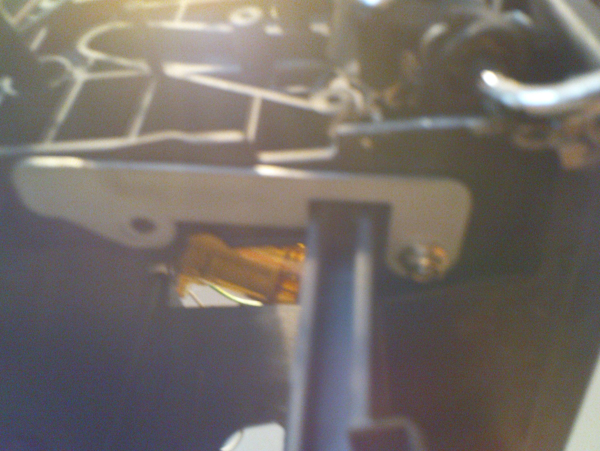

    anbei ein Bild der sog."Beziehung" zwischen dem o.g. Zischen und manch verkaklter Stelle im Innern der Maschine --> Tropfwasser! Im Moment steht meine Magnifica ohne Seitenteile da, und nach nur 4-5 kl. Tassen stelle ich trotzdem eine extreme Wasserentwicklung im Innern des Deckels fest, da wundert mich ja echt nix mehr! 8o Mittlerweile bin ich mir garn nicht so sicher, ob die Verkalkung um mein Dampfventil nicht vom Tropfwasser des zischenden Erhitzers kommt. Aber ist egal, ich bestelle sowieso das XL-Wartungsset ;)

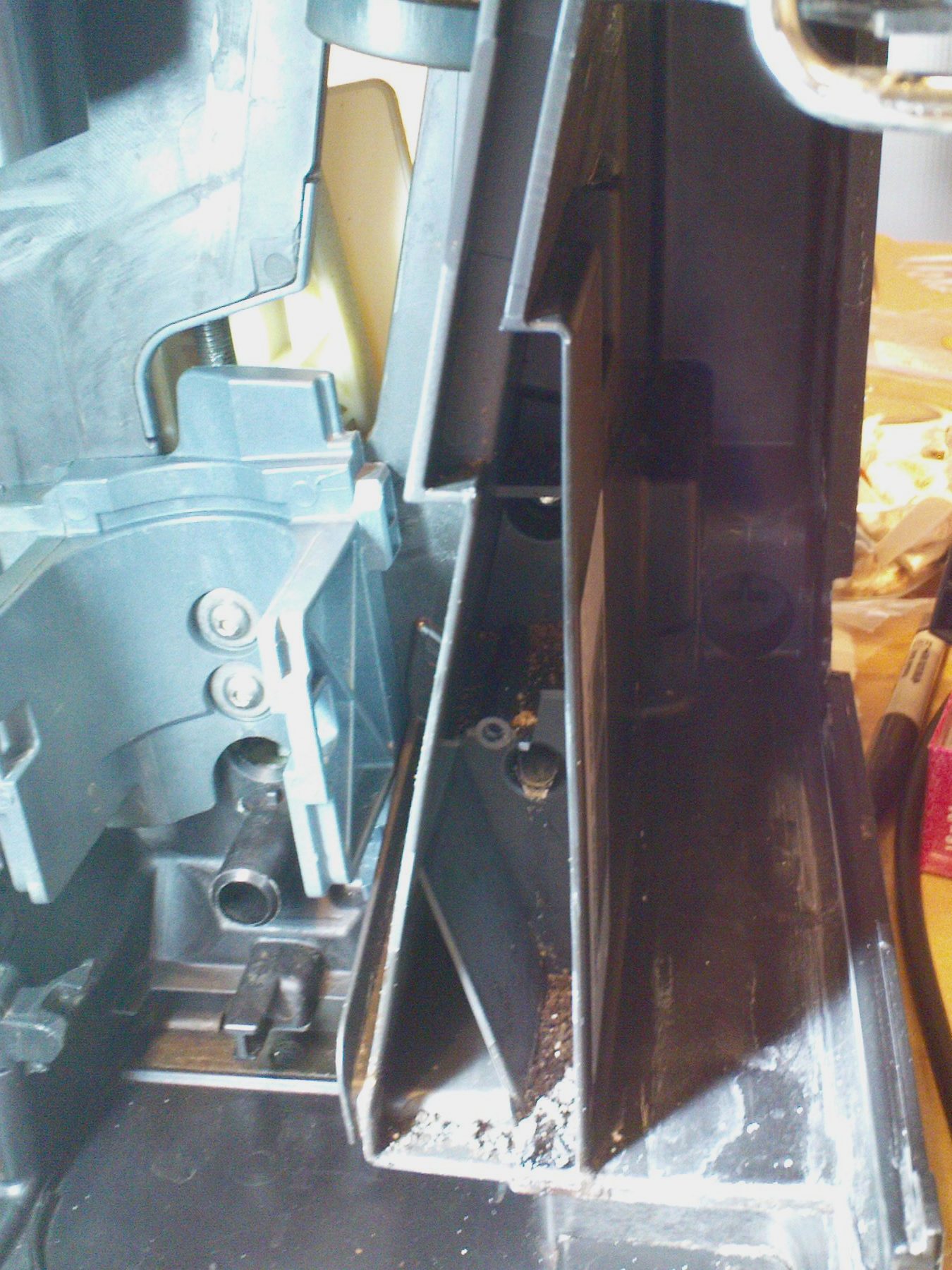

    sooo...da die Konstruktion meiner Magnifica etwas von dem wohl älteren Mahlwerk abweicht, stelle ich es mal hier rein, falls brauchbar kann es jemand wg. mir weiterverwenden
    und zwar sind an der Unterseite der ESAM 3000B drei Bohrungen mit Federn und sich darauf befindlichen Kugeln vorhanden, diese müssen, logischerweise, beim wiederzusammenbau in den drei Bohrg. an der Unterseite des Kegels einrasten. (scheint als werde ich doch noch das Eine oder Andere mal vor den Feiertagen hier aktiv bin : )

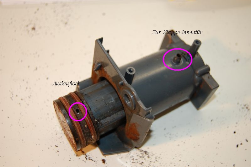

    PS: vielleicht kann mir noch jemand die Funktion des silberen Feinsiebs am oberen Brühstempel erkären, dahinter verbirgt sich doch gar kein Ablauf o.ä.??

    Meinst Du das silberne Sieb an der Brühgruppe? Oben ist es schwarz und da kommt Wasser raus. Ich denke mal Du meinst das untere. Durch das Sieb wird der fertige Kaffee gepresst. Unter dem Sieb ist das Cremaventil. Das ist etwas schwer zu finden, da es verschmutzt ist. Mach es raus und reinige es. Dann ist es gelblich. Im Kolben zwischen den Ringen ist ein Loch. Das steht beim Brühvorgang so, dass aus dem Auslauf der BG der Kaffee in die Klappe im Türinneren läuft. Einigermaßen verständlich :denk: ?
