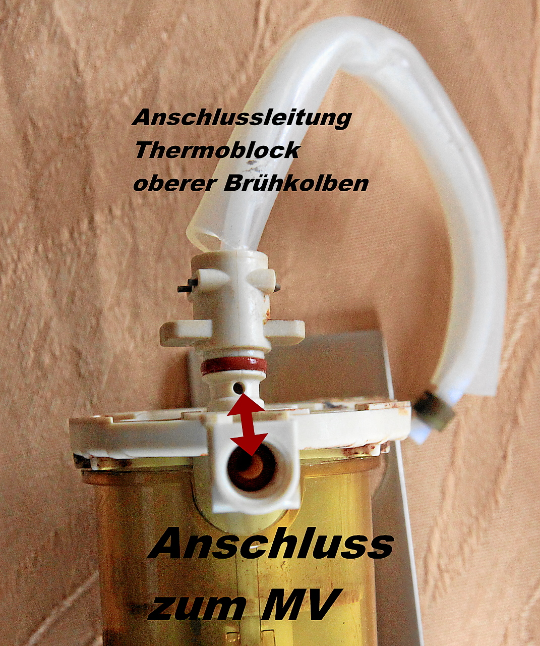

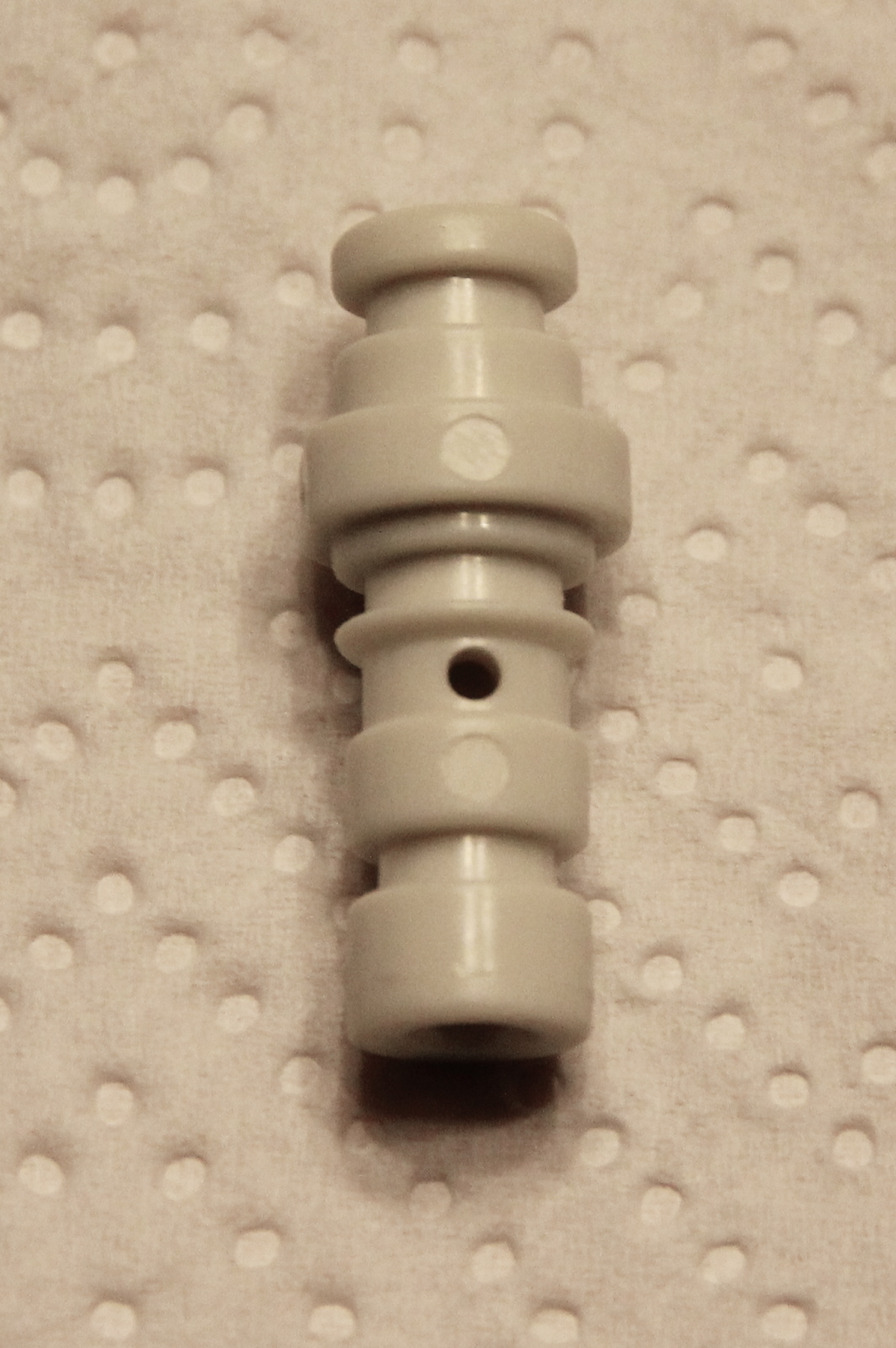

    Kaffeebezug geht aber kein Heisswasser.
    Vielleicht ist die kleine Öffnung am Eingangsraccord im oberen BK durch ein Kalkteilchen verschlossen.
    Bei der EAM sieht das Eingangsraccord ein wenig anders aus, sitzt aber am BK an gleicher Stelle.

  • MikeAstra schrieb:
    hast schon mal die Spannung am hinteren Magnetventil gemessen?
    Sollte nichts damit zu tun haben, denn wenn ich das richtig verstehe:
    laurus100 schrieb:
    Das Wasser wird von oben in den TB gepumpt, bis dahin gehts, dann wirds doch bei Heiwasserbezug unten wieder raus gepumpt und direkt in das 3-Wege-Ventil- UND aus DIESEM Schlauch kommt schon kein Wasser.
    dann kommt aus dem Schlauch, der vom oBk zum MV geht, schon kein Wasser mehr. Wenn dieser Schlauch frei ist, dann muß das Problem im oberen Brühkolben sein.
  • hallo,
    zu PeWa's Idee: nein, das hab ich schon längst 2x getauscht- alles voll frei.
    und Stefan:
    Richtig- es kommt vom unteren BK - Ausgang zum 3-er- MV kein Wasser, somit folgerte ich auch, es müsse am BK sein, aber den hab ich zum zweiten Mal komplett getauscht.
    Oder habe ich nicht alles drin gehabt- ich gugge noch mal.................oder ist der Schlauch überhaupt frei, der zum MV.....Gugge
