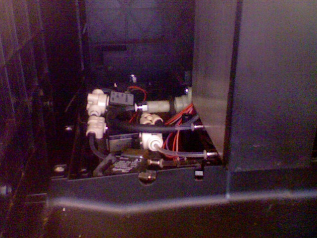

    ich sehe da nichts entsprechendes... vielleicht doch noch die Plastikabdeckung in der Mitte hinter dem Kaffeauslauf abnehmen?

    Sorry ich habe gedacht das Gerät ist schon offen.Du kommst nur von oben dran.Der Deckel oben an der Maschine muss weg.

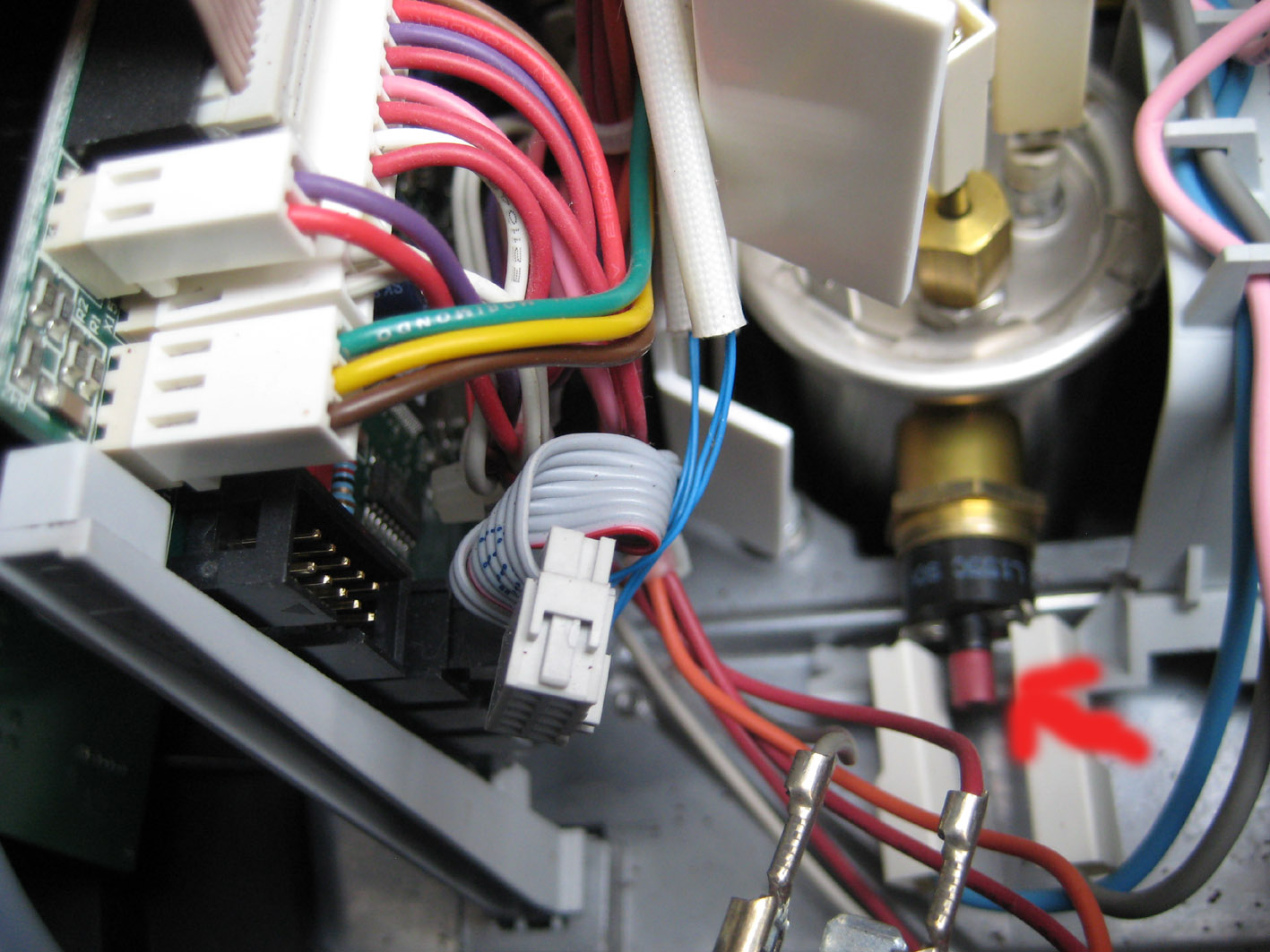

    ok, jetzt habe ich die Boiler gefunden.. aber sollen die beiden weinroten Teile vom hinteren Boiler, rechts zwischen den weißen Kabelanschlüssen die Sicherungen sein? Lassen sich nicht umlegen?!

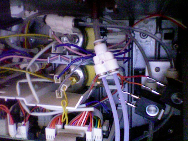

  • jese2013
    11
    • 4. August 2013 um 15:57
    hier sieht man es etwas besser,,

  • Kekse
    22
    462
    • 4. August 2013 um 16:00
    Roter Knopf drücken!!!Das wars,vorausgesetzt er ist drausen,aber das er drausen ist sieht man nicht.Es macht nur ganz leicht Klick!!! beim drücken.

    Mist das wars dann doch nicht, wahrscheinlich ist der Boiler defekt. bei mir sind allerdings zwei rote Sicherungen am hinteren Boiler und am vorderen sind nur Metallstäbchen zwischen den Kabelanschlüssen. Bevor das Dauerheizen losging, hatte die Maschine auch keinen Milchschaum mehr gemacht.

    • 4. August 2013 um 16:37
    Woher willst du das wissen? 2Rote Knöfpe für 2Boiler logisch oder?Um festzustellen ob es der Boiler ist was ich nicht ganz glaube,brauch man ein Messgerät.
