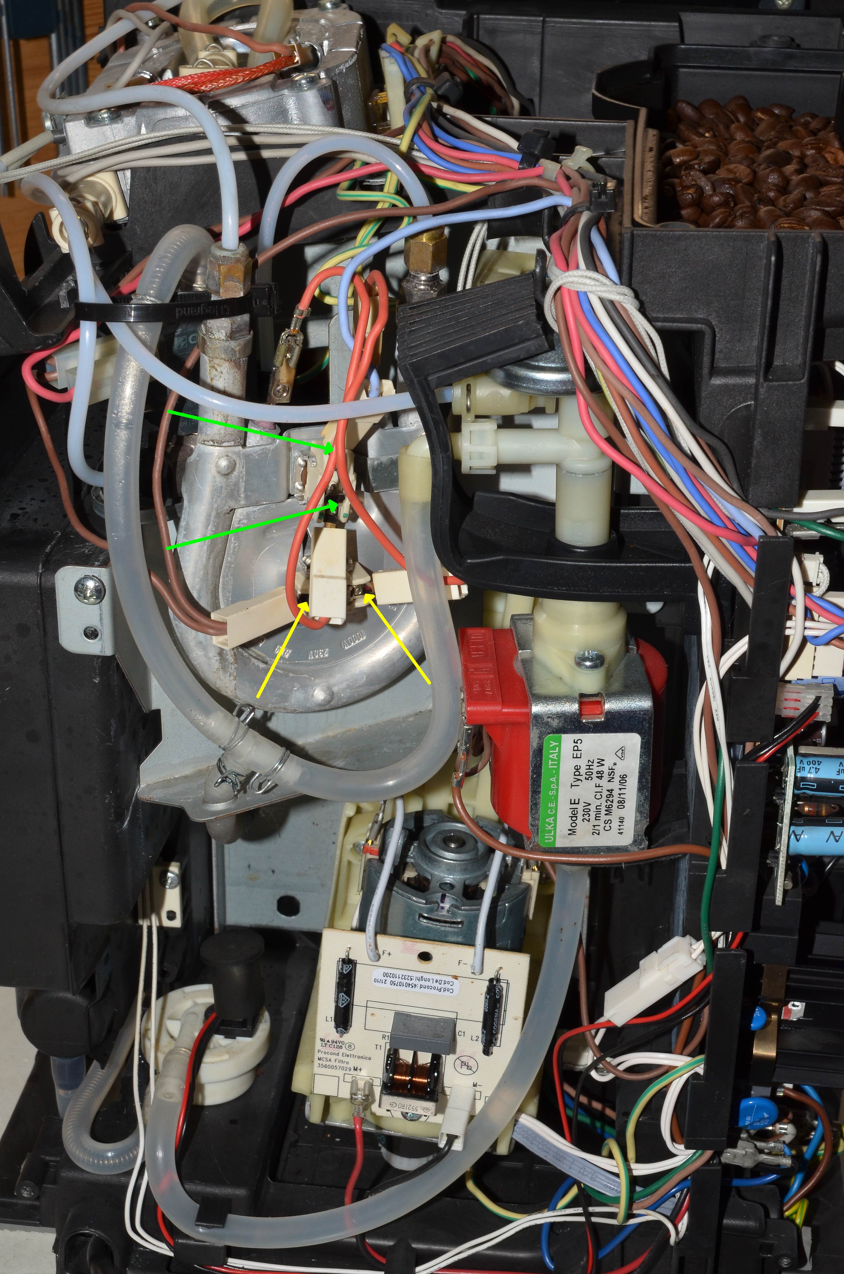

  • michael2
    In Memoriam
    142
    11.562
    • 15. November 2014 um 19:56
    Zitat von wetnor
    Die Wasser-Zuleitungen zum Milchbehälter und Thermoblock habe ich auf Dichtheit geprüft
    Genau das meinte ich. Du schreibst "alles" und ich verstehe auch "alles". Tatsächlich hast Du nur das wenigste auf Dichtigkeit geprüft. Egal.
    Messe die beiden Thermosicherungen an der Dampfheizung durch. Vermutlich ist die untere durchgebrannt.

  • wetnor
    7
    • 15. November 2014 um 22:14
    Die habe ich gemessen und auf Piepsen am Multimeter gestellt.
    Es hat bei beiden Gepiepst, somit ist wohl der Durchgang gegeben und nicht durchgebrannt.
