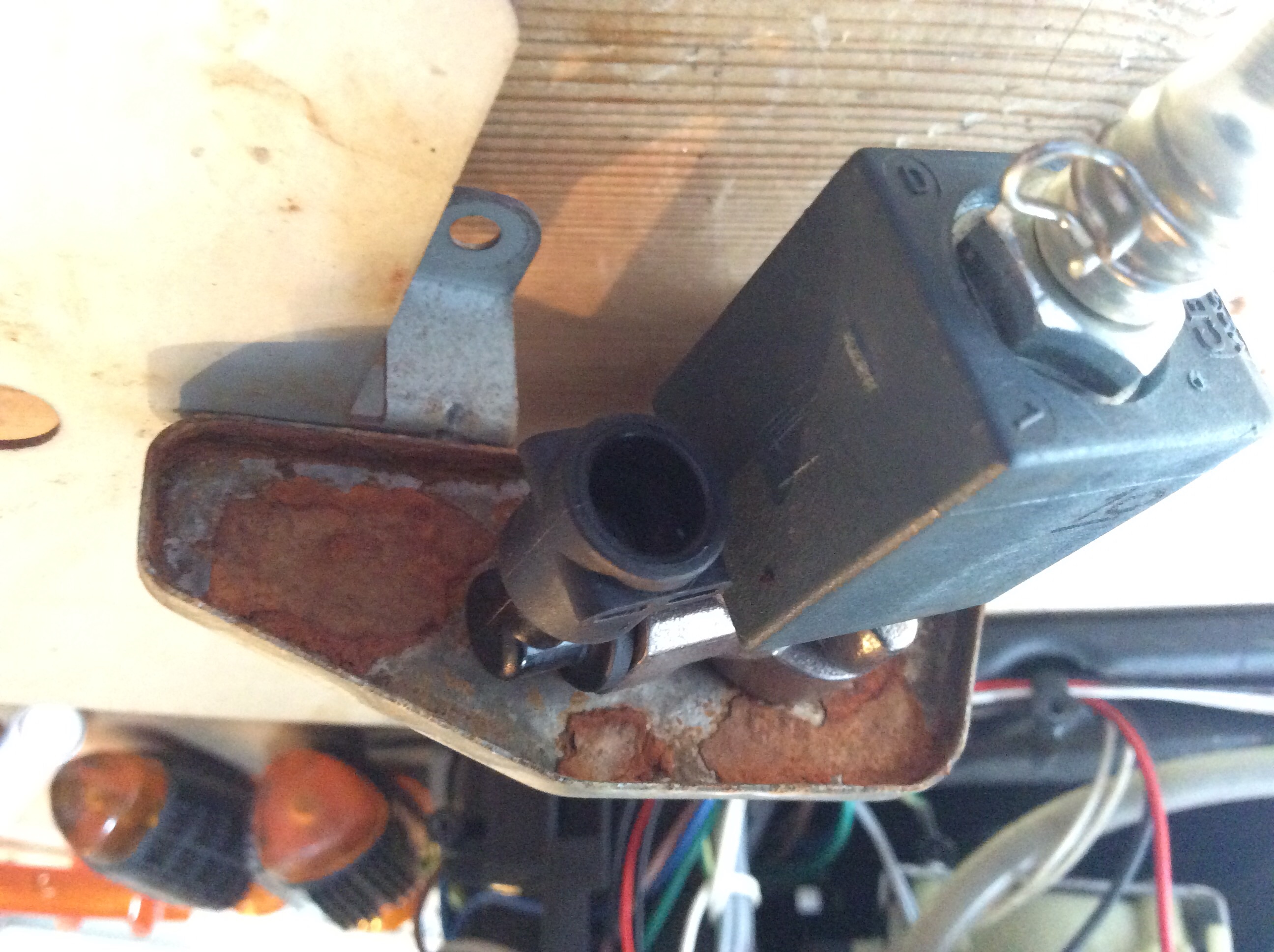

    Ich gehe mein dampfheizung austauschen. Ist defekt. Was sollte ich aber am besten gleich noch austauschen?
    Temperatursensor messt 100 kOhm statt 129. Also, tausche ich gleich aus.
    Solte ich alle slauchen von dampfheizung und solenoid auch wechseln?
    Vorher gab es wasser unter meine Esam 4500. Letzte zeit aber nicht mehr.
    Es gibt aber viel rost unten die solenoid. Sehen sie die dateianhänge.
    Ist es ein gutter idee den auch gleich zu wechseln?
    Und die 318 grad temperatur blocken auch ( sehen sie dateianhänge)?
    Danke vielmals.
    Die 100 KOhm passen.
    Unnötig.
    Entferne die Spule und schau ob es da drunter undicht ist. Es könnte auch nur ein undichter O-Ring an einem der Raccords sein.
    Was meinst Du mit "blocken"?

    Michael,
    Danke fur ihre antwort!
    Blocken, ich meine die zwei thermostat/thermosicherungen. Wie am 2. Bild.

    Wenn die Thermosicherungen Durchgang haben, müssen sie nicht getauscht werden.
    Gruß Fred

    Danke Fred,
    sie haben durchgang. Also, nicht nötig. Vielen dank!
