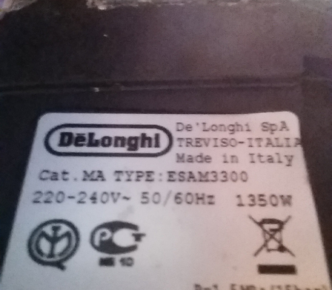

    Korrekte Maschinenbezeichnung steht unter der Maschine.
  • Shen
    10
    • 13. April 2015 um 11:53
    hmm offensichtlich habe ich eine ESAM 3300 ... man is die alt naja aber sieht ähnlich aus wie die 3500 also kann ich mich zurechtfinden

    Wird eher eine EAM sein.

    habs mal fotografiert

    Dann ist sie aber bestimmt keine 15 Jahre alt ;)

    Wenn es dich interessiert, wie alt die Maschine ist, postest du mal den Code vom Barcodeaufkleber hinterm Wassertank.

    gut ok nochma nachgerechnet 15 jahre is denk ich etwas übertrieben aber von 2002 müsste sie sein^^ is ja eigentlich auch nich ganz so wichtig das mit dem überdruck ventil probier ich jetz ma aus

    Die Esam-Modelle kamen 2007 (baugleiche AEG oder Philips schon etwas früher) heraus, also kann deine Maschine nicht von 2002 sein, sonst wäre sie eine EAM.
