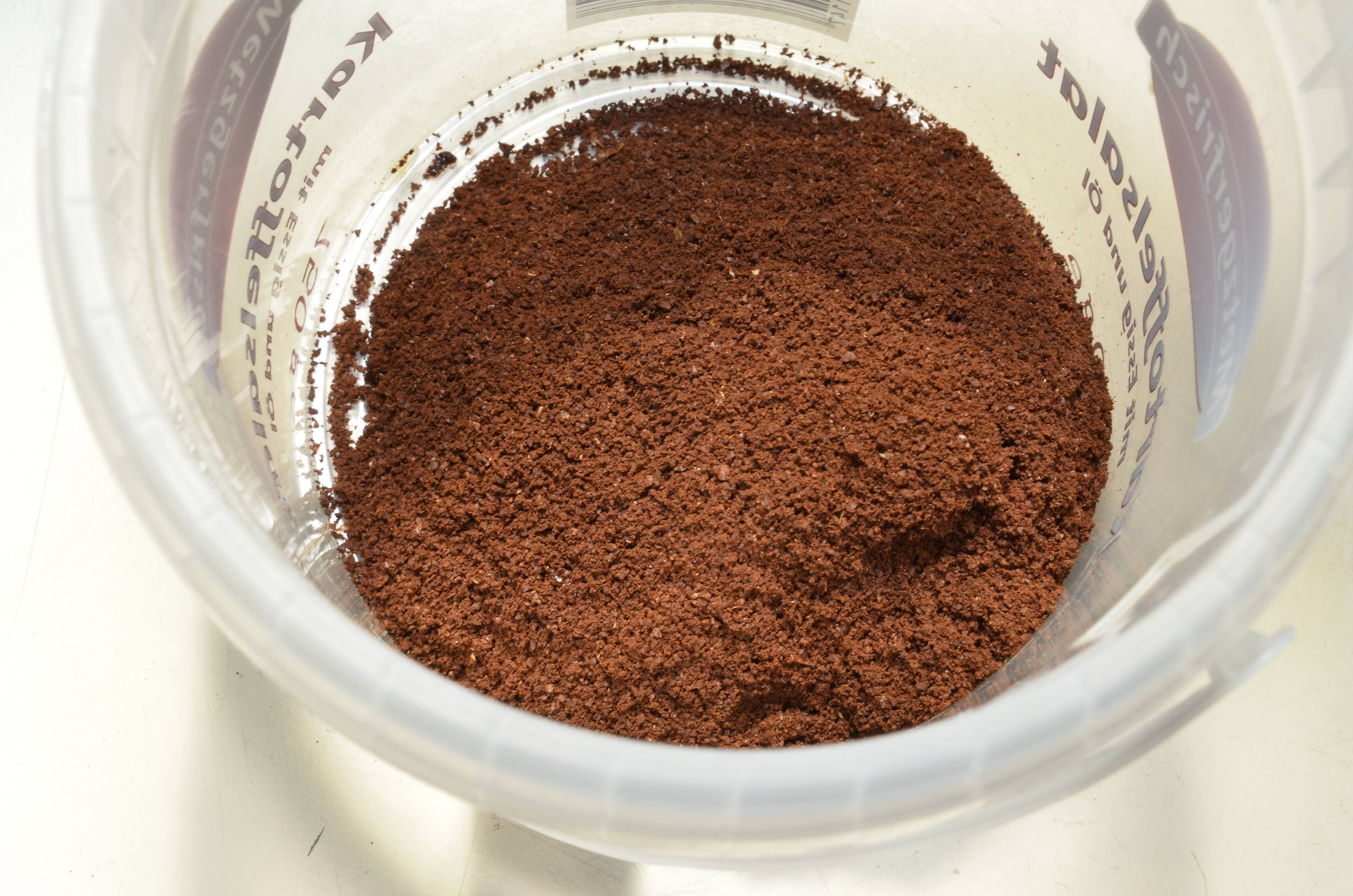

    • #20
    Mahlwerk kam heute an und wurde sofort zerlegt.
    2 der 3 Federn hatten eine andere Wicklung und wurden durch solche mit identischer Wicklung ausgetauscht. Die Fremdkörpersicherung hatte vermutlich dadurch ausgelöst.
    Der weiße Einstellring mit den vielen Löchern war ordentlich verstellt.
    Die Grundeinstellung wurde auf "feiner" gestellt.
    Somit ergibt sich bei den Lieblingsbohnen folgendes Mahlbild (s.B.) und es kann aus der Mittelstellung heraus noch feiner und grober gemahlen werden.
