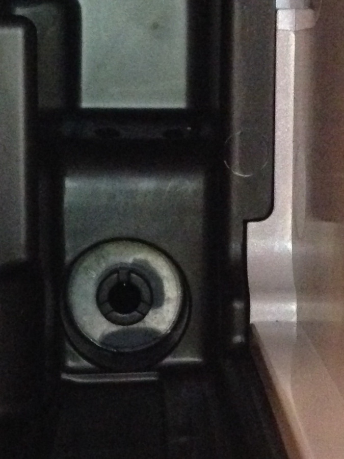

    Mein Vollautomat hat keinen Wassertank.

    [Blockierte Grafik: http://up.picr.de/25340144aw.jpg]

    Hmmmm....Tank, Schläuche.....macht da eine wöchentlche Durchlaufentchlorung Sinn?
    Könnten wir bitte Ontopic bleiben, bei diesem ernsten und durchweg noch unklaren Ausgang des Thema.... :D
