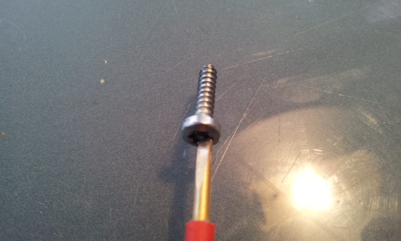

    Gibt es eine Anleitung wie ich die Maschine öffnen kann? Ich kenne mich mit der Maschine nicht Ausbund habe auf die schnelle nur Schrauben an der Rückwand und am Boden gefunden.
    Muss ich die Schrauben am Boden auch lösen?
    THX im voraus.

    • 24. Februar 2017 um 07:53
    Normalerweise nicht.
  • neuling22
    9
    243
    • 24. Februar 2017 um 09:11
    für die Schrauben am Boden bräuchtest Du sowieso ein Spezialwerkzeug bzw. Einsatz ;)
  • Stefan
    Moderator
    918
    20.229
    • 24. Februar 2017 um 09:35
    :1f609:
      • 145,49 kB
      • 800 × 480

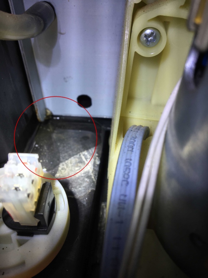

    So, die Rückwand habe ich entfernt und die Maschine sieht da eigentlich ganz gut aus. Der Wasseraustritt ist minimal (dazu poste ich ein Bild)
    Nach 2 Tassen kam soviel Wasser heraus. Leider kann ich weder von vorne noch von der Rückseite der Maschine den Wasseraustritt lokalisieren.
      • 138,4 kB
      • 674 × 899
  • neuling22
    9
    243
    • 27. Februar 2017 um 14:48
    nachdem die 3200ér kein 3-Wege Ventil hinten hat, kann es eigentlich nur vom Raccordanschluss her kommen (ist da, wo der Schlauch von der Pumpe in den Thermoblock geht - beiges, längliches Teil ;)
  • MikeAstra
    Man nennt ihn auch ECAMike
    117
    4.619
    Interessengebiet
    • 27. Februar 2017 um 16:08
    Servus,
    das Wasser kommt aber nicht von dem darüber liegendem Überlaufschlauch (bezogen auf dein Bild mit dem roten Kreis)?
    Den Schlauch kannst du auch abziehen, in ein Gefäß halten und schauen ob bei einem Kaffeebezug Wasser rausläuft.
    MfG
    Michael
  • Yeti67
    5
    • 28. Februar 2017 um 13:08
    Nein, das Wasser kommt von der anderen, vorderen Seite. Da sieht man nichts. Auch beim Brühkopf konnte ich nichts erkennen.Um die Maschine weiter zu zerlegen fehlt mir eine Anleitung und natürlich auch das Fachwissen. :(
  • Stefan
    Moderator
    918
    20.229
    • 28. Februar 2017 um 16:26
    Da sollte es von der Kammer kommen, wo die Überdruckschläuche münden: Reinigung des schwarzen Gummischlauchs und dessen Ablauf. Überarbeitete Version 11/2012
