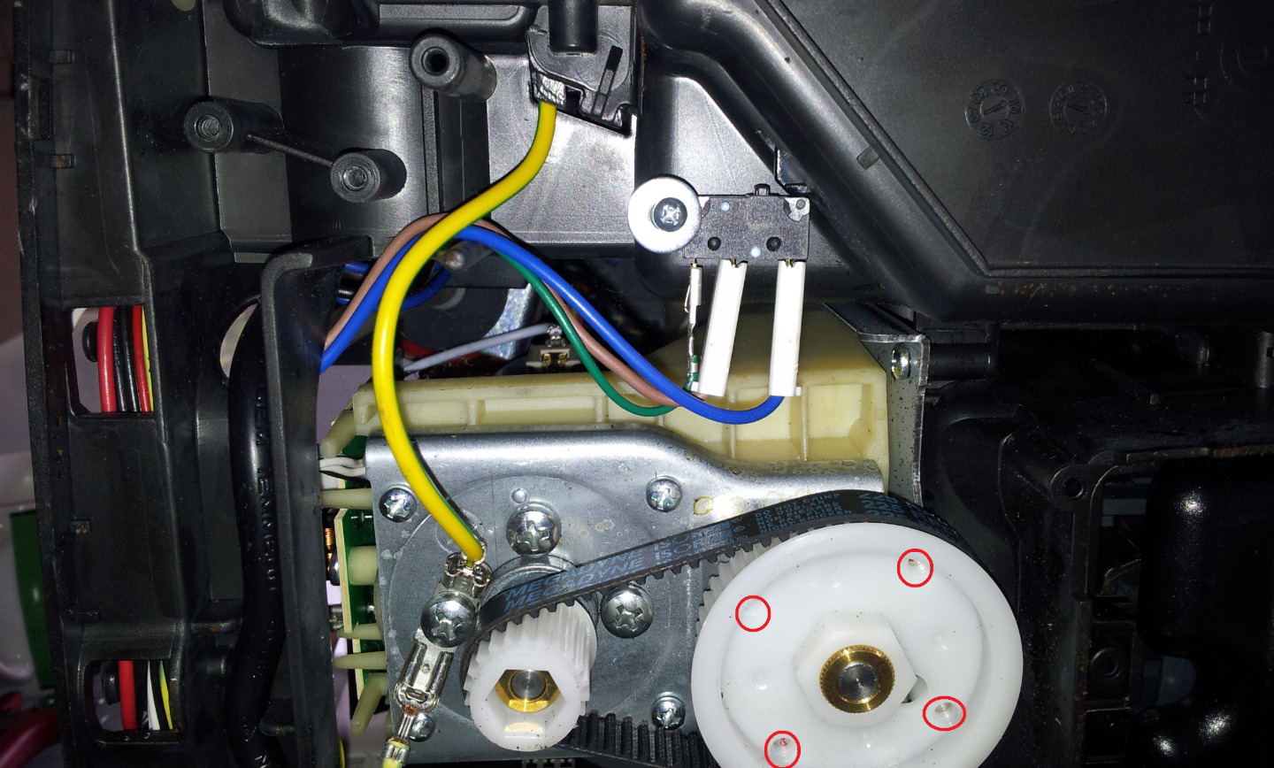

    Die Magnete sind noch alle an ihrem Platz - Antriebsrad ?
    Gruß Peter :)
    Kaffee 32.000 Bezüge
  • sisco
    20
    • 2. Juni 2017 um 18:12
    • #18
    wenn ich wüsste wie das aussieht ..
  • Stefan
    Moderator
    918
    20.229
    • 2. Juni 2017 um 18:18
    • #19
    In den Bohrungen sitzen auf der anderen Seite die Magnete
      • 391,08 kB
      • 1.440 × 868
  • sisco
    20
    • 2. Juni 2017 um 18:44
    • #20
    Habs mir abgeschaut, die sind alle drine !
