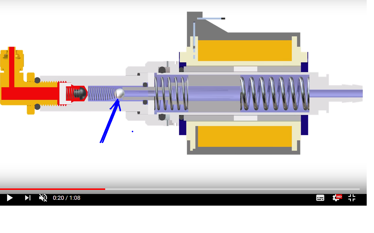

    Moin Kaffeefreunde,
    bin bei einer ESAM 2200 EX1 auf ein merkwürdiges Problem bei
    einer ULKA gestossen.
    Sie ratterte laut und pumpte nichts. Also geschaut, ob alle Leitungen
    frei sind. Und eine mögliche Entlüftung versucht. Das ging aber nicht.
    Also Pumpe ausgebaut und zerlegt.
    Keine der Federn gebrochen, was oft der Fall ist. Aber dann sah ich
    dass die kleine weisse Ventilkugel nicht dort war wo sie hin gehörte.
    Sie pappte auf dem Pumpstössel und war offensichtlich durch
    Abdeckscheibe und Dichtung durch gegangen, die ich noch nicht
    entfernt hatte.
    Müsste sie nicht vor der Feder sitzen und auch dort im Betrieb
    hinter der Dichtung bleiben?
    Wer weiss, wieso es dazu gekommen ist und was zu tun ist?
    Danke und Gruss, Rocka.

    Schwingankerpumpe ULKA - Zerlegen/Zusammenbau
    Ja natürlich mache ich das so. Aber es löst nicht das geschilderte Problem.
  • Stefan
    Moderator
    919
    20.230
    • 27. April 2018 um 10:39
    Dort siehst du doch, wo die Kugel sitzen müßte. Wenn sie irgenwo anders sitz, ist sie vermutlich vom Durchmesser zu klein (abgenützt). Mess mal den Durchmesser.

    OK und wie gross muss der Durchmesser sein?

    Du willst es aber auch genau wissen :1f602: . Irgendwo im Forum steht es in einem Thread genau. Die Grenze liegt bei ca 3,8mm soweit ich weiß.

    Die Kugel sollte 4mm Durchmesser haben. Falls du Intresse hast, könnte ich dir eine Kugel+Dichtung fürs Porto zukommen lassen.

    Besten Dank. Muss mal Messen. Komme ggf. drauf zurücl. :1f609:
