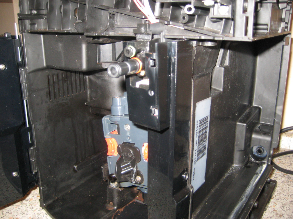

    Hallo Leute, ich habe folgendes Problem. Meine Delonghi Perfecta Cappuccino ESAM 5500 liefert keinen Milchschaum mehr, nach einigen Recherchen
    habe ich eine neue Kupplung besorgt und versucht diese einzubauen. Ich habe verschiedene Anleitungen gefunden, aber dennoch ist es mir nicht gelungen
    die Kupplung auszubauen, da vor der Kupplung noch eine Plastikabdeckung(nicht die kleine, die die Kupplung verdeckt)ist, die ich nicht entfernen kann(siehe Fotos). Kann mir jemand sagen, wie ich
    diese Abdeckung entfernen kann ohne sie zu zerstören. Vielen Dank.

    Wenn du von der rechten Seite guckst, wo der Wassertank rein gehört müsste vorne rechts noch eine Schraube sein.
    EDIT: Man sieht die Schraube auf dem ersten Foto neben dem BARCODE
    Vielleicht ist sogar noch eine zweite drin, die wäre dan rechts neben dem Wassertank zu finden.
    Im grunde vorne hinter der Rechten Verkleidungsseite.

    Danke für den Tipp, auch nach entfernen der Schraube hakte die Abdeckung. Letztendlich habe ich es doch geschafft, es wird wieder einwandfreier Milchschaum produziert.
