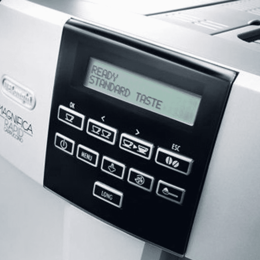

    • Probier das mal
    • Netzstecker ziehen
    • Gleichzeitig Tasten "kleine Tasse" und "große Tasse" drücken und gedrückt halten
    • Netzstecker einstecken, Tasten weiterhin gedrückt halten
    • Sobald "Lode Test Mode" angezeigt wird, können die Tasten losgelassen werden.
    Jetzt ist der Testmodus aktiv.
    Mit der Taste "kleine Tasse" kann das Magnetventil 1 (MV1) getestet werden.
    Mit der Taste "mittlere Tasse" kann das Magnetventil 2 (MV2) getestet werden.
    Mit den anderen Tasten können die weiteren Tests durchgeführt werden: Brühgruppe verfahren, Thermoblock heizen

    Pusche: welche Tasten meinst du mit kleine und große Tassen ? (siehe Anhang)
    kafffee-chris: Weißt du wo ich eine Anleitung zum Ausbau / Einbau des Magnetventils finde ? Wo kaufe ich das am besten ?
