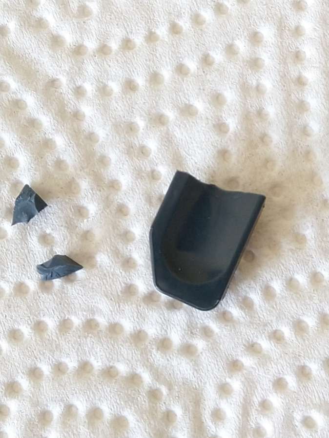

    mein zwei Monate alter KVA knackte beim Abschalten 2x. Man könnte deutlich etwas abbrechen hören.
    Folgende Teile fand ich dann beim Herausziehen hinter dem Tresterbehälter.
    Wäre das ein Garantiefall und welches Teil ist betroffen?
    Funktioniert die Maschine auch ohne die Teile einwandfrei?
    Danke für eure Mühe.

    Momentan würde ich spontan auf die Brühgruppe tippen. Hast du diese mal rausgenommen und kontrolliert?

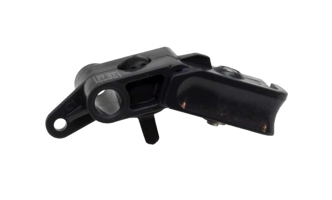

    Das Teil ist die "Führung zur Brüheinheit" !
    Das Ding ist dafür da, die BG wieder zusammen zu schieben.
    Sitzt an der rechten, Innenseite des Chassis.
    Quelle: elbe.co.at
    Eine 100% Fubnktion ist ohne dieses Teil nicht gegeben !!!

    Das Teil kostet ca.5€ und man kann es mit ein wenig Fummeln, auch ohne das Gerät zu zerlegen, austauschen.
    Frage ist, ob die BG richtig saß und das nachher nicht als Selbstverschulden interpretiert wird.

    Die BG saß richtig.
    Die Maschine hat gespûlt und Kaffee bereitet.
    Als ich die Maschine ausgeschaltet habe, spülte sie und ich meine beim zurückfahren hörte man, dass sich der Motor anstrengt.
    Dann knackte es 2x und ich fand dann die Plastikteile hinterm Tresterbehälter.
    Bei dem Foto oben ist es das Stück, das direkt im Knick ist?
    Ich Frage mich, wie das brechen kann.
    Wäre ein Tausch einfach, wenn auch fummelig möglich oder muss die Maschine zerlegt werden?
