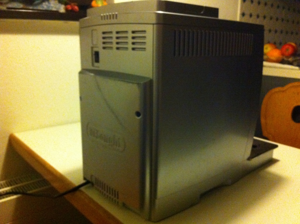

    Servus,

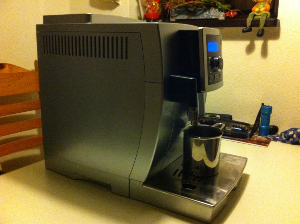

    ich habe wieder Nachwuchs bekommen. :D Es ist eine Delonghi ECAM 23.450.S EX:3 :thump:
    Ich werde hier beschreiben (incl. vielen Bildern) wie ich die Maschine instandsetze, reinige und dann wieder Inbetrieb nehme.
    Erstmal die Ausgangslage. So kam sie bei mir an.
    Die Maschine ist sauber, aber das Gehäuse ist sehr zerkratzt.
    MfG
    Michael
    Einmal editiert, zuletzt von MikeAstra (22. November 2012 um 06:44)

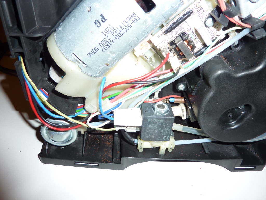

    Jetzt steht sie "nackig" vor uns.
    von hinten:
    von vorne:
    links oben:
    links unten:
    von rechts:

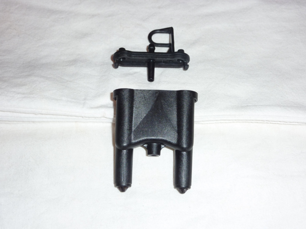

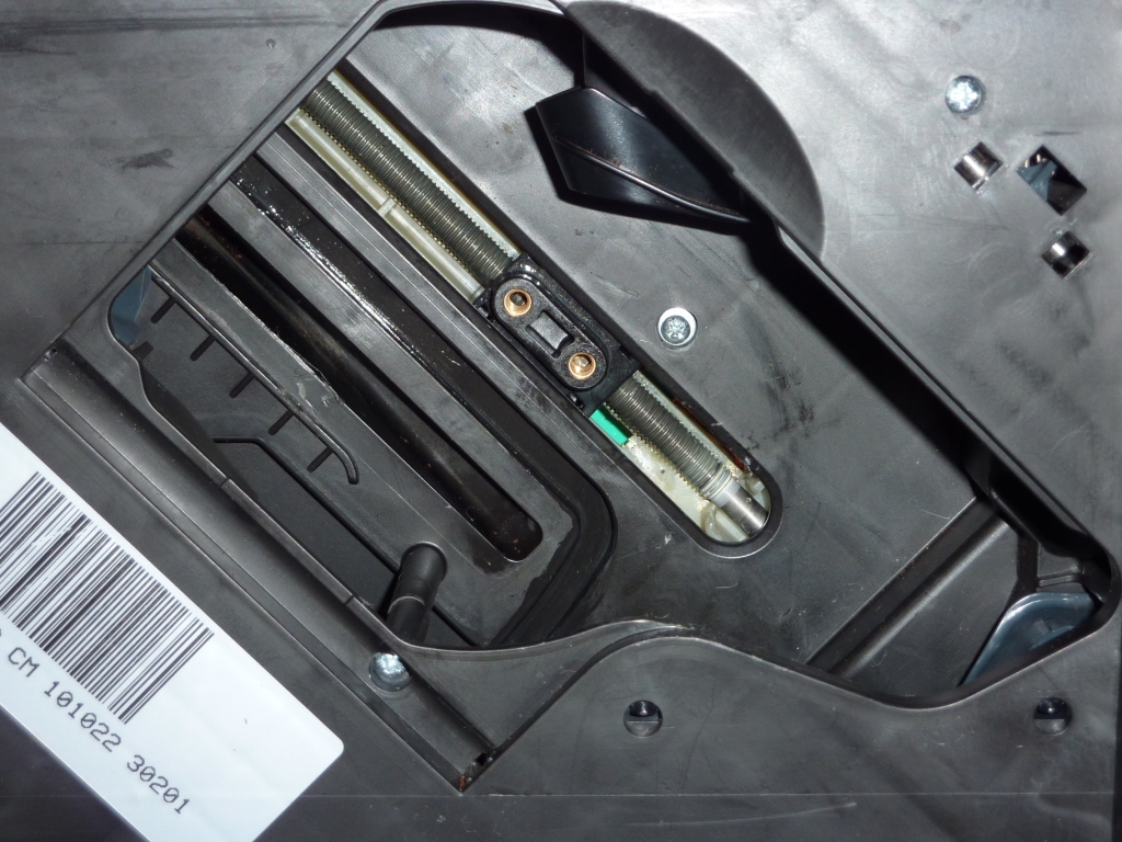

    • 22. November 2012 um 12:41
    Servus,

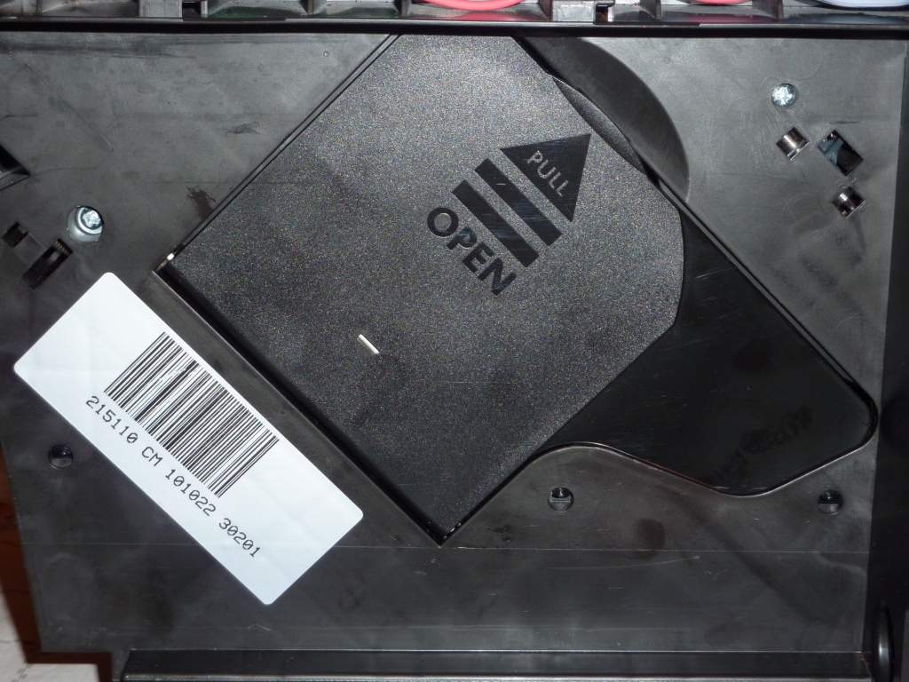

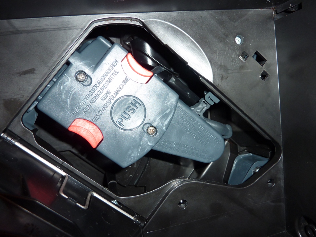

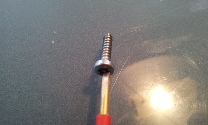

    hier nun die Problemstelle:
    1. Beim Versuch die Torxschraube herauszudrehen löste sich die Hülse in dem Gegenstück und die Schraube drehte durch (ich auch X( ). Es musste also die Bohrmaschine ran und die Schraube ausbohren. Nun konnte ich den Brühgruppenschlitten entfernen und den Brühgruppenantrieb ausbauen. Das Gleitstück (Slider) an dem der Brühgruppenschlittten befestigt ist gibt es als Ersatzteil. :D
    2. Am Brühgruppenschlitten ist eine Nase abgebrochen. Neuer Brühgruppenschlitten und Brühgruppe ist schon bestellt.
    3. Zur Info: Mit Hilfe der Führung wird die Brühgruppe beim herunterfahren von der horizontalen in die vertikale Lage gedreht ( :D Ich kenn das nur andersrum :D ) und steht dann unter dem Einfüllschacht des Mahlwerks.
    MfG
    Michael
  • MikeAstra
    Man nennt ihn auch ECAMike
    117
    4.619
    Interessengebiet
    • 27. November 2012 um 13:02
    Servus,
    und weiter gehts. :D
    Die Ersatzteile sind angekommen (nicht ganz, der Deckel für den Kaffeepulverschacht fehlt noch).
    Als erstes habe ich den Brühgruppenantrieb gesäubert und geschmiert (im ausgebauten Zustand gehts doch besser) und mit dem neuen Gleitstück (Slider) wieder montiert.
    Als nächstes den Brühgruppenschlitten wieder montieren.
    Brühgruppe wieder eingesetzt.
    Und Klappe zu. :D
    MfG
    Michael

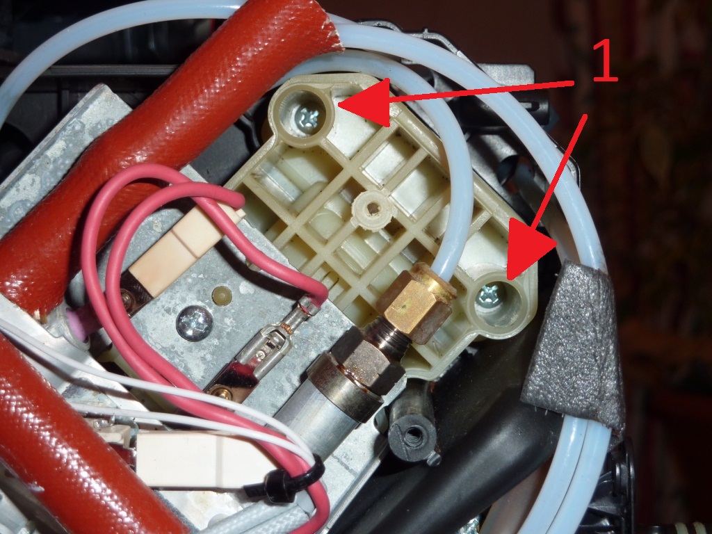

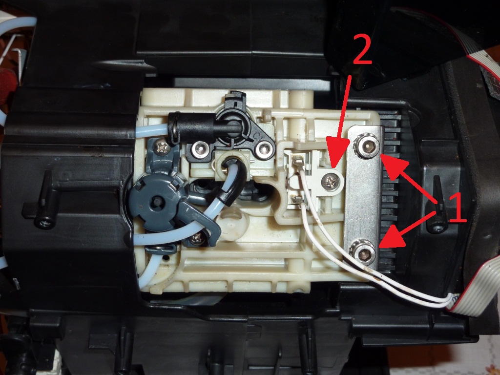

    • 27. November 2012 um 13:11
    Servus,

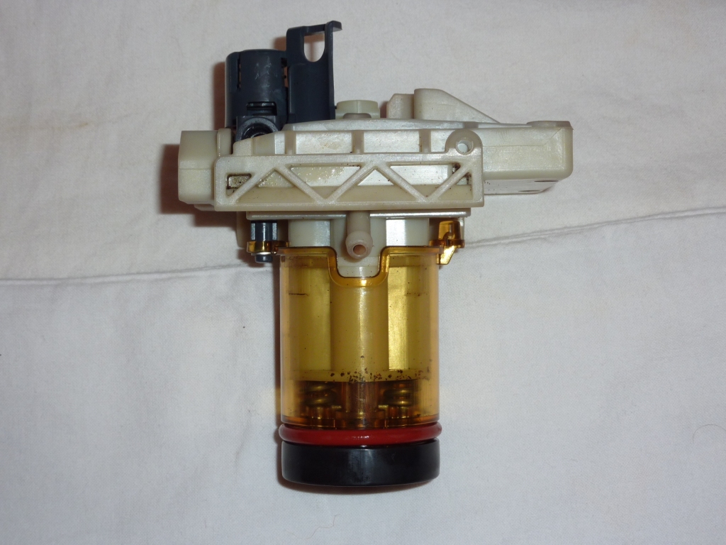

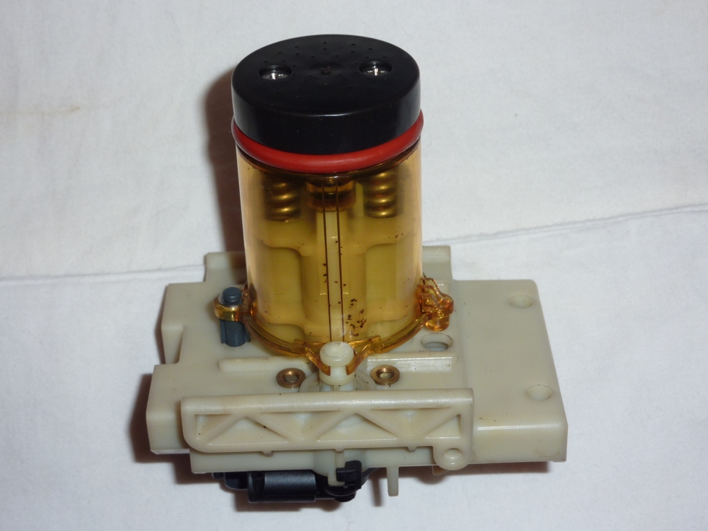

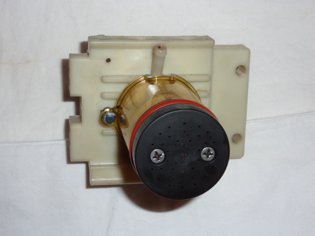

    als nächstes ist der obere Brühkolben an der Reihe.
    Da er im Gegensatz zur EAM/ESAM-Reihe nicht mit dem Thermoblock verbunden ist, lässt er sich relativ leicht entfernen.
    1. Die zwei Schrauben auf der rechten Seite entfernen.
    2. Die Schraube des oberen Endschalters entfernen.
    1. Die zwei Schrauben auf der linken Seite entfernen.
    Jetzt noch die drei Klammern der Druckschläuche entfernen und schon kann man den oberen Brühkolben herausnehmen.
    MfG
    Michael

    • 27. November 2012 um 13:17

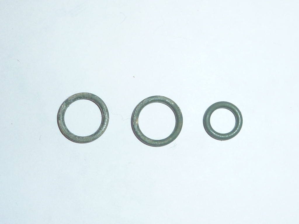

    Servus,
    ich habe, mangels O-Ringen :pein: , nur das Äußere des oberen Brühkolbens gereinigt.
    MfG
    Michael

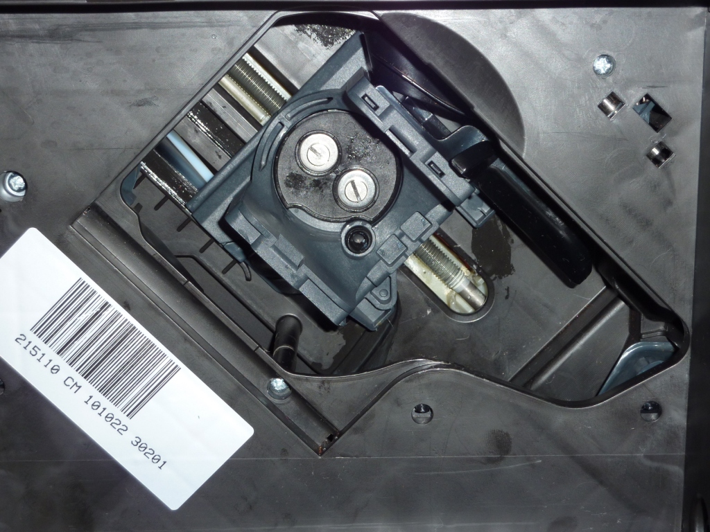

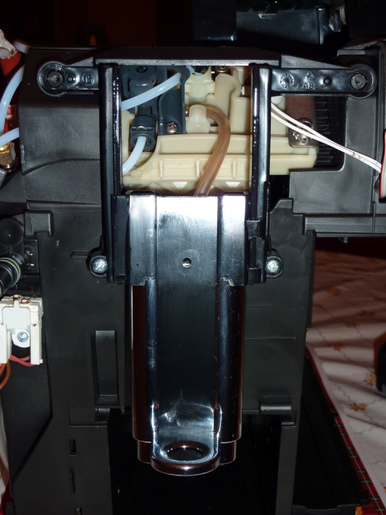

    • 29. November 2012 um 12:57

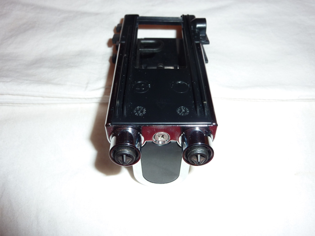

    Servus,

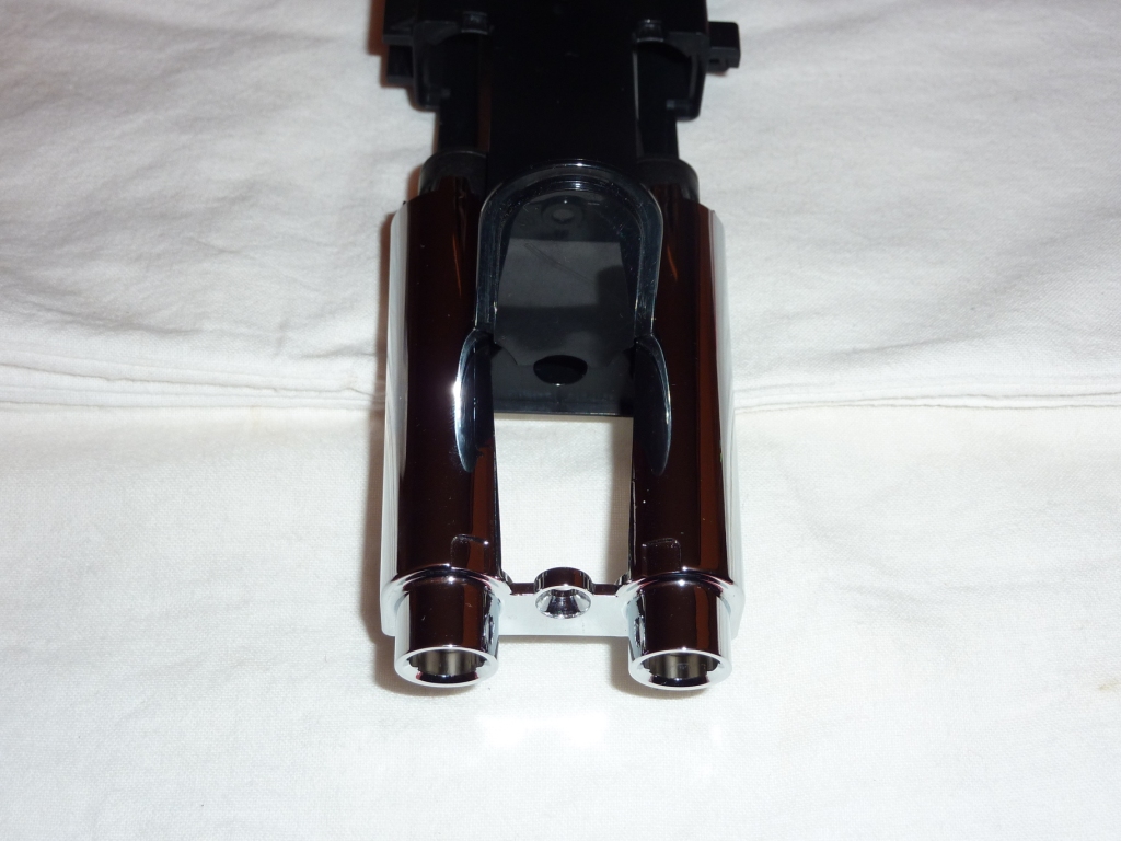

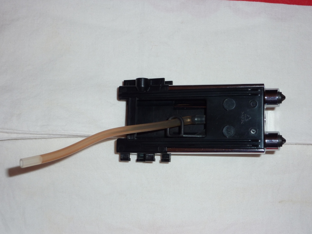

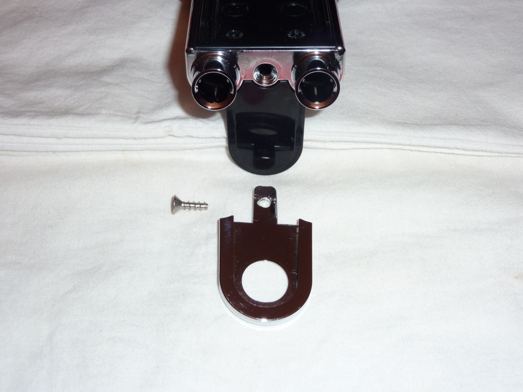

    als nächstes ist der Kaffeeauslauf an der Reihe.
    Hier die Rückseite des Auslaufs.
    Den Schlauch habe ich mit einem Pfeifenreiniger vom Kaffee befreit, mit Spülmittel gereinigt und zum Schluss noch mit DanKlorix desinfiziert.
    Die Schraube an der Unterseite entfernen und danach den Kunststoffgriff abziehen.
    Jetzt die Verkleidung nach unten herausziehen. VORSICHT: Zerbrechlich!!
    MfG
    Michael

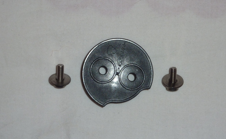

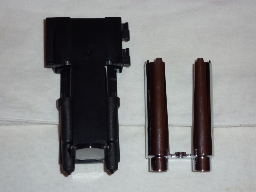

    • 29. November 2012 um 13:03
    Zum Schluß noch den Auslauf zerlegen. Das Oberteil hat links und rechts zwei Nasen. Vorsicht walten lassen.
    Zusammenbau erfolgt in umgekehrter Reihenfolge.
    MfG
    Michael

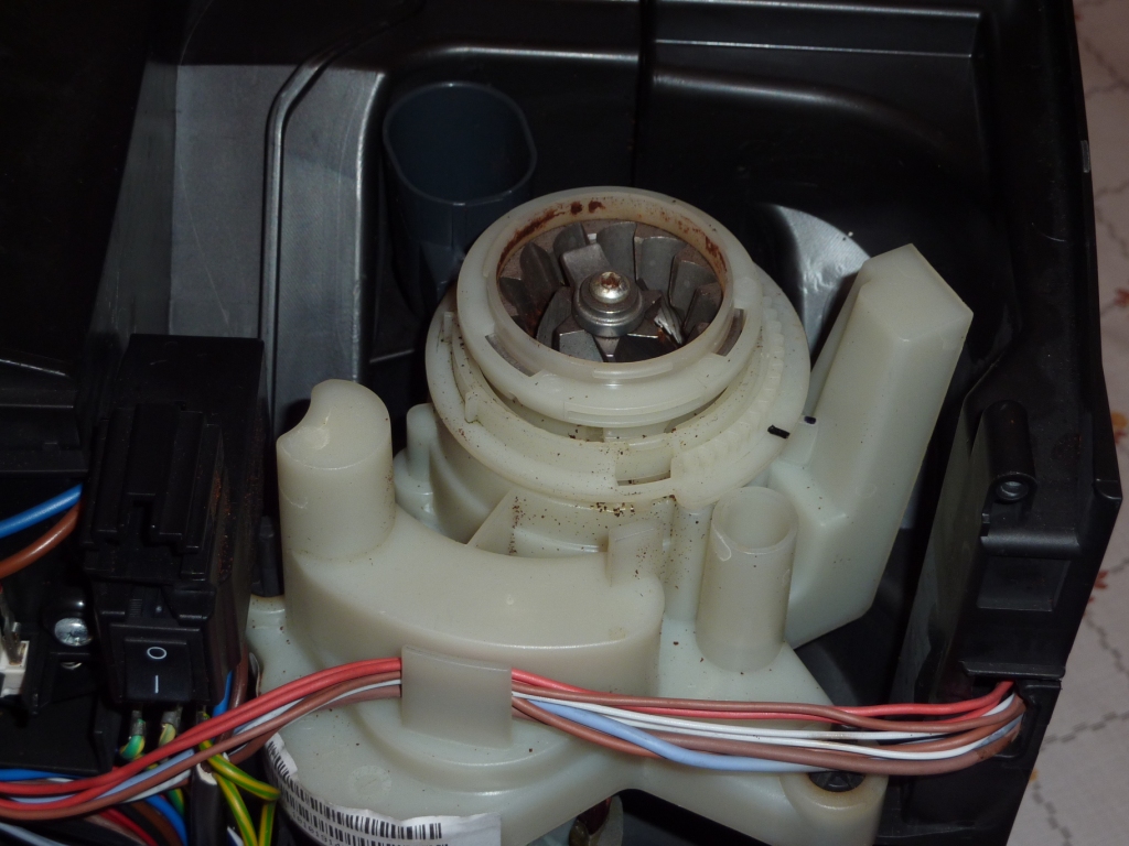

    • 30. November 2012 um 09:01

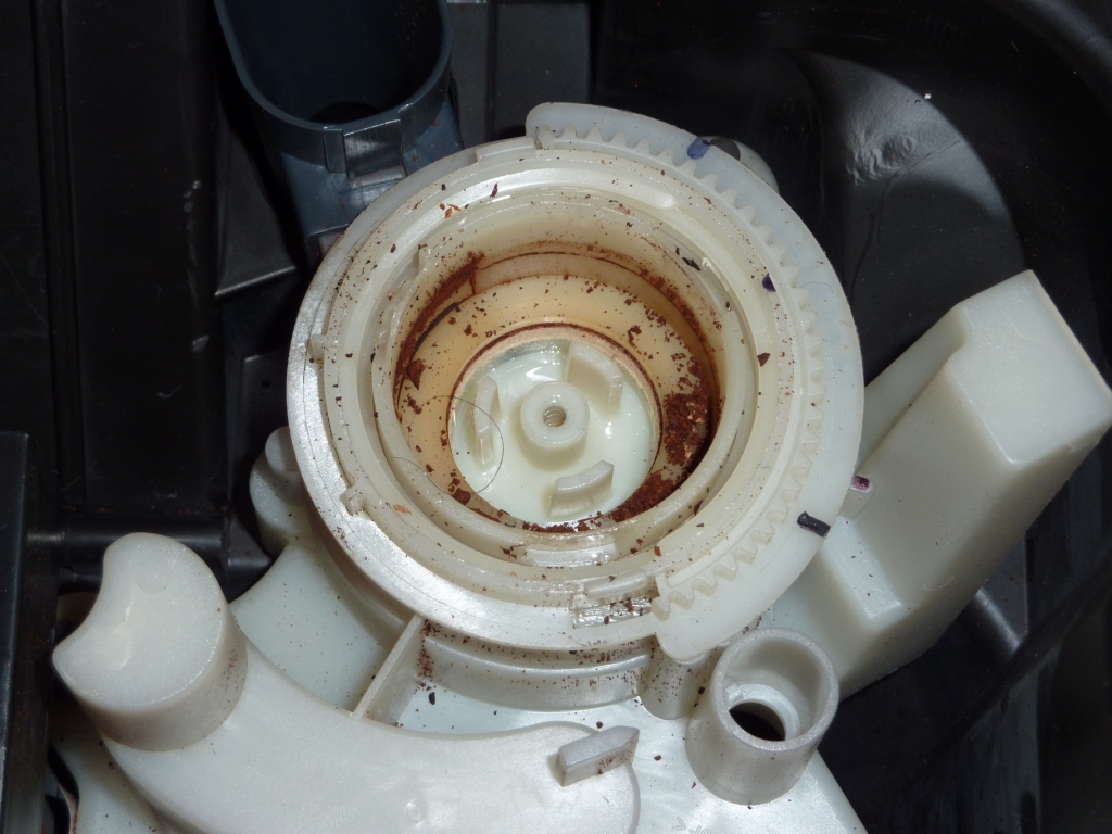

    Servus,

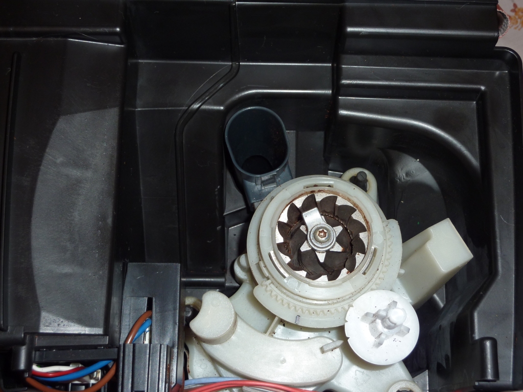

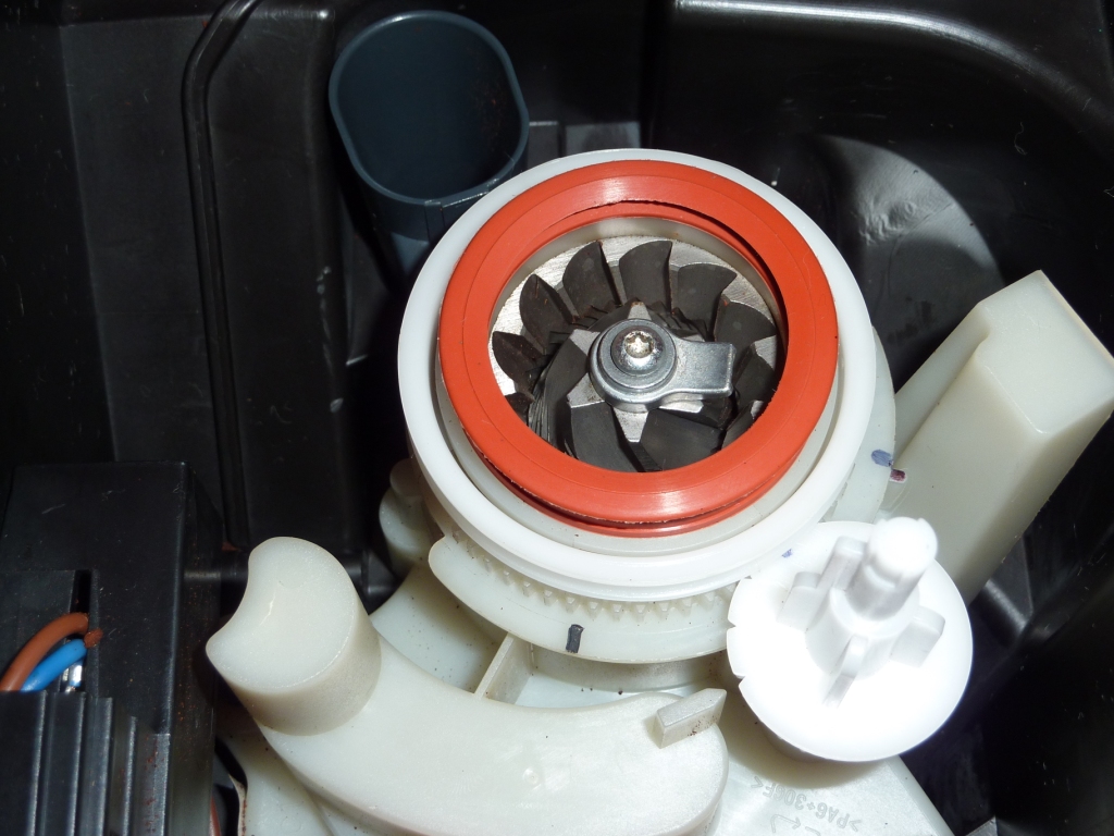

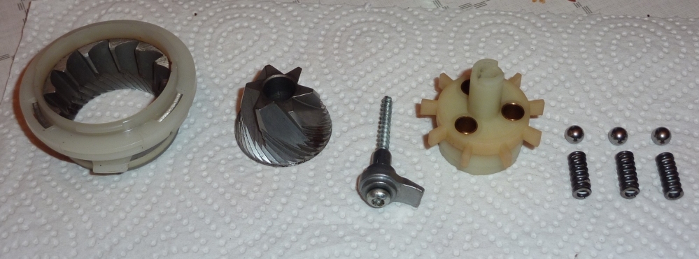

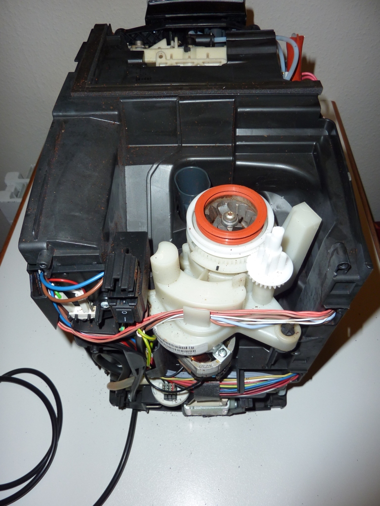

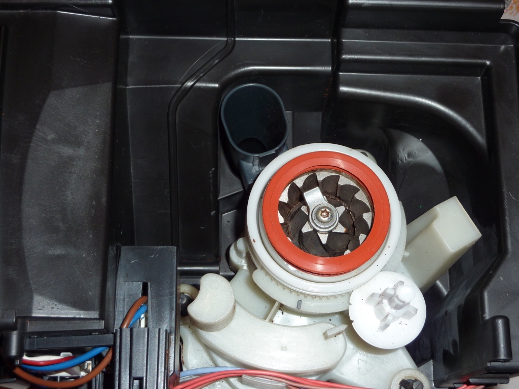

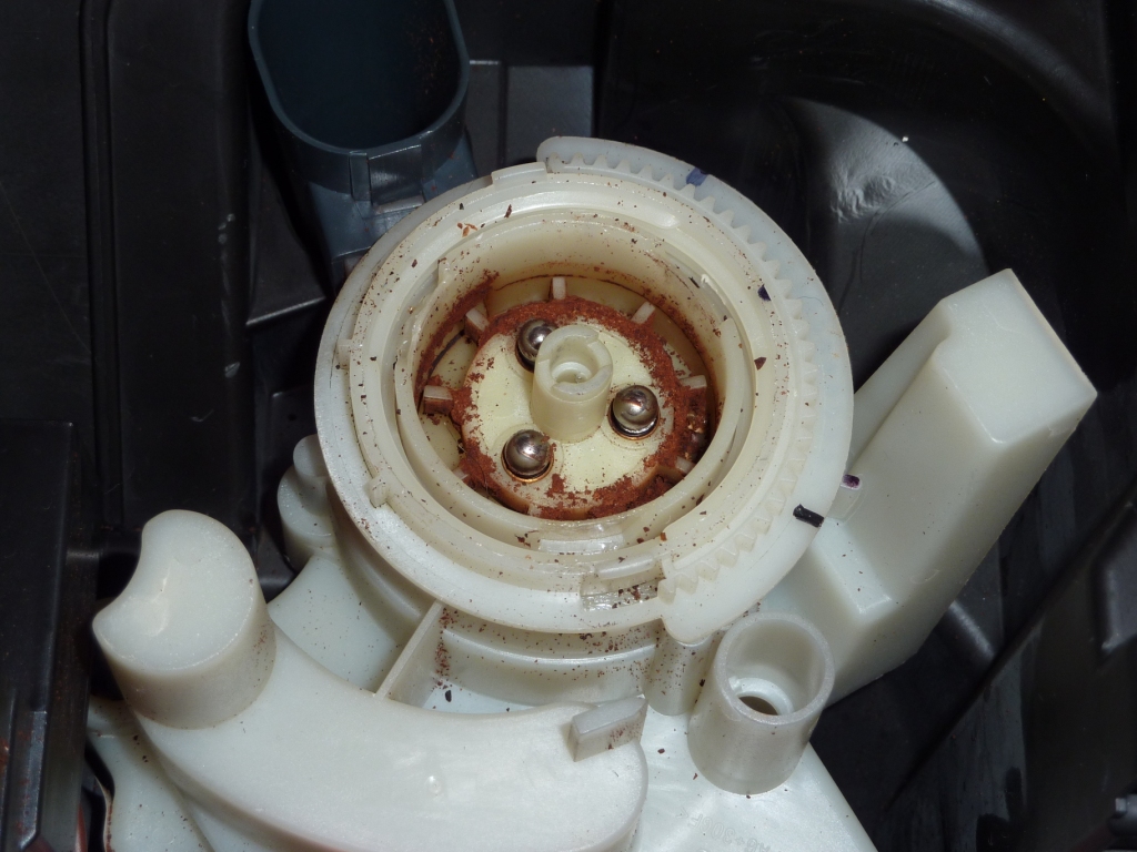

    als nächstes habe ich mir das Mahlwerk vorgenommen.
    Den Dichtring und den Kunststoffring entfernen
    Den großen Verstellring gegen den Uhrzeigersinn bis zum Anschlag drehen.
    Jetzt kann man den oberen Mahlstein entnehmen. Die Schraube des unteren Mahlsteins (Linksgewinde!!) herausdrehen und den Mahlstein vorsichtig herausnehmen. Zum Vorschein kommen jetzt die drei Kugeln des Steinschutzes mit den darunterliegenden Federn.
    Den "Propeller" herausnehmen und die Reinigung kann beginnen.
    MfG
    Michael
  • MikeAstra
    117
    4.619
    Interessengebiet
    • 30. November 2012 um 09:14
    Hier die Gegenüberstellung der Einzelteile vor und nach der Reinigung.
    Zusammenbau in umgekehrter Reihenfolge.
    MfG
    Michael
  • michael2
    In Memoriam
    142
    11.562
    • 30. November 2012 um 10:10
    Hat der obere Mahlstein den Kunststoffring in der Nut? Da frag ich mich was da als Ersatzmahlsteine für Delonghi verkauft wird. ?(
    Ich dachte die Mahlsteine ohne den Kunststoffring wären dann vielleicht für die ECAM Modelle. Scheint nicht so zu sein.

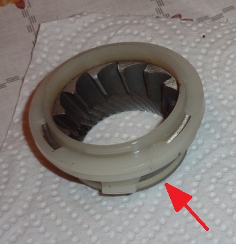

    • 30. November 2012 um 10:24
    • #14
    Servus,
    michael
    Meinst du diesen hier?
    MfG
    Michael
  • michael2
    In Memoriam
    142
    11.562
    • 30. November 2012 um 11:24
    • #15
    Ja.

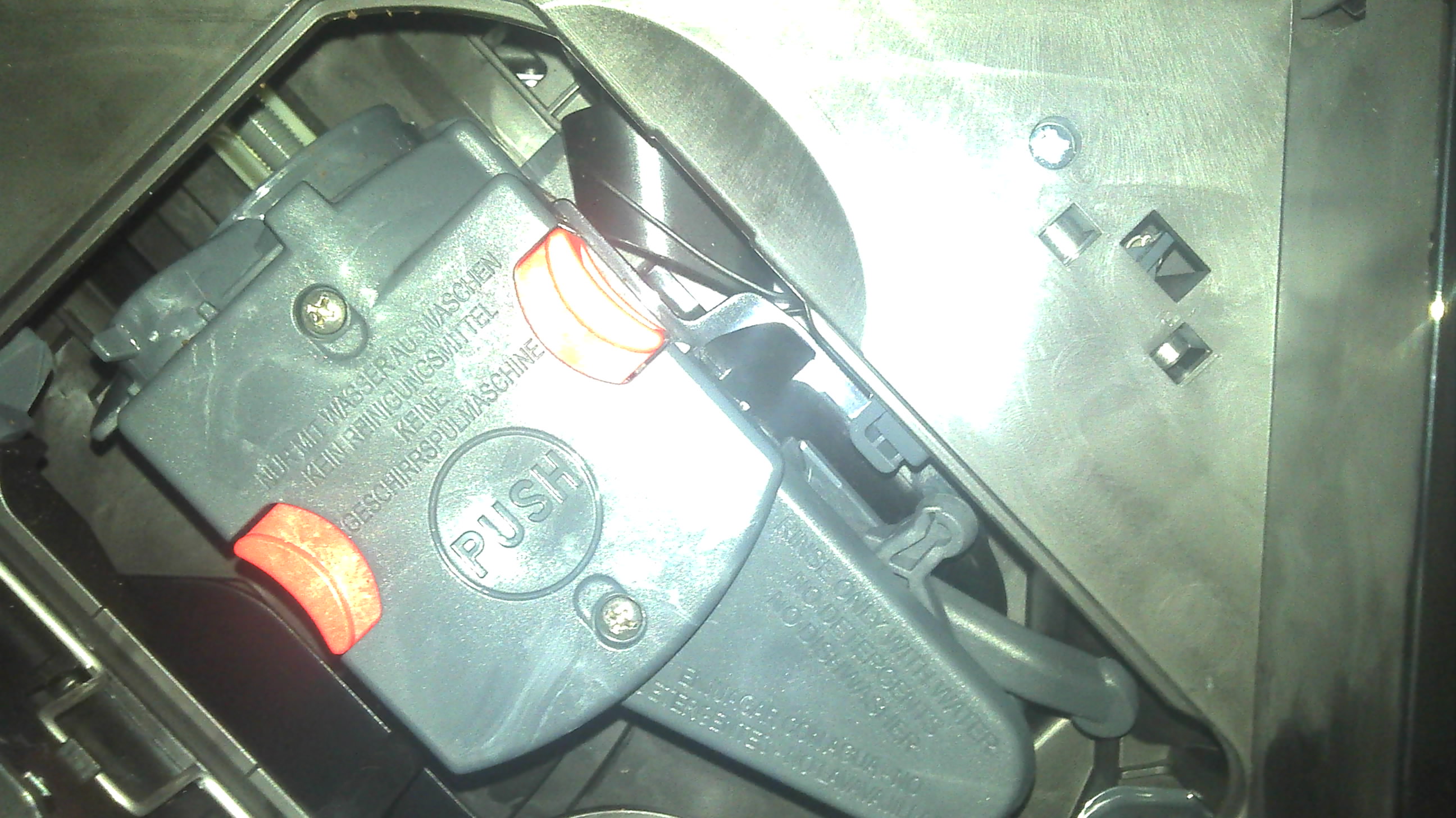

    • 30. November 2012 um 12:51
    • #16

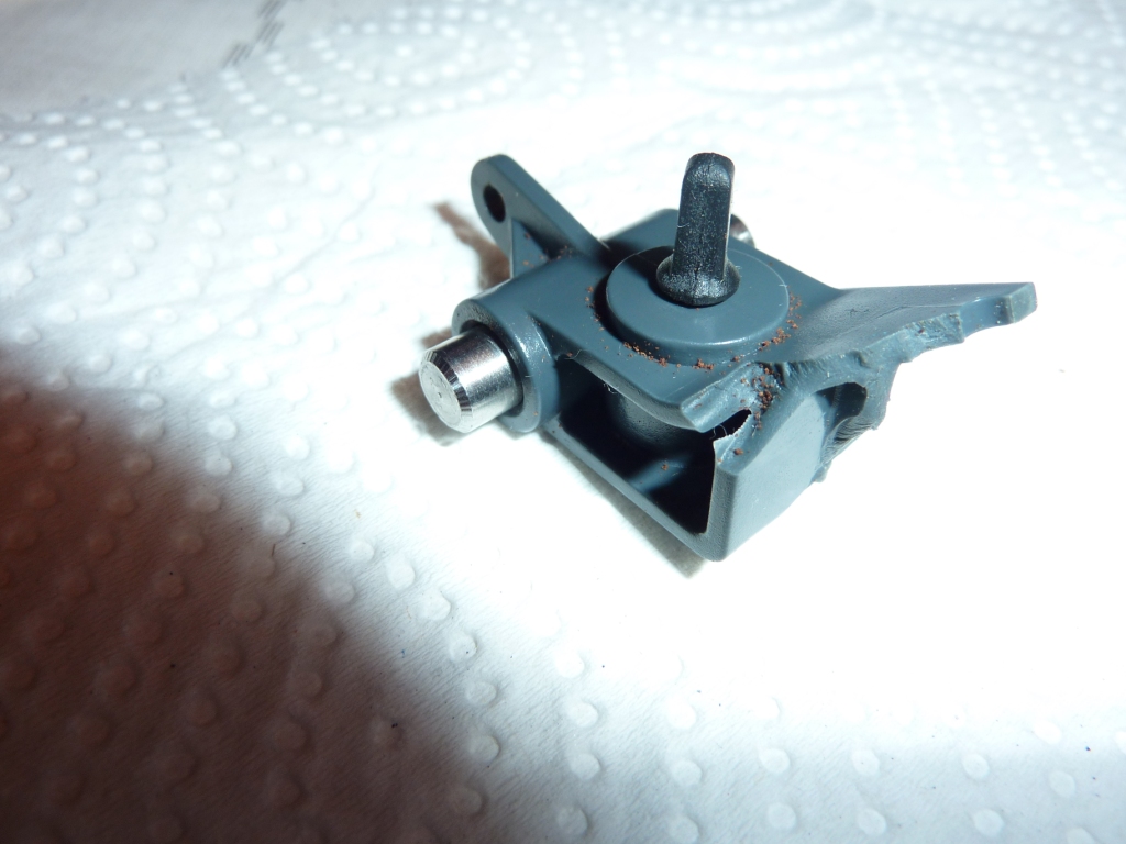

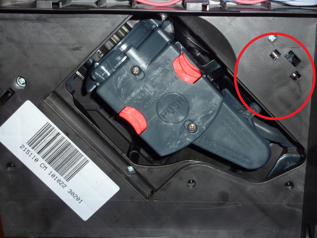

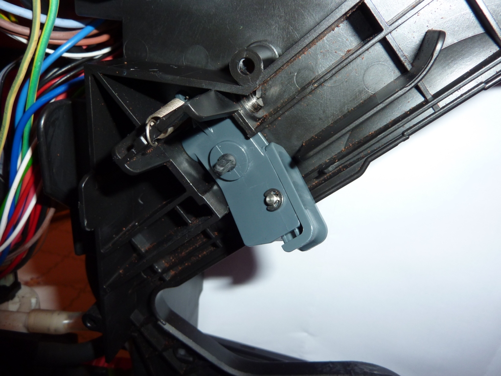

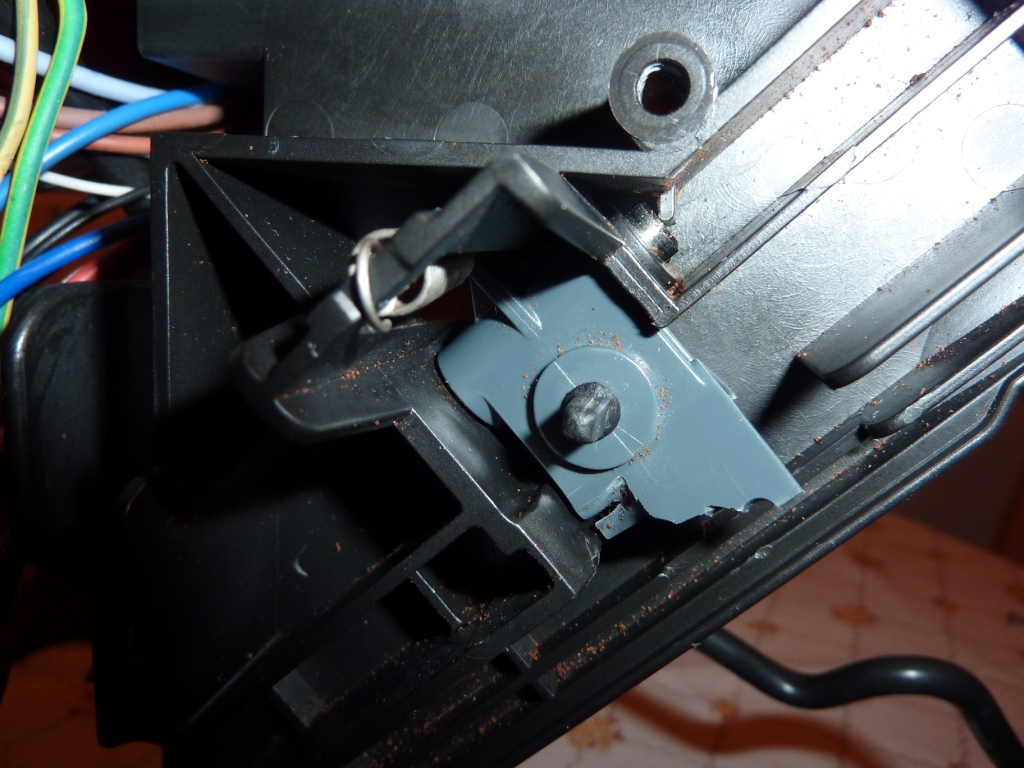

    Servus,

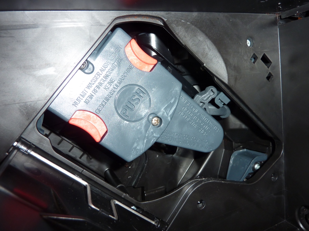

    jetzt ist mir durch Zufall (bei manuellen Verfahren der Brühgruppe) aufgefallen, dass ein Hebel bzw. Haken an der Maschine fehlt. Ohne diesen "Haken" kann weder der Trester ausgeworfen noch die Brühgruppe entnommen werden.
    In dem roten Kreis sieht man die Lagerung des "Hakens".
    Codi1
    Könntest du bitte nochmal ein ähnliches Bild von deiner Maschine machen. :blumen:
    Ich bin gespannt, ob es den "Haken" einzeln gibt oder ein neues Gehäuse fällig ist? :denk:
    MfG
    Michael
  • Codi1
    4
    171
    Interessengebiet
    • 30. November 2012 um 13:18
    • #17

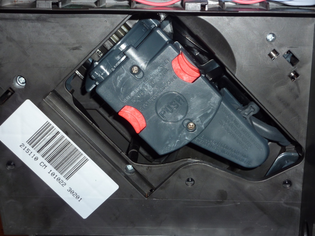

    Hier das Bild von meiner Ecam. Wie verfährt man eigentlich die Brühgruppe manuell bei der 23.450?

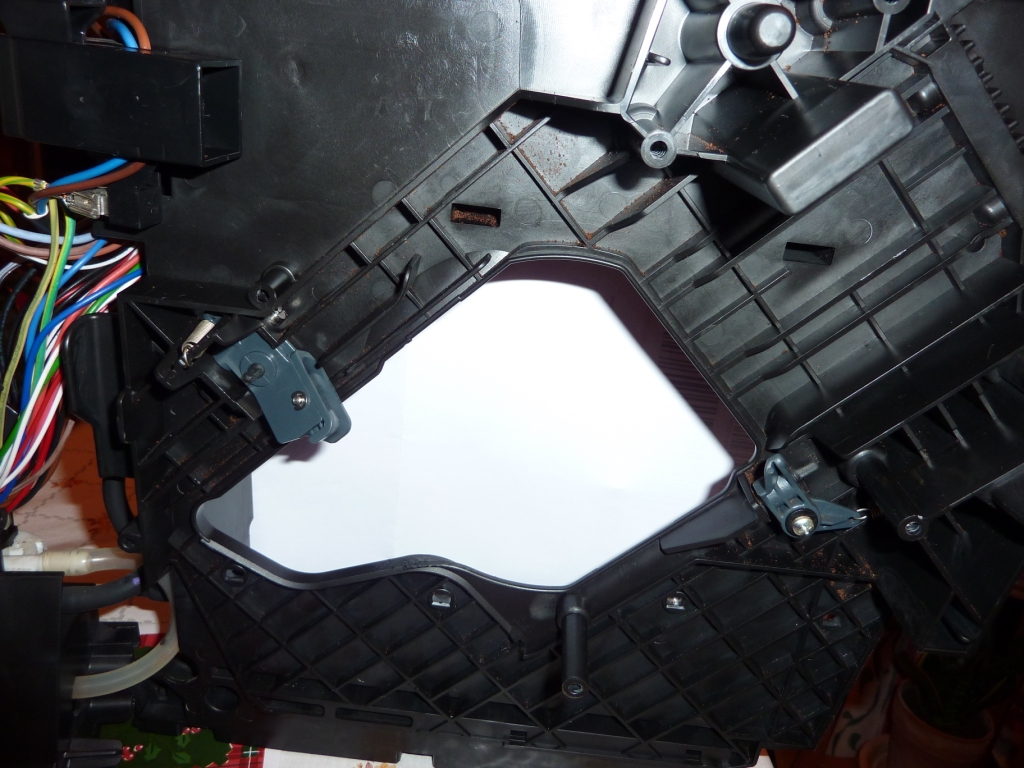

    • 4. Dezember 2012 um 12:39
    • #19

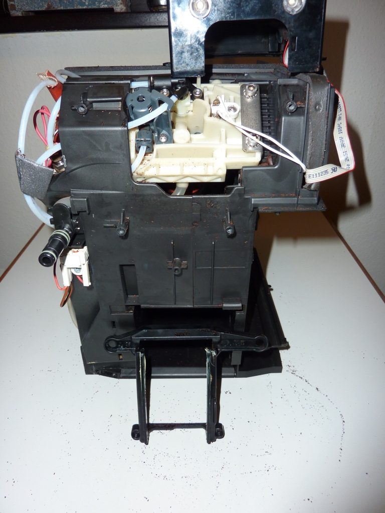

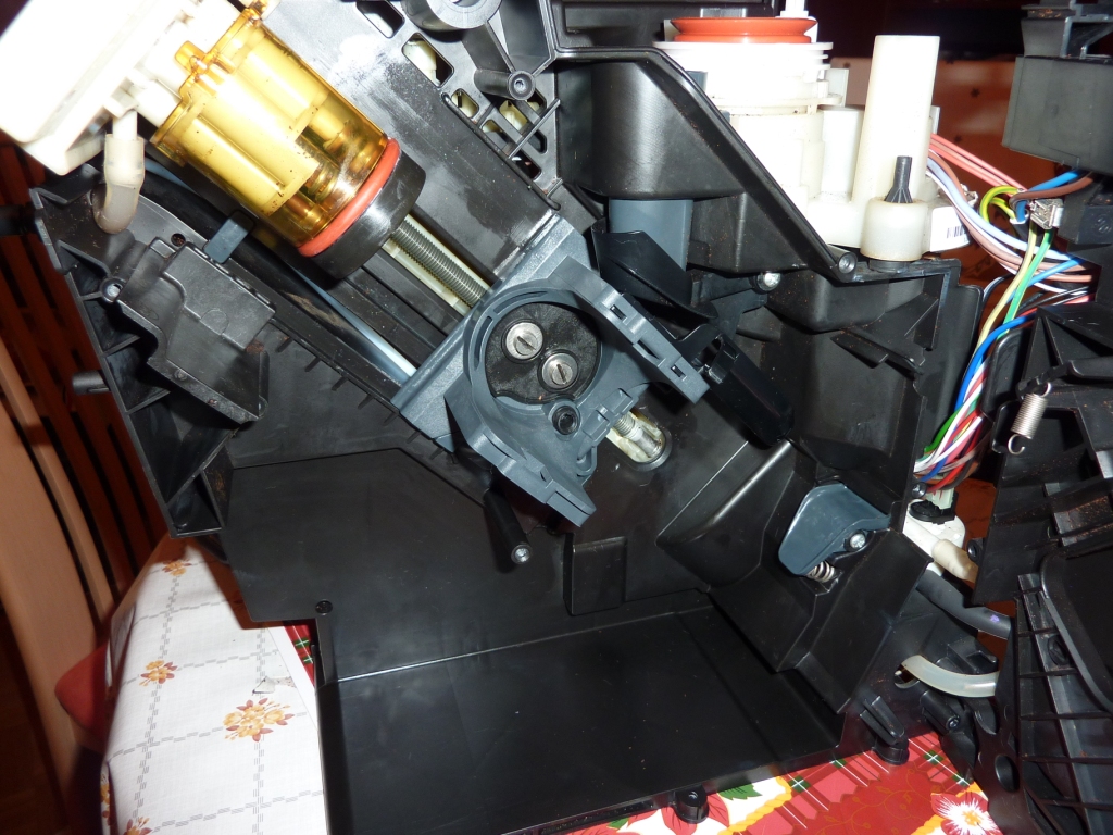

    Servus,

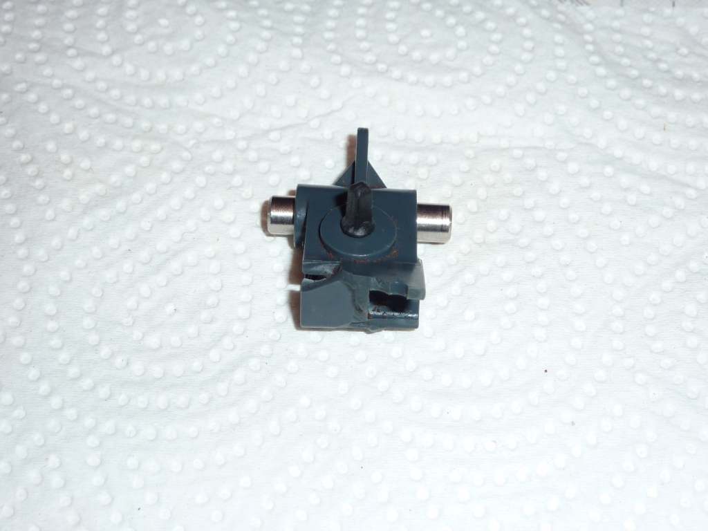

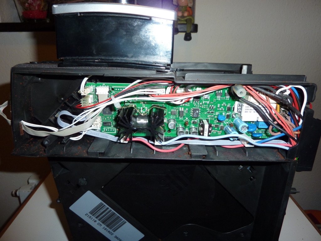

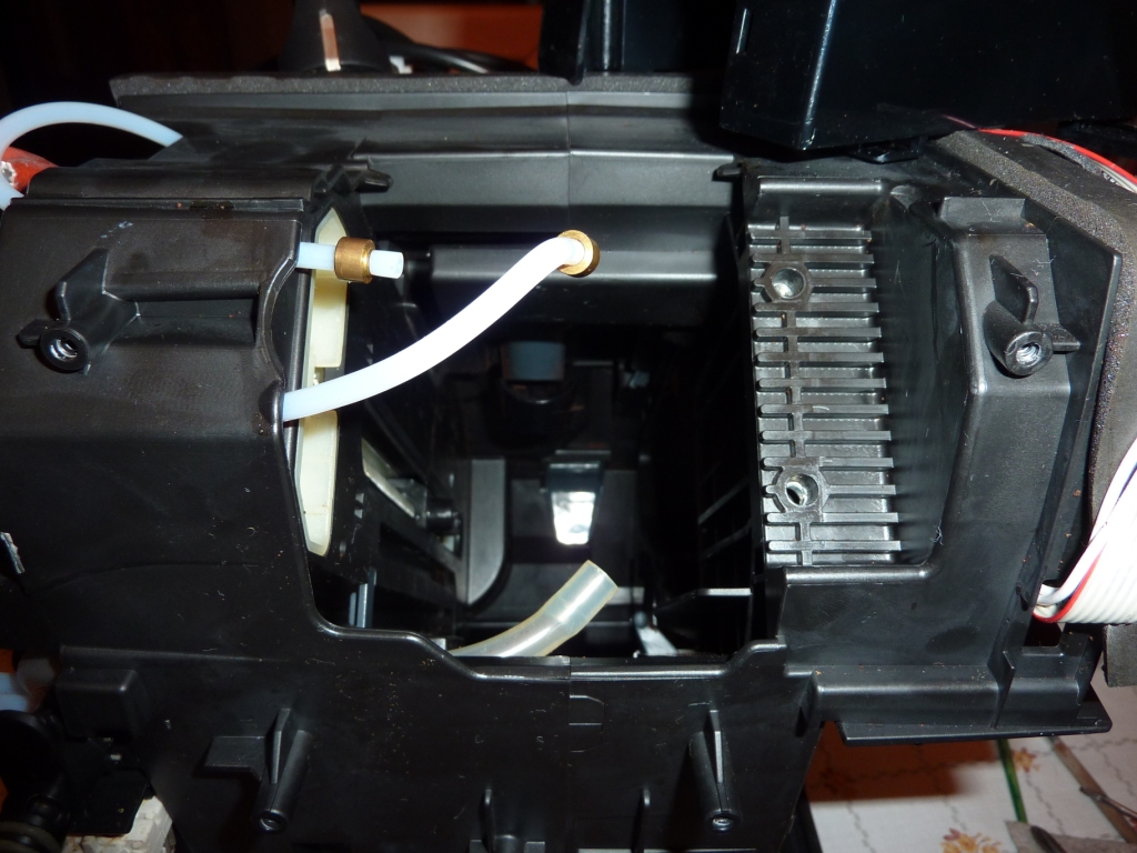

    ich habe gestern die Maschine "geteilt" um an den Hebel zu kommen und auch um mir das Innere genauer anzuschauen.
    Hier die Antriebsseite. Oben der Brühkolben und darunter die Brühgruppenaufnahme.
    Andere Seite. Der Hebel betätigt die "Schaufel" der Brühgruppe um den Puck in die Tresterschale zu befördern.
    Hier nun der gebrochene Hebel. Er ist mit einem Bolzen im Gehäuse gelagert.
    MfG
    Michael

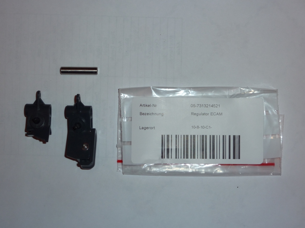

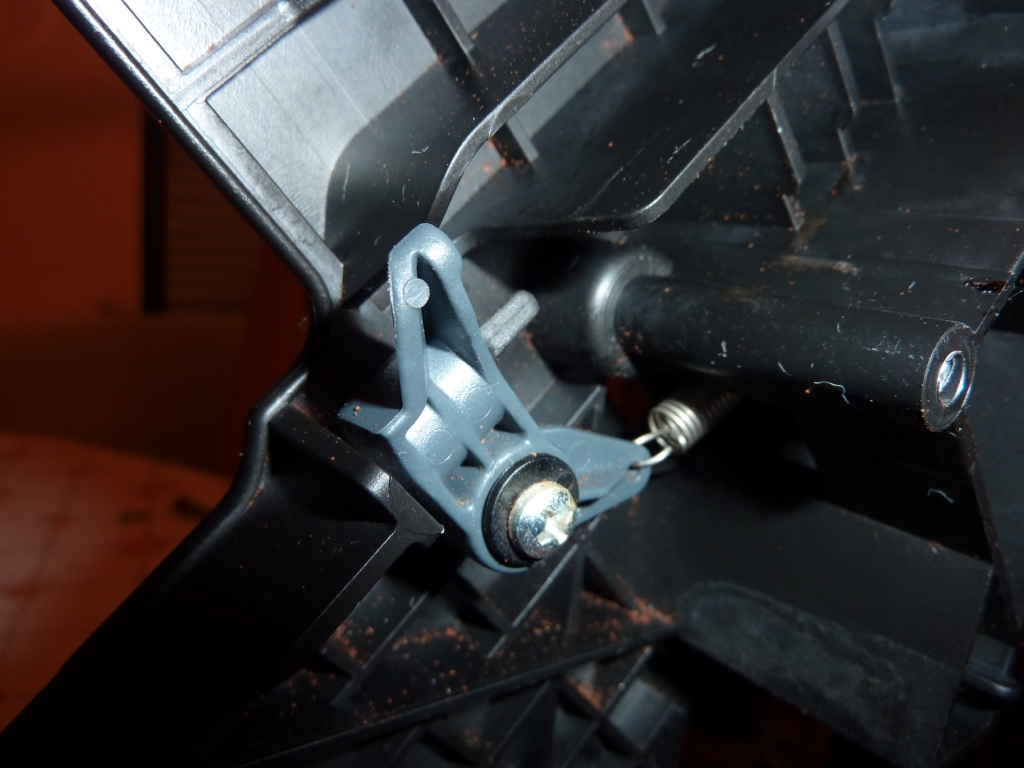

    • 5. Dezember 2012 um 12:38
    • #20
    Servus,
    und weiter gehts.... :D
    Das Ersatzteil ist gestern angekommen und ich habe es natürlich gleich eingebaut.
    MfG
    Michael
