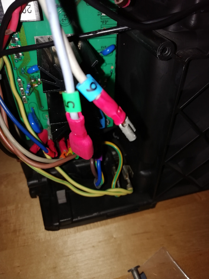

    Zu den Fotos:
    So sehen die geänderten Anschlüsse für die NTCs bei mir aus. (vergoldete Stiftleiste).
    Die Steckschuhe hab´ ich auch geändert...
    muss ich dass auch machen?
    Nicht unbedingt. Ich wollte Dir nur meinen Umbau zeigen, um "Wackelkontakte" in den NTC-Leitungen zu verhindern.
    Ausserdem habe ich auf Basis dieses Umbaus mir Meßadapter und Widerstandsplatinen für Multimeter angefertigt.
    Nachteil: Jeder neue NTC muss erst mit diesem Anschluß konfektioniert werden. Ich hatte in der Vergangenheit immer mal wieder
    Störmeldungen wegen der NTCs. Beim Prüfen waren die Dinger immer ok, kaum eingebaut wieder ne´Störung.
    Hab dann alles Umgebaut und siehe da, die vermeintlich defekten NTCs waren ok - Nur die Steckverbindung auf der Platine waren nicht das
    Wahre. Jetzt hab´ich hier mehrere NTCs zum Testen und als Ersatz. Bislang hab ich Arbeit nicht bereut - Maschine läuft zuverlässig. :1f600:

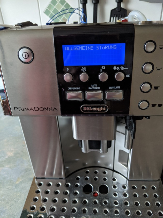

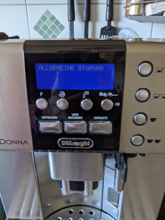

    zunächst einen Dank für Deine extreme Vorbereitung Deiner Anleitung. Bin ein wenig aufgeregt. Nicht wegen de Prozessabfolge, nein, nur um Deinen Anregungen Folge leisten zu können, für einen Erfolg.
    Tja, und der war nicht.
    Der guten Ordnung halber: Fotos
    Möchte nicht so viel schreiben, bin deprimiert. Habe gemerkt, dass im Alter noch was dazu kommt. Die Gefühlswelt ist nicht mehr soooo, man nimmt es alles ein wenig "ernster". Möchte sagen Verantwortungsvoller, Verantwortungsbewusster.
    Thomas II. schrieb:
    Maschine einschalten -> Brühgruppe justiert sich -> Meldung: "Aufheizvorgang..."
    Ja
    Thomas II. schrieb:
    Feuerzeug an den losen NTC bis die Brühgruppe nach oben fährt -> Meldung: "Aufheizvorgang..."
    Ja
    Thomas II. schrieb:
    Jetzt Feuerzeug wieder an den losen NTC bis die Meldung erscheint: "Spülvorgang....
    Nein: Allgemeine Störung
    Thomas ein wenig Geduld, mache jetzt ein klein' Päuschen.....für mich war das sehr viel Arbeit....

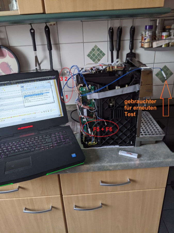

  • Puh,
    Thomas II. schrieb:
    Jetzt entfernst Du diesen losen NTC und steckst diesen in den NTC-Anschluss der Dampfheizung der Platine.....
    ......das soll heißen: NTC = IFD, richtig?
    aber dann hat er doch keine Funktion...? Ist schon ok, ich mach was Du sagst.
    Thomas II. schrieb:
    Nur der NTC für den Thermoblock darf erhitzt werden !!!.....
    .....also der "neue" als gebrauchter, um dessen Funktion oder anderes zu testen,.....ok.
    Thomas II. schrieb:
    Da Du jetzt zwei lose NTCs da baumeln hast, vertauschen diese beim Test nicht.
    das stimmt nicht ganz. Noch kann ich bis drei zählen....... :1f602: , please see picture:
    Um es kurz zu fassen: Exakter Ablauf wie in Tread 327
    jetzt bin ich aber gespannt. :1f610:

  • Hier ich,
    Ich meinte ein "fest" eingebauter NTC -> der von der Dampfheizung, aber nicht angeschlossen. :1f609:
    Zwei "lose", ausserhalb der Maschine "fliegend" verlegt und angeschlossene NTCs.
    Richtig: 3 lose Anschlüsse.
    Die Dampfheizung ist an der Platine eh´ nicht angeschlossen. :1f609:
    Zum Test... :1f620: :1f620: :1f620:
    Ist die Pumpe wieder elektrisch an der Maschine angeschlossen ?
    Den NTC am Steckanschluss "IFD" (Dampfheizung) der Platine entfernen und Maschine nur einschalten (nichts erhitzen) -> Wann kommt die Störung ?
    Erstmal nur dieser Test....
    Bis gleich....

  • Zuerst einmal nochmals kontrolliert. Alles was wir geschrieben haben und nicht geschrieben haben.
    Thomas II. schrieb:
    Es kann nur noch an dem NTC von der Dampfheizung liegen. Der lose NTC vom Thermoblock ist OK, da beim Erhitzen dieses NTCs Du die Maschine in die nächste "Stufe" bringst.
    In den NTC-Anschluss vom Thermoblock steckst Du den "gebrauchten" NTC rein und wiederholst bitte nochmal den Testablauf.

    Nein, allgemeine Störung :2757:

    Test 1) sowie Du angeordnet hast, unmittelbar nach Betätigung der Einschaltung folgt "Allgemeine Störung"
    Test 2) von mir! Spannungsversorgung getrennt. Spannungsversorgung angeschlossen. Maschine geht ganz kurz in den Diagnosetest, es folgt "allgemeine Störung"
    Test 3) von mir! Pumpe mit externer Spannung angeschlossen. Testmode. Brühgruppe up bis Abschaltung, Capucco, es folgt Wasser.
    Externe Spannung getrennt. Pumpe wieder normal angeschlossen. Spannungsversorgung. Allgemeine Störung.
    Jetzt muss Dein Denkvorgang in Tätigkeit gesetzt werden...... :1f609:
  • Seid gegrüßt,
    @Thomas II., habe noch etwas gemacht. Hatte festgestellt das die Maschine von Annegret auch ein Flowmeter hat. Der Unterschied war nur die senkrecht nach unten abgeknickte Kabelführung mit Gummiabdeckung. Vom Anschluss her (r+sw+sw) gleich.
    Hab' die Kabel von Flowmeter bis PCB durchgemessen = Ok, alle haben Durchgang. Möglich wäre folgendes. Das Flowmeter erhält ja die Spannung von der PCB, Ergo, könnte ich die Maschine so hinstellen, dass ich den Kabel von der 4500er auf die PCB der Prima Donna stecken könnte. Würde das helfen? Ähnlich wie Du die Routine mit der NTC überlisten wolltest, gelle?
    Dann habe ich mir Artikel von @Pusche durchgelesen (der ja auch schon sooo einiges an Erfahrung erlernen durfte!) bei Ihm lag es letztendlich an der PCB. Für mich liegt das Grundübel an der Fehlersuche in einer Ablauf Routine, die bei DeLonghi anscheinend allgemein abgefasst ist. (Baugruppen, nicht Bauteil bezogen) Das wird dann im Falle eines Falles langwieriger. Nun gut, sofern das mit unserer Geduld kooperiert ist alles in Ordnung.
    Snowfox
