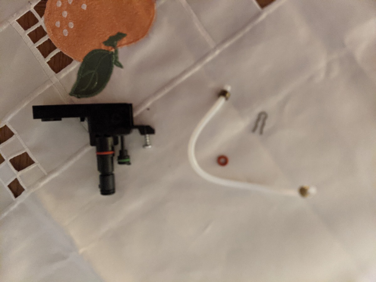

    Habe zwei Versuche gefahren. Der erste wie Dein Hinweis. Der zweite alles wieder angeschlossen und übers gesamte Medium-System den Kreislauf geschlossen.
    Tja bleibt ja nur noch dieses Teil übrig. Ventile brauchte ich nicht wechseln. Meinen Lagerbestand hast Du ja im Kopf.... :1f609: :1f644: :1f602:
    Bild 7, Dieser Druckschlauch ist mit weißen Beton gefüllt......... :1f621:
    Dir eine ruhige Nacht wünschend....Dieter

  • Es kann's nicht lassen.... :1f44d:
    Schlauch säubern / ersetzen und alles wieder auf "original" zurückbauen, d.h.incl.Thermoblock :1f609:
    Dann noch einmal in den Testmodus , Ventile betätigen und die Pumpe wieder extern einschalten.
    Jetzt muss Wasser aus den Auslauf kommen.-> Wasserkreislauf wurde nun kpl. gespült.

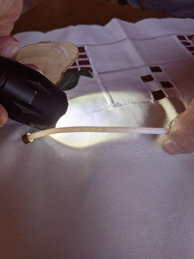

    eindeutig mein Versagen oder um es einmal krass zu sagen: Faulheit. Ich weiß noch beim Wechseln des Chassis, dass ich mit diesem Wasser Auslass so meine Schwierigkeiten hatte. Nicht was man sieht, neee, mit dem welches was man nicht sieht.
    Habe mal versucht ein wenig mit einem 1,5 mm Bohrer zu bohren. Ist so eine Art verhärtete, ehemals flüssige Substanz, kristallisiert. Mit vielen Luftblasen. Im ganzen Druckschlauch. Meiner Meinung nach, kein Kalk. Das kennen wir hier auch nicht. Habt Ihr so etwas schon einmal gesehen? Ist schwierig ein Foto zu machen. Welche Überraschungen stehen mir noch bevor?

  • Heini-22 schrieb:
    oder wie das heißt.
    ..."Hohlraumversiegelung"... :1f602:

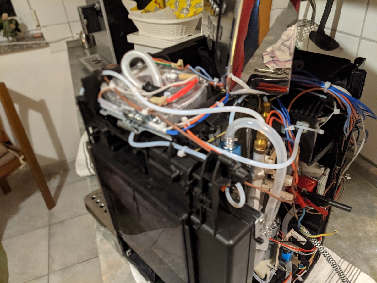

    .......nein. Stattdessen qualmte es aus der Kaffeemehlöffnung und an dem Endschalter für die Brühgruppe und zwar nicht gerade wenig.
    Ich habe noch ein paar Sekunden gewartet, da ich merkte das der Thermoblock sich aufheizte. Habe sofort den Thermistor erhitzt, da es schon mehr qualmte. Es nützte nichts. Der Thermoblock wurde richtig heiß.
    Habe die Maschine ausgemacht, da alles um den Thermoblock herum an zu qualmen anfing.
    Habe den Testmodus angeschmissen um Wasser durch das System zu pumpen. Das war auch nicht einfach. Wasserdampf, auch aus dem Kaffeeauslauf. Bekam aber das System als solches auf diese Art schnell wieder kühler.
    Meine Meinung, die Systemroutine hat auf die Erhitzung des Thermistor reagiert. Mehr nicht. Die Systemroutine konnte die Erhitzung des Thermoblockes nicht stoppen. Ich musste sehr schnell reagieren. Es fehlt mir auch ein bisserl die Erfahrung zur Routine. Hätte ich Dich neben mir? Kein Problem. Leider konnte ich nicht mehr Bilder machen. Ich war schon ziemlich schnell......aber eins habe ich......
    Der kann nicht heiss werden. :1f628: Du hast doch die Stromversorgung zum Thermoblock unterbrochen !!!
    Thomas II. schrieb:
    Den Thermoblock bitte unten an der Platine abstecken -> Kontakt "F5-Thermo". Den Stecker einfach am Thermoblock abstecken funktioniert NICHT, deshalb an der Platine abstecken
    Bitte kontrolliere das bitte zuerst !!
