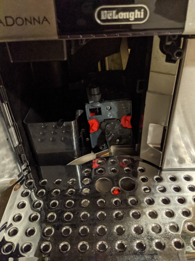

    Die Brühgruppe ist zu weit gefahren.
    NEIN - Wenn die Brühgruppe den unteren Endschalter erreicht, kannst Du die Tropfschale NICHT entnehmen -> NORMAL.
    Fahr die Brühgruppe einfach ein Stück wieder hoch (Taste kurz drücken), dann solltest Du die Tropfschale wieder raus kriegen

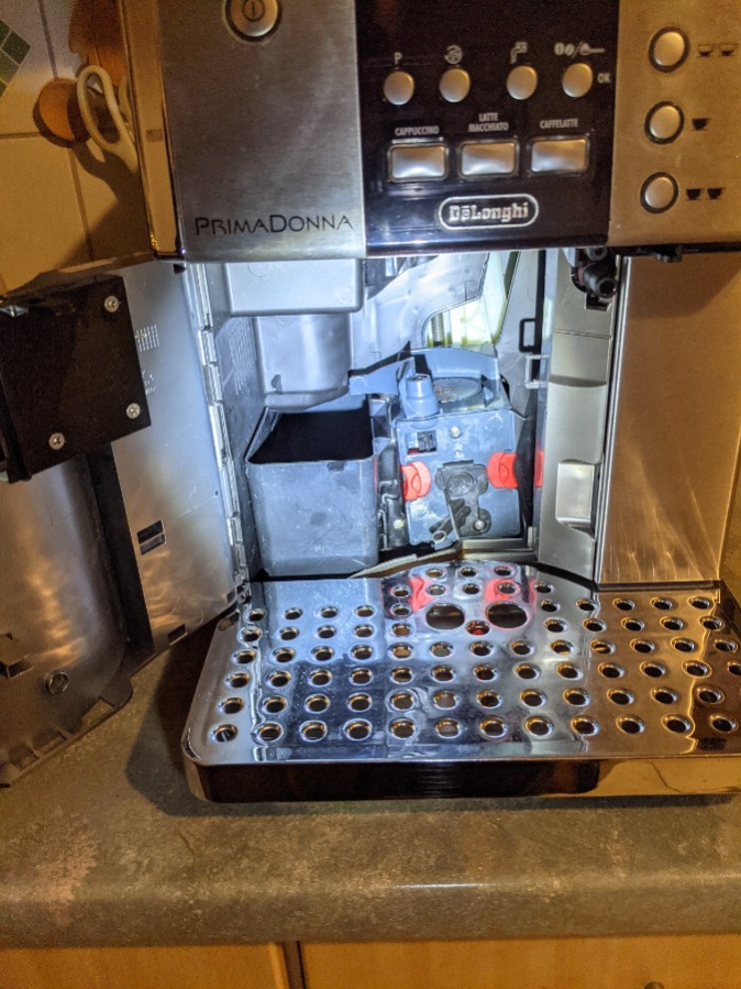

    Ich steh´ da jetzt auf´m Schlauch :1f644: Schick´ mal ein Foto. Hast Du die Brühgruppe zerlegt und vielleicht nicht richtig zusammengebaut :2753:
    In der Mitte der Maschiche ist die kleine, schmale Klappabdeckung. Da kommt das Kaffeepulver oder die Reinigertabs rein.
    Wenn Du durch diesen "Pulverschacht" guckst, siehst Du da das silberne Sieb der Brühgruppe ??
    snowfox schrieb:
    Ich habe auch das Gefühl, das sich die Endlagenstellung Down verändert.
    Die untere Endlage bestimmt der fest montierte Mikroschalter. Kein Veränderung möglich.

    die Tür kann ich nicht mehr öffnen
    :2753: :2753: :2753: :2753: Was ist da passiert ??? :1f628:
    Auf einem der Fotos sah´ die eingebaute Brühgruppe doch gut aus - Versteh´ ich nicht :1f643:

    Entschuldigung, wenn ich Tür sage, meine ich aber die Tropfschale. die kriege ich nicht raus. (ich wollte doch nachsehen wo die Pumpe das Wasser hindrückt)
    So habe Neuigkeiten:
    Soeben habe ich die Spannungsversorgung hergestellt mit Testmodus. Die Brüheinheit hat sich bewegt, ich konnte die Tropfschale herausziehen.

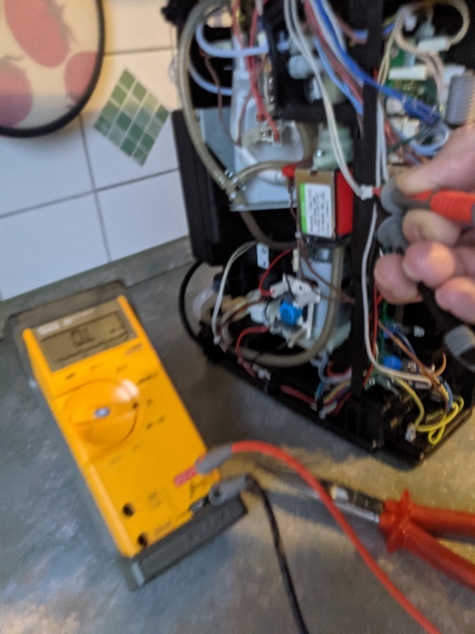

    Diese Nacht mesee ich die zwei Thermistoren durch: Ich Ziehe beide Stecker an der PCB, und messe am Stecker demselbigen
    Du hast mich wieder so richtig beruhigt. Bis später.....

    Dann prüf' mal schön die NTCs (Sensoren) 100k bis 120k-Ohm.

  • Du auch... :1f600:
    Bitte erst lesen, dann machen !!!
    Wenn Du die Meßspitzen in den Stecker der Thermosensoren richtig "reingepopelt" hast und Messtechnisch kein Fehler vorliegt, dann hastDu Deine "Allgemeine Störung" bzw. "General Alarm" gefunden - laut Deinen Bildern :1f44d: :1f44d:
    Der Thermosensor mit dem blauen Kabel müsste vom Thermoblock sein, das weiße Kabel dann von der Dampfheizung.
    Auf Deinen früheren Fotos konnte ich den "neuen" Sensor am Thermoblock erkennen. Da Du ja den Thermoblock kpl. bestellt und ersetzt
    hast, müsstest Du noch einen Sensor mit blauem Kabel haben. :1f609:
    Diesen steckst Du jetzt einfach mal in den Steckplatz auf der Platine für die Dampfheizung und Netzstecker in Dose.
    Das kabel kannst Du später verlegen und den Sensor mit neuer Wärmeleitpaste montieren.
    Die Maschine sollte jetzt "Auto Diagnose" erscheinen, die Brühgruppe wird verfahren und die Maschine schaltet das Display
    wieder aus. FERTIG !!
    Die Maschine jetzt NICHT über den "Einschaltknopf" einschalten, da der Sensor noch nicht montiert ist. Die Heizung würde überhitzen
    Wenn das so sein sollte, dann bitte Netzstecker wieder raus und den Temp.-Sensor montieren.
    Die beiden Tasten für den "DISPLAY-TEST" gedrückt halten und den Netzstecker rein. Jetzt drückst Du einfach ein paar Tasten, 10 sek. warten und dann Netzstecker wieder raus, um den "DISPLAY-TEST" zu beenden.
    Kurz warten, jetzt Stecker wieder rein. Jetzt sollte "TO INSTALL ENGLISH PRESS OK" auf dem Display erscheinen. Es werden nun verschiedene Sprachen nacheinander auf dem Display erscheinen. Wenn die deutsche Sprache erscheint "Für Deutsch OK drücken",
    dann den "OK-Knopf" ca. 5sek. halten. danach ertönt ein "PIEP" und Du kannst die OK-Taste wieder loslassen.
    Wenn der Wasserauslauf (Pipette) noch nicht eingesetzt ist, erscheint auf dem Display "WASEREINLAUF EINSETZEN".
    Hast Du diesen eingesetzt steht auf dem Display "OK DRÜCKEN". Jetzt wird die Machine entlüftet indem Wasser aus dem Wasserauslauf kommt. Die Pumpe geht danach aus und auf dem Display sollte nun "BETRIEBSBEREIT" stehen.
    So, das war erstmal genug "Input". Mach´ das erst einmal. Dann machen wir weiter....
    Bis nachher.... :1f609:

  • so, hab in der Früh' schon mal angefangen, da hab ich die meiste Ruhe, @Thomas II.
    Natürlich, es war nicht auszuschließen, sie hat gemeckert. Die "Prima Donna" ist feminin.
    Der Wasserauslauf sollte eingesteckt werden. Hatte ich gemacht. Die Kontrollorgane, sogenannte Mikroschalter waren jedoch nicht in Reihenformation. Einer stand daneben. Meine Schuld. Nachlässig gearbeitet.
    Der erste Einschaltvorgang war gewöhnungsbedürftig. Nach einer Stunde habe ich sie ausgemacht, ausschalten müssen. Die Pumpe hat gepumpt ohne Ende. Woher? Unbekannt. Wohin mit dem Wasser? Auch.
    Thomas II. schrieb:
    Ausserdem ist das ein gutes Zeichen: Die Ventile sind dicht ! Tread 107
    Ich konnte mich also beruhigt zurücklehnen und mir ein Buch nehmen. Wie gesagt: 1 Stunde.
    Diese Prozedur habe ich noch einmal wiederholt. Beim drittenmal dieeeee Erlösung: "Kaffeebezug Normales Aroma". Na Super.
    Zuerst die Uhr eingestellt. Danach wollte ich einen Heißwasserbezug durchführen. Tja, sie pumpt noch immer, hört auch nicht auf.
    Hab mal den Inhalt der Schläuche beobachtet, da die Maschine noch auf ist. Meiner Ansicht nach: der flüssige Inhalt steht. Im Ansaugen und auch in Pumprichtung.
    Bei weiterer Überprüfung habe ich festgestellt, dass EV-1 kein Schutzleiteranschlusskabel angesteckt hat. Das ist mir schon bei der Demontage aufgefallen und habe dem selbiges bei Komtrade bestellt. Ist jedoch noch nicht, aus welchen Gründen auch immer, von mir noch nicht angeschlossen worden. Ich vermute, das dieser Umstand durch Belesung vieler Beiträge, darauf zurück zu führen ist, dass das Ventil auf einer Metallplatte befestigt ist die geerdet ist. (nach Schaltplan)
    Ist dies trotzdem richtig?
    Welches Ventil regelt wie den Durchfluss und ist verantwortlich dafür, dass das Medium Wasser nicht gefördert wird?
    Was kann ich machen?
  • Tag,
    :2757: Diese Mikroschalter MÜSSEN versetzt angeordnet sein !!!! Damit erkennt die Maschine, ob der Wasserauslauf (Pipette) oder die Milchkanne eingesetzt ist. :2757:
    :2757: Wie gesagt, das ist original so und darf NICHT geändert werden :2757:
    Ich hatte Dir doch den bebilderten Anschlussplan (Schläuche) geschickt und den Wasserlaufplan müsstest Du doch auch noch haben.
    Nun zum Probelauf: Auffangschale einsetzen und Türe vorne bitte schliessen.
    Geh´ dann noch einmal in den "TESTMODUS", fahre die Brühgruppe bis ganz noch oben und betätige die Pumpe -> es sollte Wasser kommen...
    Das bitte erst einmal prüfen, sonst wird das zu viel... :1f609:
    Ich warte auf Rückmeldung...
