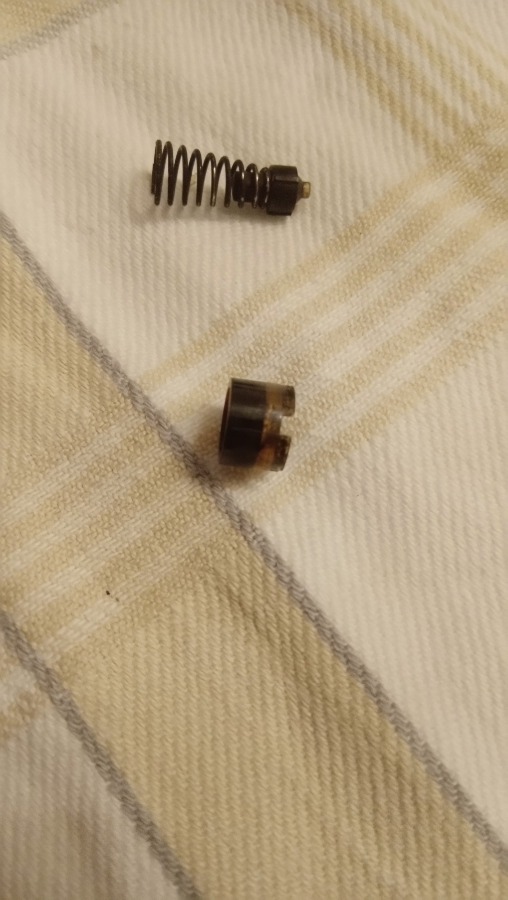

  • Markus53123
    8
    • 5. August 2021 um 23:29
    Servus MikeAstra,
    vielen Dank für die Bereitstellung der Wartungsanleitung :1f44d:
    Nun habe ich alles in einer Spülschüssel gereinigt und ooops habe ich diese Teile gefunden, die in der Anleitung nicht vorkommen.
    Wattendat?
    Und wo gehört es hin?
    Beste Grüße,
    Markus

    214
    2.159
    • 6. August 2021 um 05:58
    Unter dem silbernen Sieb, zuerst die Feder dann das Plastik Teil drauf...

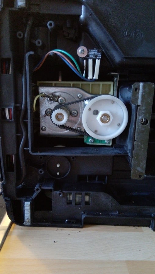

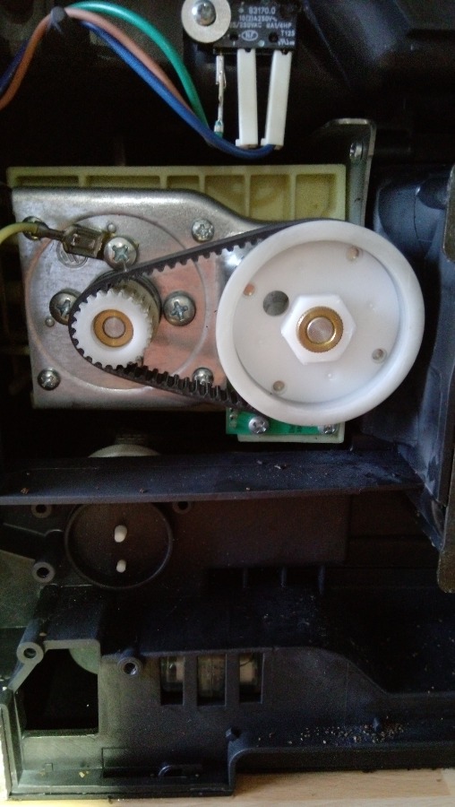

  • Markus53123
    8
    • 24. August 2021 um 19:50
    Hallo Heini,
    ich habe die Bodenplatte demontiert und mit einem Schraubendreher das Vorhandensein und die Lage der Magnete überprüft:
    0300, 0600, 0900, 1200 Uhr, alles gut.
    Die Platine sehe ich, am grauen Flachkabel habe ich gerüttelt und es für festsitzend erklärt.
    Un nu?
    Beste Grüße,
    Markus

  • Online
    Peter55
    Super-Tenere-Fahrer
    233
    1.606
    Interessengebiet
    KVA+ST
    • 24. August 2021 um 20:01
    Vielleicht mal das Kabel durchmessen von der Platine Hallsensor zum Stecker, da gibt es auch schon mal einen Kabelbruch.
    Oder gleich den Hallsensor erneuern.
    Gruß Peter :)
