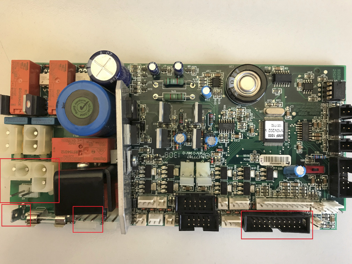

    Okay damit können wir arbeiten.
    Trenntrafo brauchst du nicht, lieber einen FI Schalter für die Steckdose, damit die Maschine geerdet ist!
    Die Platine lässt du drin und schließt nur die Kabel an, die ich auf dem Bild markiert hab.
    Das ist der Minimal-Anschluss damit sie angeht.

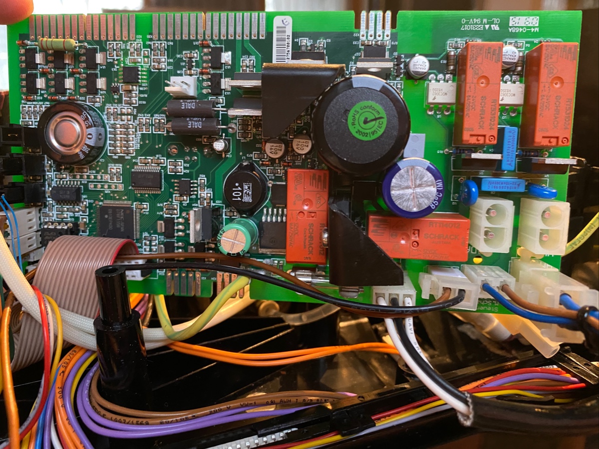

    • 27. November 2021 um 14:06
    Ok, das ist nicht g exakt die gleiche Platine welche ich habe, das macht aber nichts.
    Ich habe jetzt mal nur den Stecker 230V von dem Maschinenanschluss und die Primärseite vom Trafo ( der liegt bei mir direkt daneben) natürlich den skundärstecker vom Trafo (weiß schwarz weiß) angeschlossen.
    Ich kann erst die 12,78V AC an diesem Stecker messen, wenn ich dauerhaft den Ein-Knopf drücke, sobald ich diesen los lasse ist auch die Spannung weg.
    Habe das Relais getestet, ob es überhaupt durchschaltet und A1 und A2 des selbigen sind 12 V DC ca.2 sek danach fällt die Ansteuerung hier ab.
    Obwohl ich den Ein-Schalter immer noch drücke. Somit funktioniert die Selbsthaltung nicht.
    es ist ebenfalls noch ein Leistungsrelais von Schrack verbaut, welches nach der Schmelzsicherung sitzt, hier messe ich nur AC25,3V.
    Wenn ich die Platine verfolge kommt jeweils einmal 12,78V AC (über die Schmelzsicherung) und der zweite 12,78V AC geht in eine Art Spannungsstabi mit 4 Pin und Kühlkörper, dessen Type ich nicht sehe.
    aber nichts desto trotz schaltet auch hier die Maschine nicht ein.
      • 495,59 kB
      • 1.200 × 900
  • Stefan Drive godfather
    16
    • 27. November 2021 um 14:07
    die Platine ist genau gespiegelt oben sind die Platinenstecker zu sehen welche bei Deinem Bild die Flachbandleitungen unten sind.
    Ich versuche irgendwie weiter zu kommen.

    Du hast eine WMF 900 und die gezeigte Platine ist von eine 1000er.Es kann sein das die Selbsthaltung das Problem ist.Da gibt es einige Bauteile die man überprüfen kann ,aber da wird sich der ein oder andere schon melden.

    Ja, ich habe auch noch herausgefunden was für ein Bauteil das ist, was ich erst als Stabi benannt hatte.
    Das ist der Gleichrichter der aus den 12,8V AC versorgt wird. Ich habe gerade festgestellt, das hier keine 12,8V Wechselspannung anliegt, obwohl der Trafo beide Spannungen heraus gibt (das habe ich auf der Platine normales nachgemessen).
  • Achim
    89
    936
    • 27. November 2021 um 15:01
    • #14
    Das kann eigentlich nicht sein,entweder der Gleichrichter ist defekt oder nicht ,und dann würde nicht mal das Display was anzeigen.Wenn du löten kannst dann bau den Gleichrichter aus und teste den nochmal im ausgebauten Zustand.

    Ja Löten kann ich, der Gleichrichter 1 Pin der AC Versorgung wird über einen BT151 500r geschaltet.
    Deshalb messe ich hier keine Spannung.
    ich werde jedoch mal deinen Vorschlag ausprobieren und den Gleichrichter auslöten.

    so Leute für heute mache ich Schluss, der Gleichrichter ist in Ordnung, das 2. Leistungs Relais schaltet die 25,8V AC nicht auf den Gleichrichter (hier werden die beiden 12,8V AC verwendet)
    Jedoch wird das Relais nicht angesteuert.
    Ich bestelle jetzt einfach mal ein Paar Bauteile Transistoren und Elkos, was halt so alles kaputt gehen könnte. Und dann werde ich mal DJ spielen und die Teile auswechseln.
    tja an manchen Tagen ist man der Hund und an manchen halt der Baum. Heute fühle ich mich wie der Baum.

    Sorry Leute wegen der Platinenverwechselung, aber die Schaltungstechnik ist sehr ähnlich.
    ich würde vorschlagen bevor du deine Teiletauschorgie beginnst, ein Kabel an den Blauen Kondensator zu löten und mal 12V DC einzuspeisen.
    So lässt sich recht schnell herrausfinden ob die Selbsthatlung ein Problem hat.
