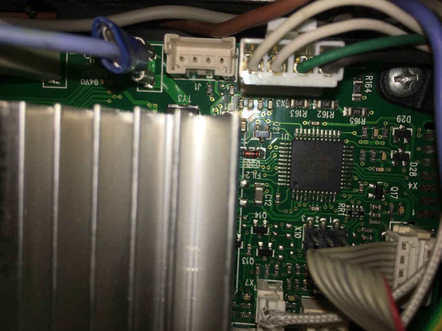

    Lade mal ein paar gute Fotos von der Leistungselektronik hoch, evt ist ein Triac hochgegangen. Vielleicht siehst du ja schon was auf der Platine.
  • Norri80
    2
    189
    • 5. Dezember 2021 um 15:49
    Ich habe keine Brandstellen erkennen können. Vielleicht siehst Du mehr. Danke

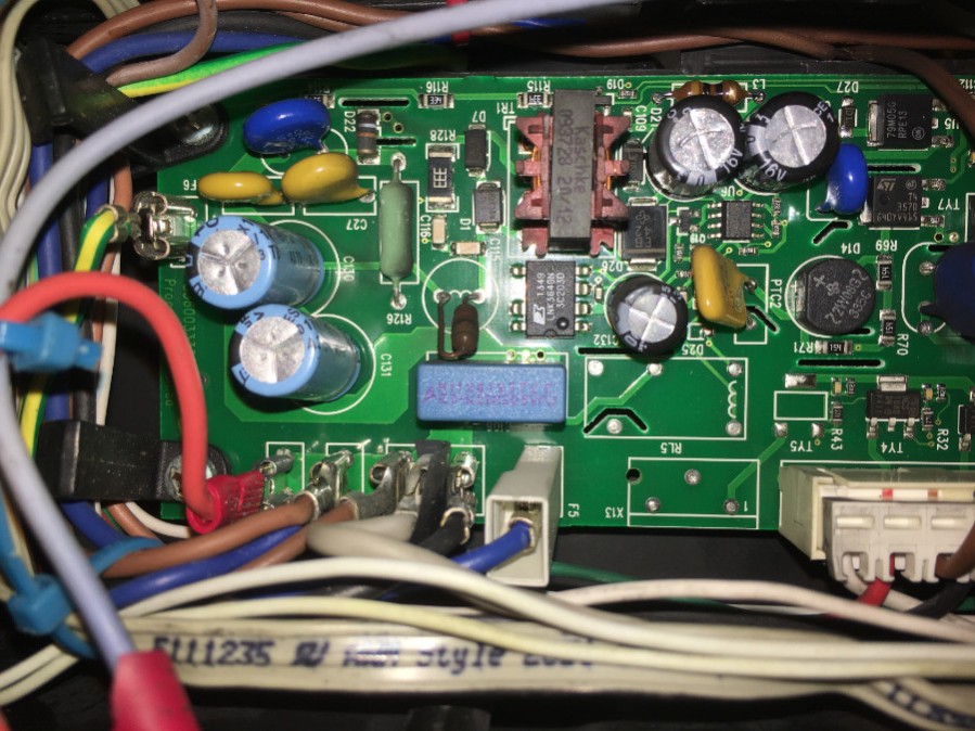

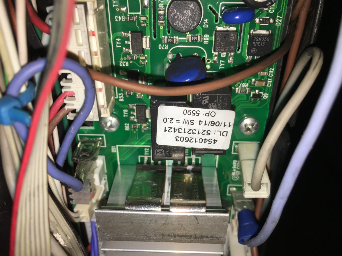

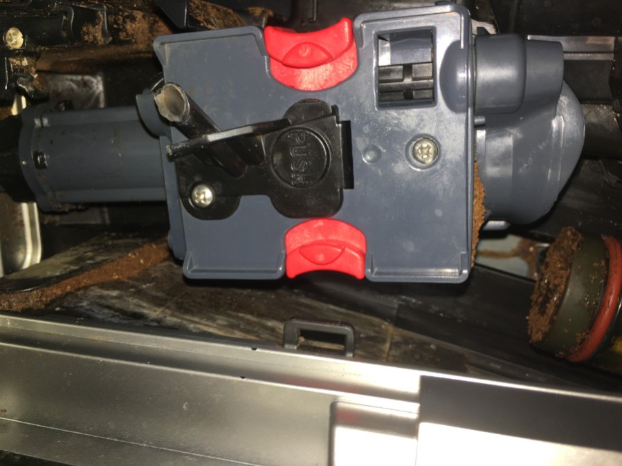

    • 15. Dezember 2021 um 09:14
    Hallo, habe lange nach den Triac gesucht, aber jetzt gefunden. Kann man da was erkennen?
    Das 2. Bild ist die Brühgruppe nach dem Einschalten. (trockenes Kaffeemehl in der Maschine)
    Sagt euch das etwas?
  • Stefan
    Moderator
    919
    20.230
    • 15. Dezember 2021 um 09:46
    Optisch sind keine Schäden an den Triac zu erkennen. Hast du das mal probiert:
