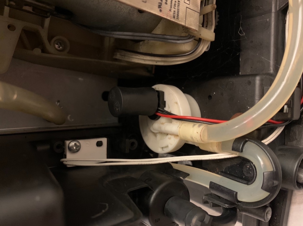

    Hast du alle Steckverbindungen geprüft? Nimm mal die Gummiabdeckung vom Flowmeter ab und mach ein Foto vom Flowmeter...
    Mehr fällt mir leider auch nicht ein :1f644:
  • B3nny
    5
    63
    • 16. Dezember 2021 um 10:17
    • #31
    Hatte ich ab, habe auch die Leitung zum Flowmeter durchgemessen, jede Ader am Steckkontakt, von Ende zu Ende 0,2 / 0,3 Ohm.
    Naja dann bestelle ich das Flowmeter mal noch neu, weil gebraucht für 3€ weniger was mittlerweile 13 Jahre alt ist brauch ich dann auch nicht…

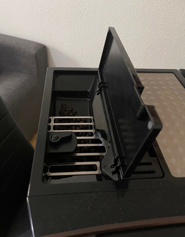

    wisst ihr ab welchem Jahr dieses Gitter in der ESAM5500 verbaut wurde?
    Danke schon mal
  • Pusche
    214
    2.159
    • 18. Dezember 2021 um 19:36
    • #33

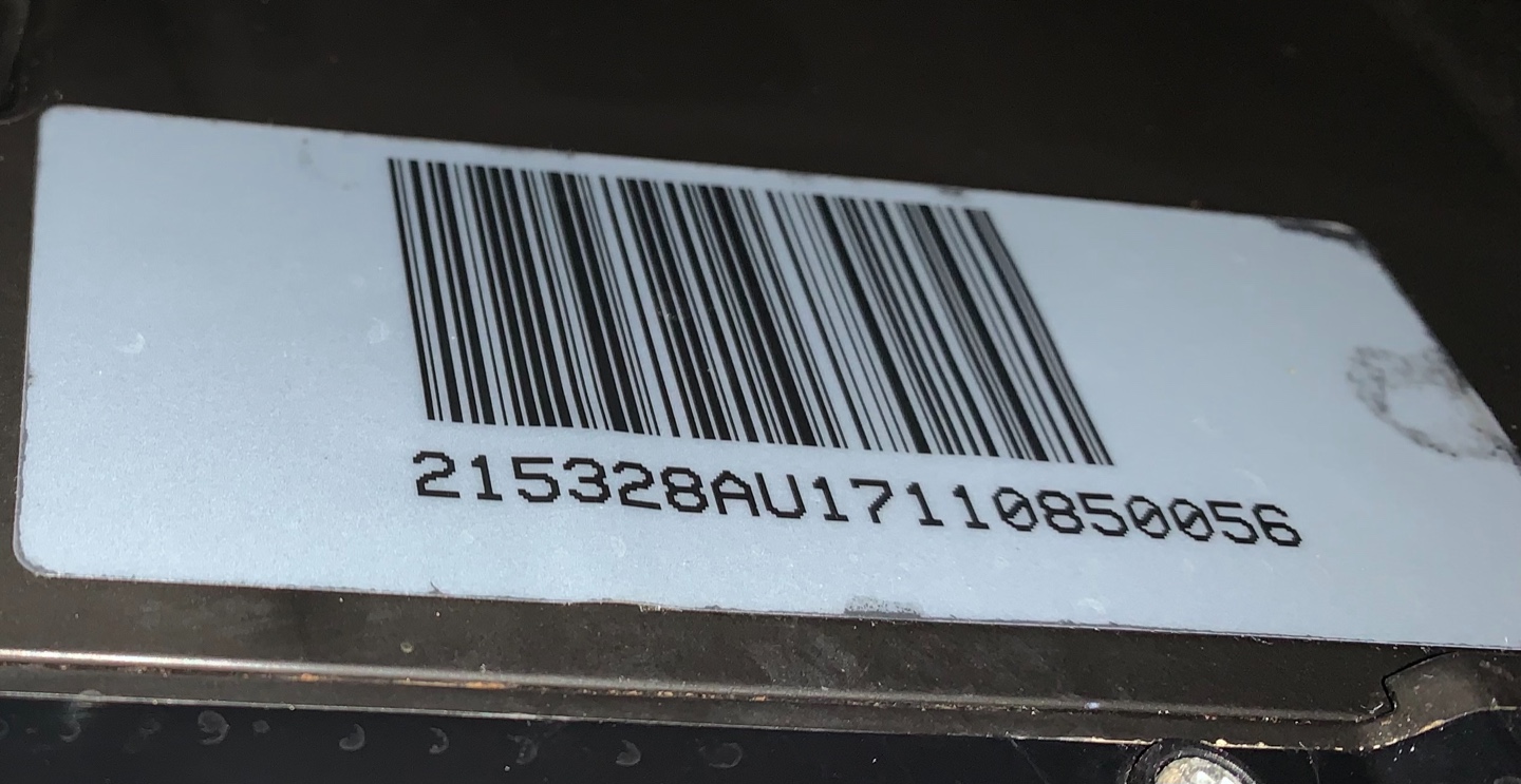

    Ich glaub so um 2017 oder so... Wenn du wissen willst wie alt deine Maschine ist, steht es auf der Pumpe oder wenn du den Wassertank herrrausziehst, ist seitlich ein Aufkleber auf dem Gehäuse, mach mal ein Foto...
  • B3nny
    5
    63
    • 18. Dezember 2021 um 19:37
    • #34
    Naja Pumpe ist von 02/11/17, da wird die Maschine vielleicht 2018 gebaut sein.
    Aber am Wassertank schaue ich noch mal.

    • 18. Dezember 2021 um 20:51
    • #36
    08.11.2017 :1f44d:
