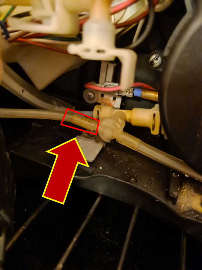

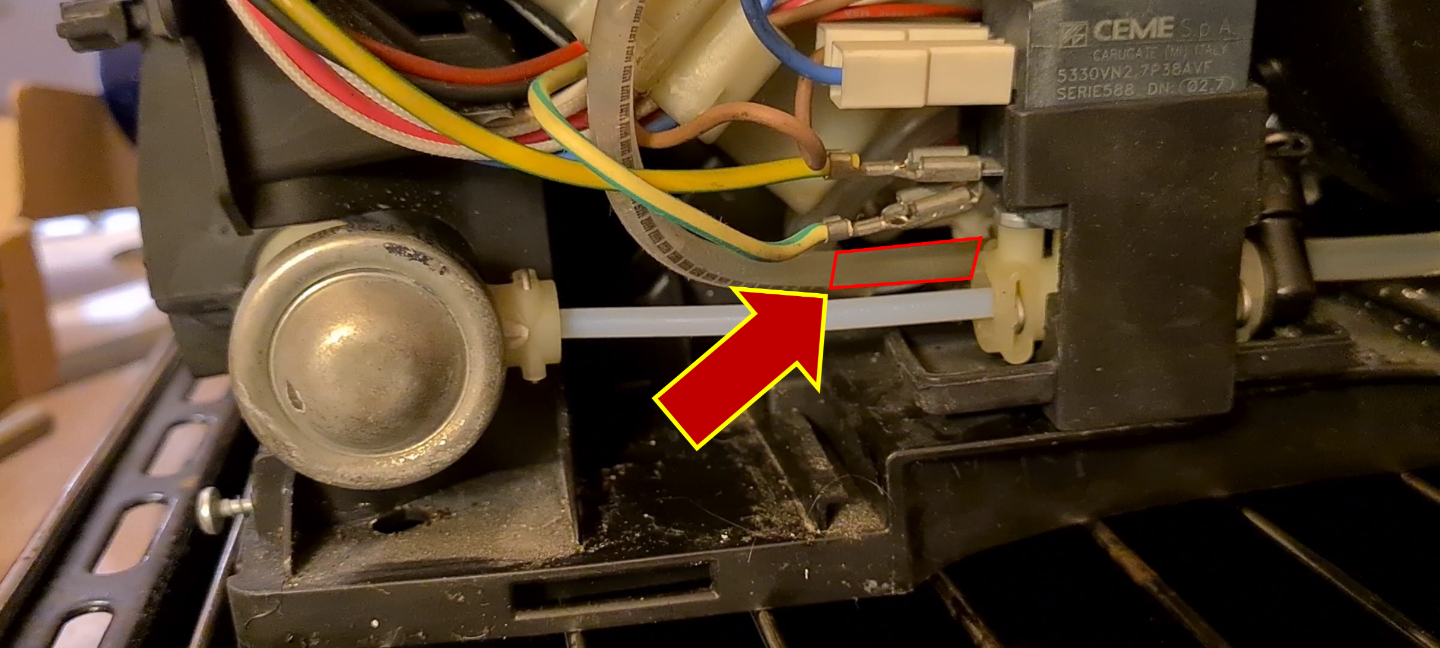

    - es hat mit einem Leck begonnen - es trat Wasser aus der linken Seite der Maschine aus
    - nach dem Öffnen sah ich mehrere Stellen mit Kalkresten, wo sehr wahscheinlich Wasser getropft hat
    - ein Schlauch hing lose rum (Bild 01, Bild 02).Diesen habe ich an die einzige vorhandene Öffnung angeschlossen
    Bild 01:
    https://drive.google.com/file/d/12FmYHB…iew?usp=sharing
    Bild 02:
    https://drive.google.com/file/d/12MgqFl…iew?usp=sharing

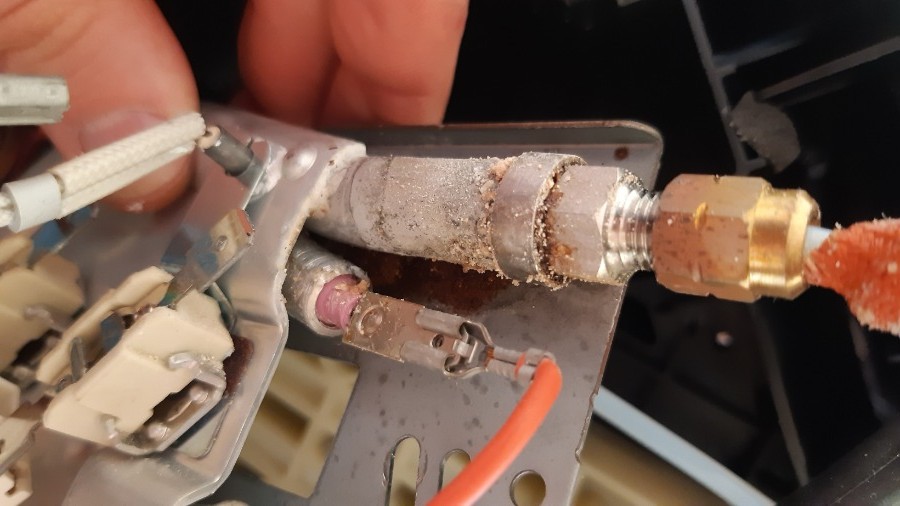

    Habe jetzt das obere Ventil ausgebaut und dabei folgendes an der Dampfheizung festgestellt. Könnte das die Ursache sein?
    Danke und Grüße
  • Heini-22
    602
    3.387
    Filebase Einträge
    Interessengebiet
    • 30. März 2022 um 11:01
    Hallo, sieht so aus, als wenn die Dampfheizung da undicht ist.
    Ich würde sie erneuern. Am besten auch sofort die beiden Temperatursicherungen. (Zu sehen auf dem Bild unter deinem Daumen)

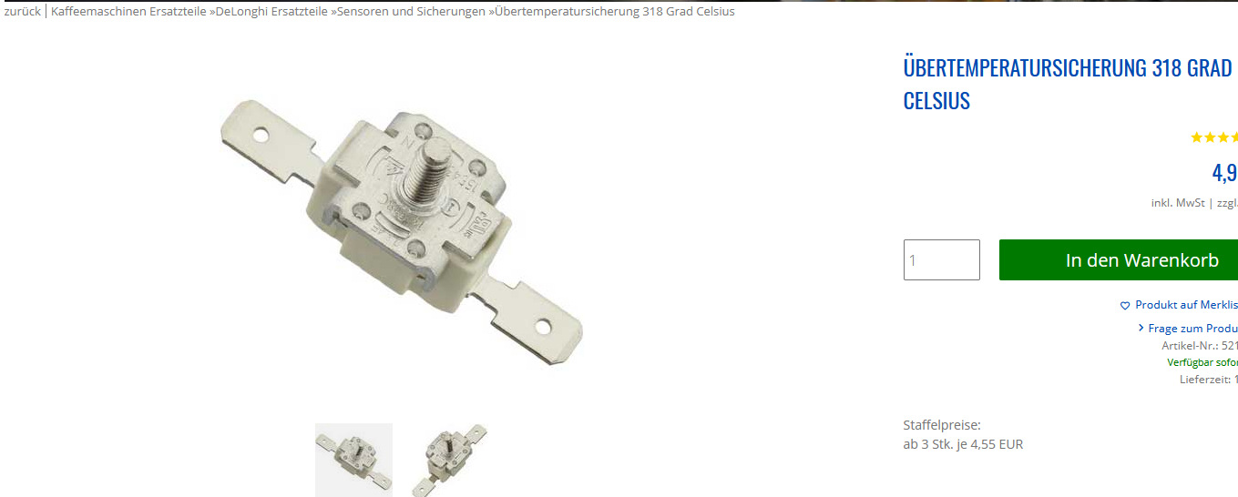

    • #14
    Danke schön,
    das müssten diese Teile sein, richtig?
