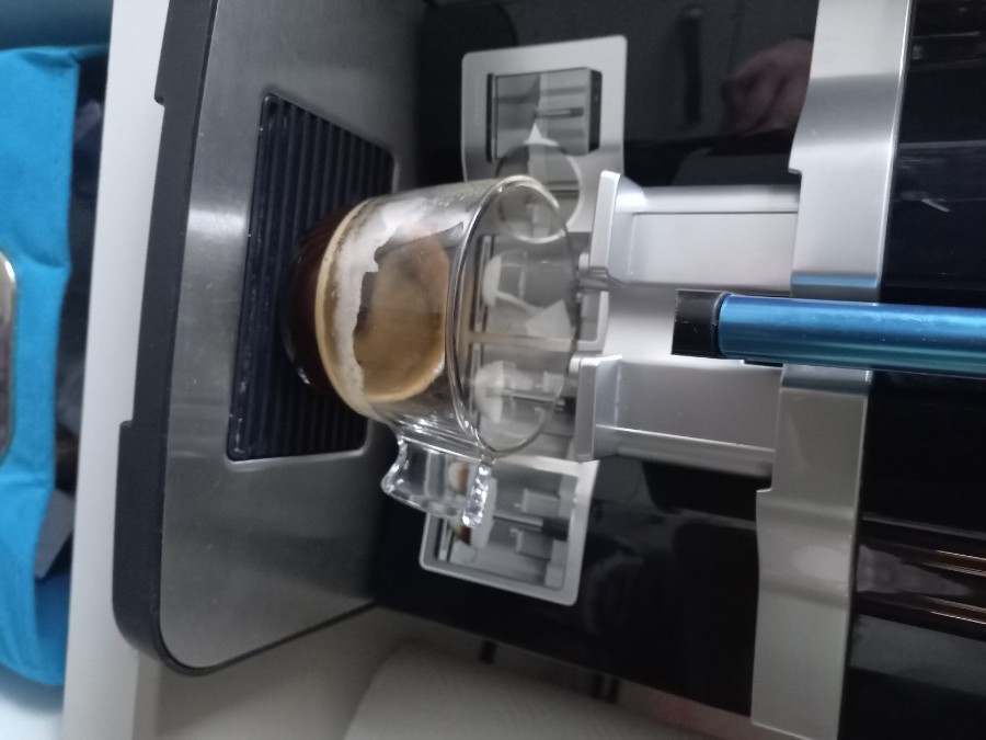

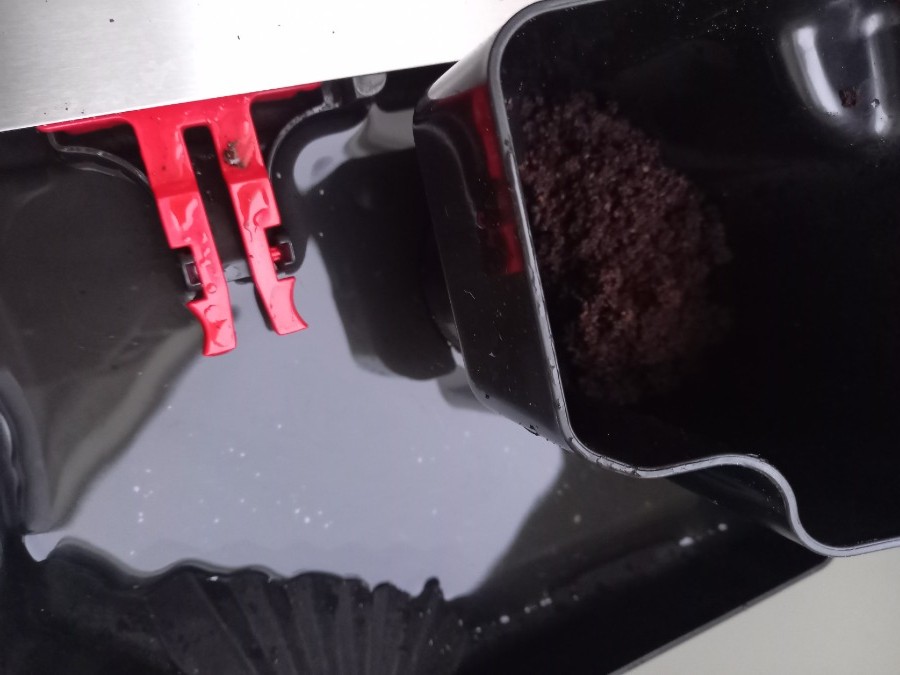

    Hallo zusammen, heute habe ich meine gebraucht gekaufte ,laut Verkäufer sehr wenig benutze kaffeevollautomat bekommen. Siemens EQ3 S100. Optisch 1a.
    Nun wollte ich mal kaffee machen und was passiert halbe Tasse Kaffee, die andere Hälfte sammelt sich in der auffangschale und auch der restkaffee ist nicht ganz richtig. Hat jemand Ahnung woran es liegen könnte? Freue mich auf eure Tipps,ich kenne mich mit dieser Marke gar nicht aus
    Danke im voraus

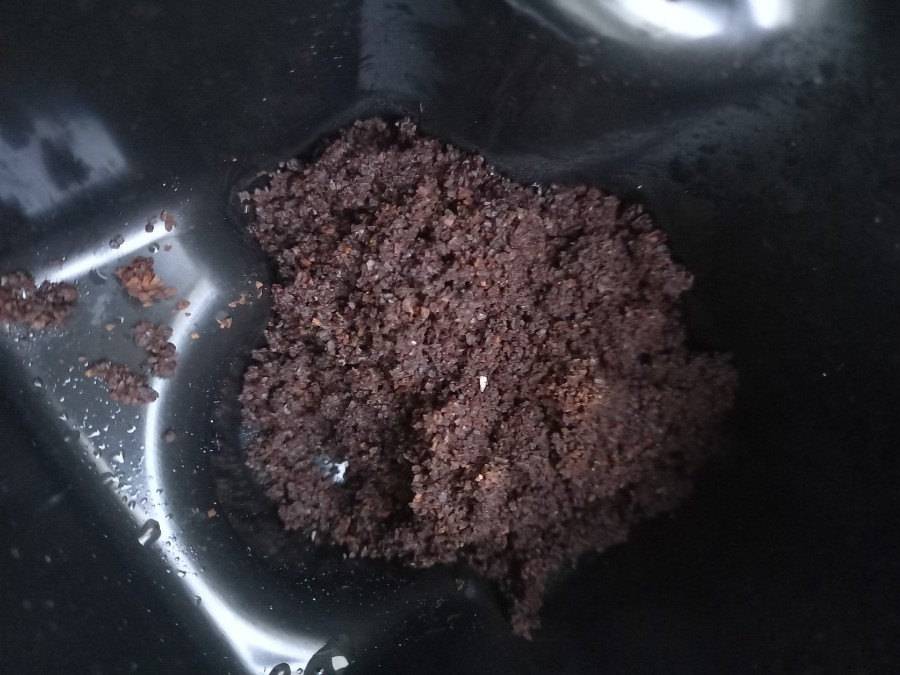

    Es ist schwer erkennbar ob das in der Auffangschale tatsächlich Kaffee ist oder nur Wasser vom Spülvorgang (das wäre dann normal).
    Zum Trester im Kaffeesatzbehälter: Der ist bei Siemens meist nicht so fest, solange kein Wasser mit dabei ist und er einigermaßen trocken ist scheint das normal auszusehen.
    Der Mahlgrad ist allerdings um einiges zu Grob eingestellt, falls der Verstellhebel des Mahlwerks noch feiner hergibt sollte er verstellt werden.

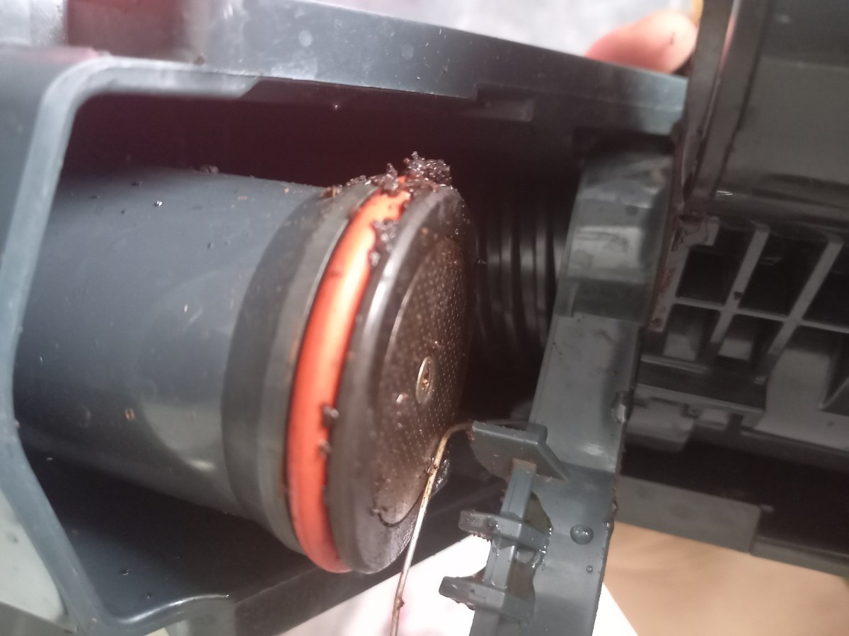

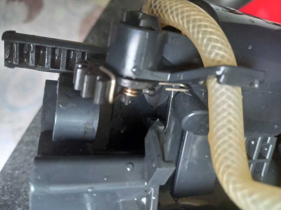

    Wie sieht denn die Brühgruppe aus? Da macht oft der schwarze Schlauch mit den weissen Streifen Probleme.

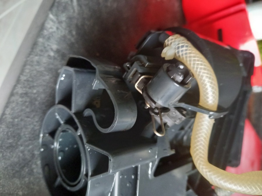

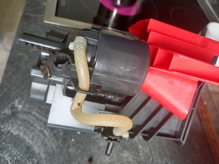

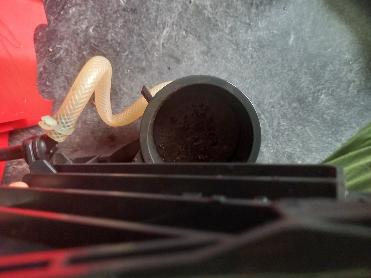

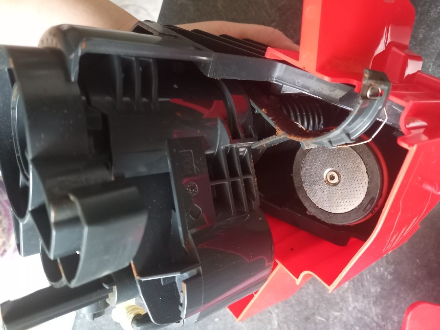

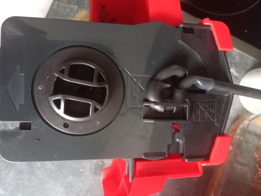

    Hier sind paar Bilder von der brühgruppe....
    Wie stellt man hier eigentlich den mahlwerk feiner?

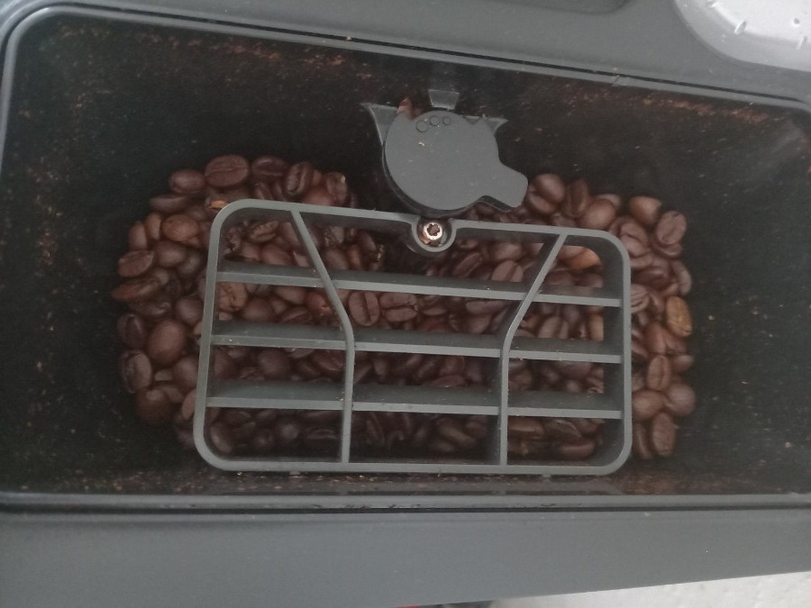

    Und bohnenfach

    Ich kenne den Typ KVA jetzt nicht.
    Wie schon gesagt, den Mahlgrad etwas feiner stellen.
    Und der Knick in dem Schlauch gefällt mir überhaupt nicht.
    Gruß Peter :)

    Der Mahlgrad wird an dem Verstellhebel im Bohnenfach feiner gestellt, da hier nur noch ein Klick feiner geht, wird das nicht reichen. Bei den Siemens Kisten ist das Mahlwerk meines Erachtens von Haus aus schon zu grob justiert, da hilft nur Maschine öffnen und Mahlwerk an sich 3 Rasten enger stellen.
    Der Schlauch an der Brühgruppe ist nicht Original und wie es scheint auch zu lang. Der Knick ist nicht gewollt, sollte aber mit etwas Glück beim zufahren der Brühgruppe nicht das Problem sein. Den Schlauch jedoch mit Kabelbindern anstelle von originalen Schlauchschellen dicht zu bekommen, daran hab ich so meine Zweifel.

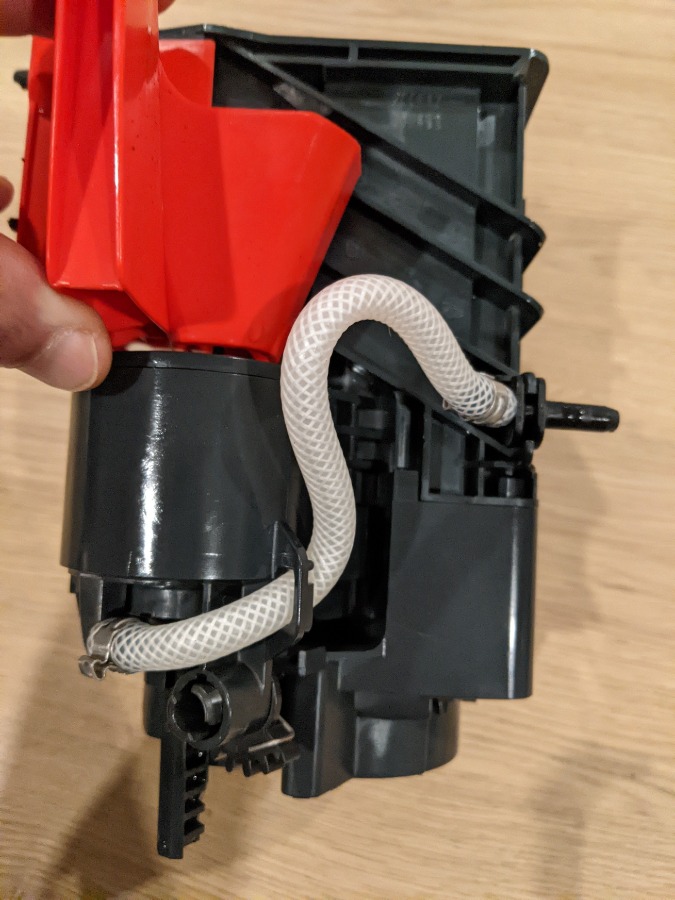

    Ersatzteile siehe Links! Einen der beiden Schläuche und 2 von den Schlauchklemmen. Ich nehme gern den weissen Gewebeschlauch (der muss nur 2-3cm gekürzt werden) und die Quetschschellen. Für ungeübte sind aber wohl die Schraubschellen besser geeignet.
    Zum See in der Auffangschale: das ist normal und so gewollt, weil die BSH Maschinen ständig die Leitungen spülen, was in meinen Augen eine Top Lösung ist.
