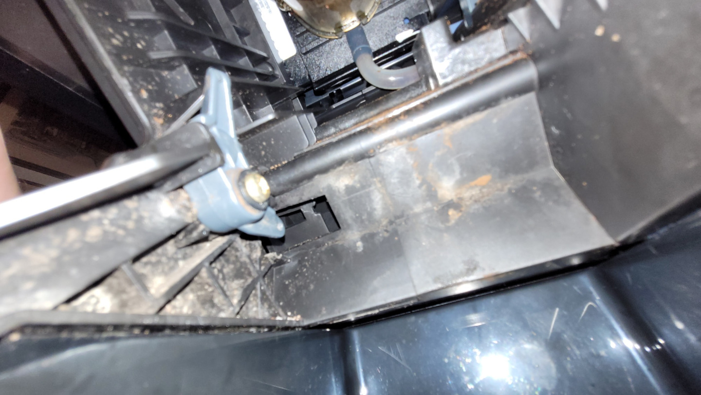

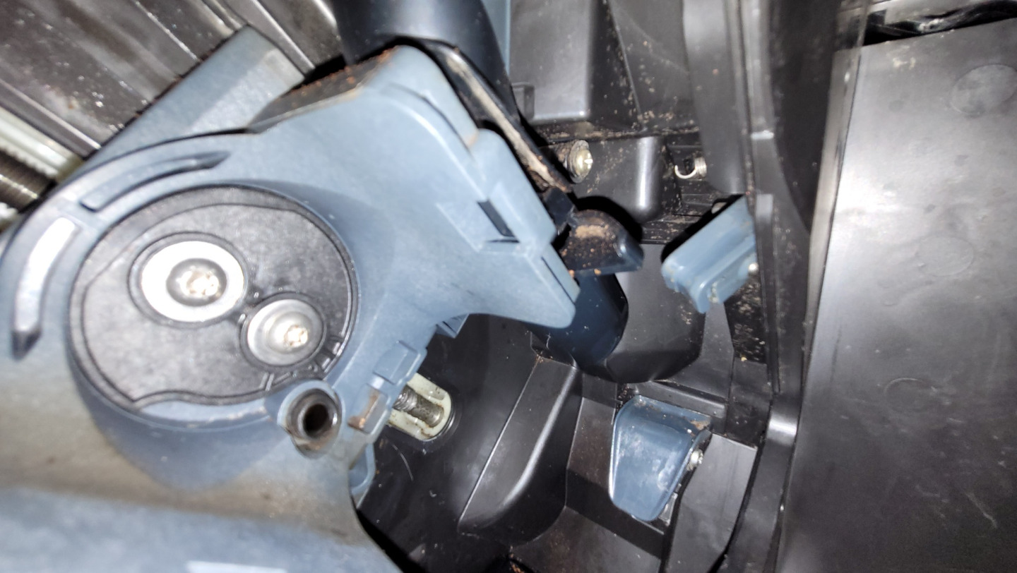

  • In der Anlage einige Fotos.
    Leider lässt sich das Video von Heini-22 nicht abspielen, es kommt eine Fehlermeldung.
    Für mich sieht in der Maschine nichts merkwürdig aus, wenn etwas abgebrochen wäre, dann müsste ja auch der Hebel irgendwo liegen.
    Kann es vielleicht auch daran liegen, dass die Brühgruppe nicht richtig positioniert wird, und dadurch der Hebel für den Auswerfer nicht greifen kann?
    Wie könnte man das prüfen?

  • Danke für das Video, das hat geholfen, den Hebel zu identifizieren.
    Wie ihr auf meinen bereits hochgeladenen Fotos erkennen könnt, sieht der Hebel m.E. "normal" aus. Habe mir auch das Video der Brühgruppenfahrt angesehen und konnte keinen Unterschied feststellen.
    Am besten wäre es, man könnte bei offener Seitentür einen Kaffee beziehen, um zu sehen, wo das Problem liegt. Dies wird aber vermutlich nicht klappen, denn ohne Wassertank kein Kaffee und mit Wassertank, keine freie Sicht.
    Hat jemand von euch eine Idee, was ich prüfen könnte bzw. wie ich nun weiter verfahren soll? Bin etwas ratlos gerade...

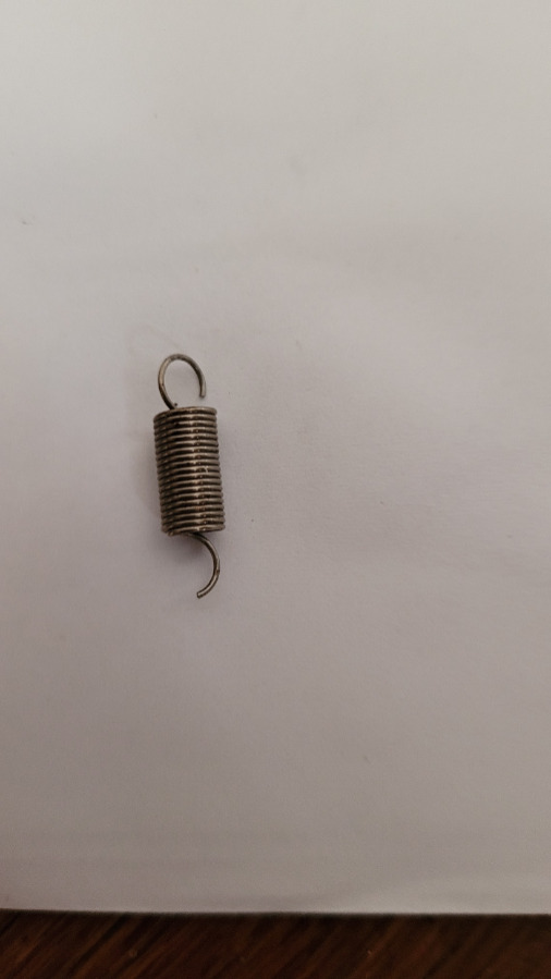

  • Hallo zusammen,
    ich hatte den Hebel bei 1:28 falsch zugeordnet.
    Nachdem mir das Thema keine Ruhe ließ, habe ich mir auch Youtube nochmals Videos einer Brühgruppenfahrt angesehen, dort war dann auch im Betrieb ersichtlich, welcher Hebel den Trester auswirft.
    Natürlich ist es der Hebel, danke euch schonmal. Der Hebel hatte keine Spannung, es hing noch die Feder dran, die ich nun ausgebaut habe.
    Hat sich die Feder nur ausgehakt oder ist ein Teil abgebrochen? Die Bögen an den Enden sind in jedem Fall nicht gleich lang.
    Meint ihr wirklich, man schafft es, die Feder ohne Teilung des Chassis einzubauen? Ist ja schon eine ziemliche Fummelei, da man nicht wirklich drankommt und auch nichts sieht.
    Wenn es nicht an der Feder liegen sollte bzw. der Hebel oder Teile des Chassis abgebrochen sind, komme ich ja um eine Zerlegung nicht herum.
    Welche Verschleißteile sollte man bei dieser Gelegenheit gleich erneuern, wenn man das Chassis einmal geteilt hat? OBK kam ja gerade erst neu...
    Hallo, leider ist meine Glaskugel gerade nicht vorhanden. Wie soll man das aus der Ferne beurteilen?
    Im Video sieht man doch wo die Feder eingehängt wird. Mit kleinem Spiegel oder Handyvideo vielleicht mal schauen.
    Ansonsten auseinander bauen. Das eine Ende der Feder sieht auf jeden Fall langgezogen aus. Habe ich bisher auch noch nie gesehen.
  • Heini-22 schrieb:
    Hallo, leider ist meine Glaskugel gerade nicht vorhanden. Wie soll man das aus der Ferne beurteilen?Im Video sieht man doch wo die Feder eingehängt wird. Mit kleinem Spiegel oder Handyvideo vielleicht mal schauen.
    Hast Recht, meine Frage war nicht gut formuliert.
    Mir ging es darum, ob man am Foto der Feder erkennen kann, ob hier etwas abgebrochen ist. Denn die beiden Enden sind auf jedenfall nicht gleich lang.

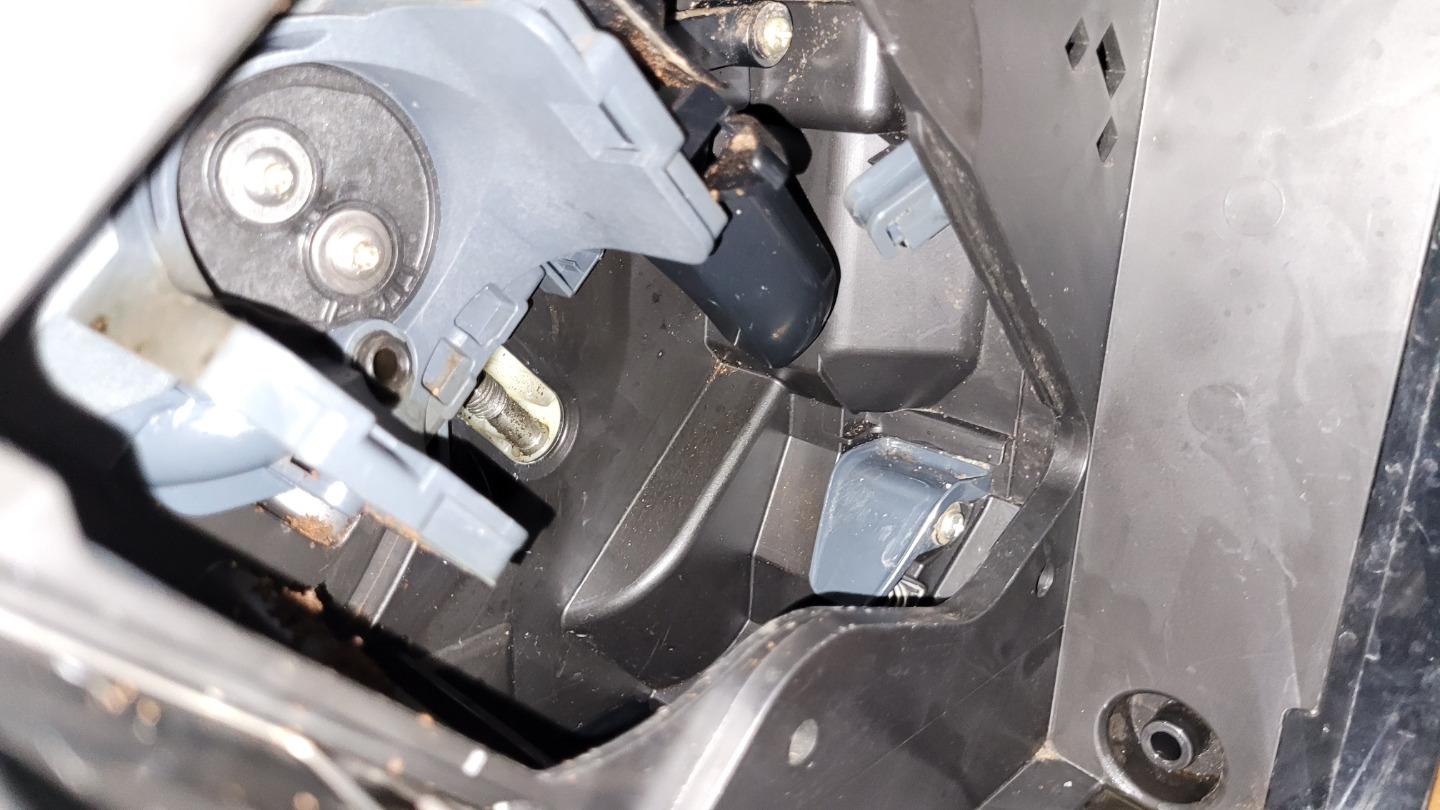

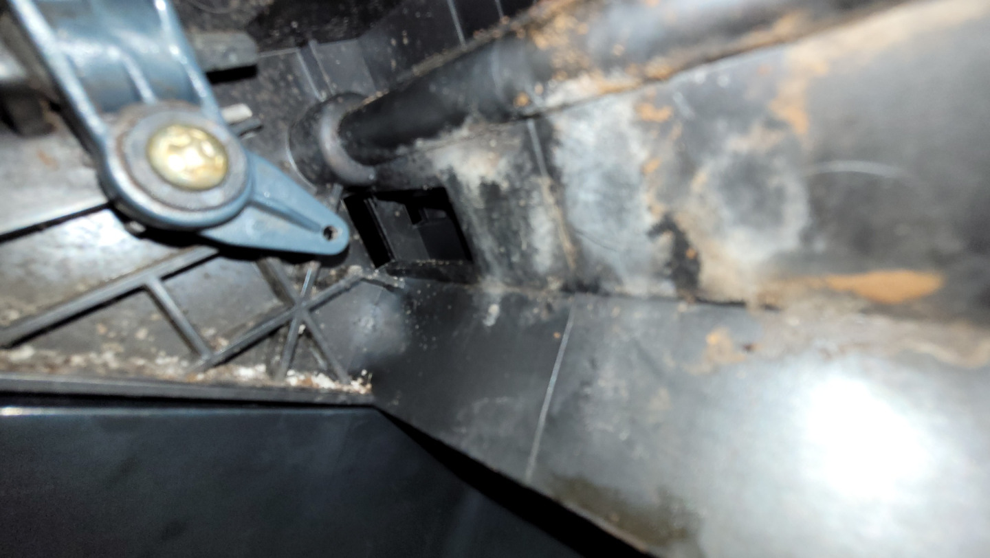

    Anbei Fotos vom Hebelarm, der so weit in Ordnung ausschaut, und von der einen Gehäusehälfte, wo die Feder eingehängt wird. Könnt ihr an dem zweiten Foto erkennen, ob hier alles in Ordnung ist? Auf dem Video von Heini-22 kann man leider nicht ganz genau sehen, wo die Feder eingehängt ist.
    Würde gerne vorher wissen, ob ich nur eine neue Feder oder auch eine neue Gehäusehälfte benötige.
    Ferner ist die Frage, welche Verschleißteile ich gleich provisorisch mitwechsele, wenn ich die Maschine einmal komplett zerlege. Die Mutter vom Antrieb beispielsweise?

  • So wie das aussieht, fehlt da ein Stück von der Schlaufe, kann mir aber auch nicht vorstellen, warum die abbrechen sollte.
    Ich würde versuchen, ein Teil von dem Draht raus zu biegen und eine neue Schlaufe biegen.
