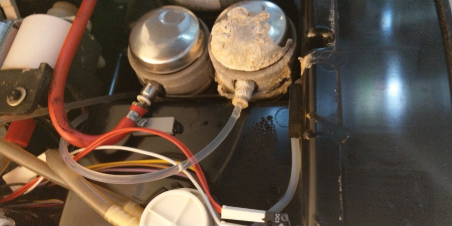

    am Wochenende verursachte meine WMF 800 eine kleine Überschwemmung. Die Ursache war schnell gefunden.
    In meiner Ersatzteilsammlung fand ich noch eine Anschlussdichtung für den Boiler, allerdings sah die etwas anders aus. Es war eine Dichtung von meiner alten Schaerer Opal. Nach dem Austausch "pisste sie leider auch. Ich habe mir daher die Original-Anschlussdichtung kommen lassen und eben verbaut. Leider läuft nun nach dem Einschalten zunächst die Pumpe an und anschließend kommt die Fehlermeldung "Timeout-Niveau". Anhand der vielen Luftblasen in den Schläuchen vermute ich, dass zu viel Luft im System ist und dies die Ursache für die Fehlermeldung ist. Wenn meine Vermutung stimmt: Wie bekomme ich die Luft aus dem System (entlüften). Eigentlich macht das doch die Maschine automatisch oder? Was kann ich noch tun?

    Wird wohl ziemlich verkalkt sein.

    Am besten wäre es den Boiler ausbauen. Man kann auch eine externe Pumpe direkt an den Boilereingang anschliessen und am Ausgang einen längeren Schlauch und dann manuell entkalken. Ist aber nix für Anfänger !!

    Aus dem Schlauch an der defekten Anschlussverschraubung des Boilers kam nach Einschalten und Anlaufen der Pumpe munter Wasser (auch deshalb konnte ich die Leckage ja so gut lokalisieren). Ich habe die neue Anschlussverschraubung eben entfernt und eingeschaltet. Die Pumpe läuft an aber es kommt kein Wasser mehr an, wenn die Pumpe anläuft. Habe ich evtl. einen weiteren (neuen) Fehler im Kreislauf vor dem Boiler?

    Ja möglich ist alles.Brühventil verkalkt ? Hängt ? Spule defekt ?

    Ich habe das in Frage kommende Magnetventil innerhalb der Maschine gegen ein anderes getauscht, in der Hoffnung, dass sich das Fehlerbild ändert oder aber sich Maschine wenigstens erstmal einschaltet. Es hat sich aber nichts geändert. Ich werde mir wohl eine gute gebrauchte WMF 800 kaufen und meine alte WMF als Ersatzteilträger nutzen (Sie hat immerhin über 21.000 Bezüge hinter sich).

    Was den Ausfall deiner Maschine angeht, das könnte neben einer Verstopfung durch Kalkbrocken auch an einem einfachen Luftpolster in der Pumpe liegen.
    Die Ulka Schwingankerpumpe ist in vielen Fällen extrem zickig wenn sie ihre Wasserfüllung verliert.
    Um das auszuschließen, baue ich die Pumpe in so einem Fall auseinander, öffne den Bajonettverschluss des inneren Kunststoffzylinders und baue ihn anschließend im Wasserbad wieder zusammen.
    Tatsächlich werden auch fabrikneue Ulka-Pumpen mit Flüssigkeit gefüllt und folgerichtig beidseitig mit Verschlusskappen verschlossen geliefert.
    Durch Alterung der enthaltenen Rückschlagventile kann es passieren dass so eine Pumpe diese Füllung verliert, wenn z.B. in einer Schaerer/Solis/WMF der Wassertank völlig entleert oder entfernt und die Maschine dann einige Stunden stehen gelassen wird.
